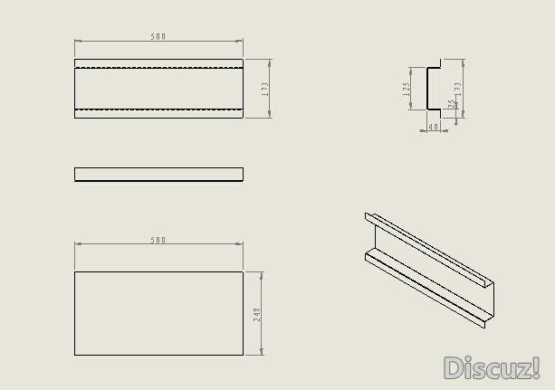

求大师指导:这两天电脑不知什么情况好多钣金件在工程图为什么不能自动生成平板型式 FGMS(6PHM(XZQS6MZD~8@@I.png ,过去工程图正常的钣金件也不行了

发表于 2015-7-1 13:54:02 | 显示全部楼层 来自: 中国广东深圳
建模不对,且在模型中不能展开,在原基础做修改,现可以展开
侧面加强梁.zip
171.59 KB, 下载次数: 13

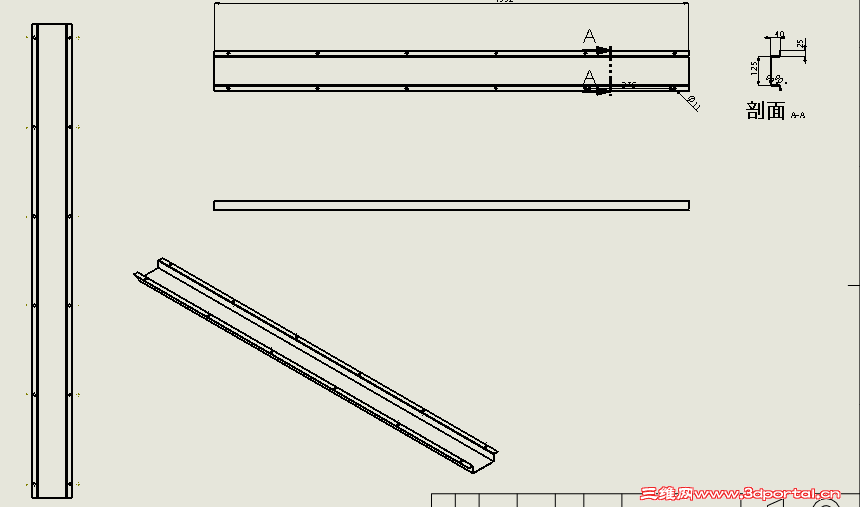

 楼主| 发表于 2015-7-1 14:53:59 | 显示全部楼层 来自: 中国江苏南京
本帖最后由 贝尔电气 于 2015-7-1 15:00 编辑 . N( s8 \. n6 z8 F4 w( @; e
0 E& M2 }6 s  l, e
谢谢的指导,但在工程图中还是不能生成平板型式
 楼主| 发表于 2015-7-1 15:03:40 | 显示全部楼层 来自: 中国江苏南京
贝尔电气 发表于 2015-7-1 14:53 static/image/common/back.gif
4 b) [' l- \. s7 g$ D0 Q; P谢谢的指导,但在工程图中还是不能生成平板型式
; K1 j( N& P+ t  J
能告诉我为什么不能镜像折弯,通常是可以的
, G, \. D/ c8 ^6 t* m' l) R
发表于 2015-7-1 16:37:40 | 显示全部楼层 来自: 中国浙江宁波
为了出图,你可以做个钣金展开的配置,具体原因不明,我也遇到过这种问题
发表于 2015-7-22 10:29:46 | 显示全部楼层 来自: 中国上海
用钣金画00000000
阿帕奇 + 3
发表于 2015-7-25 10:26:28 | 显示全部楼层 来自: 中国广东广州
贝尔电气 发表于 2015-7-1 15:03/ D' V- c6 t* ~% b) E. {' R2 j
' p& j3 n* x  m1 D5 i7 ^2 d" P' H8 ^( G. T多少次实验,镜像折弯特征可以,但展开就不行!望软件开发商关注!!
