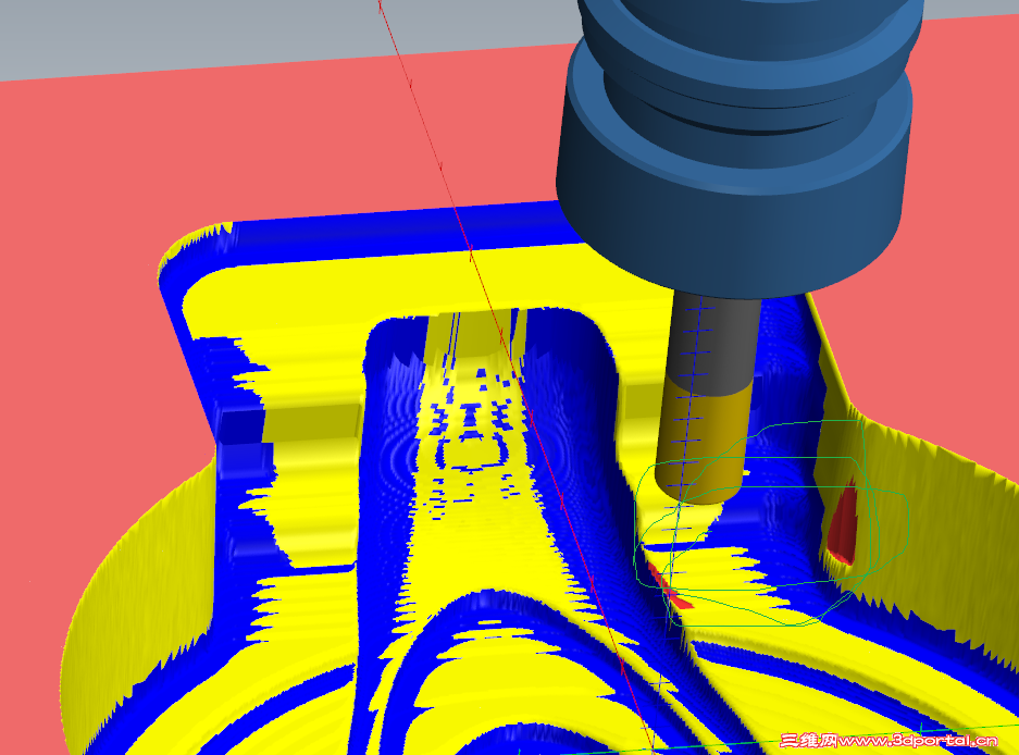

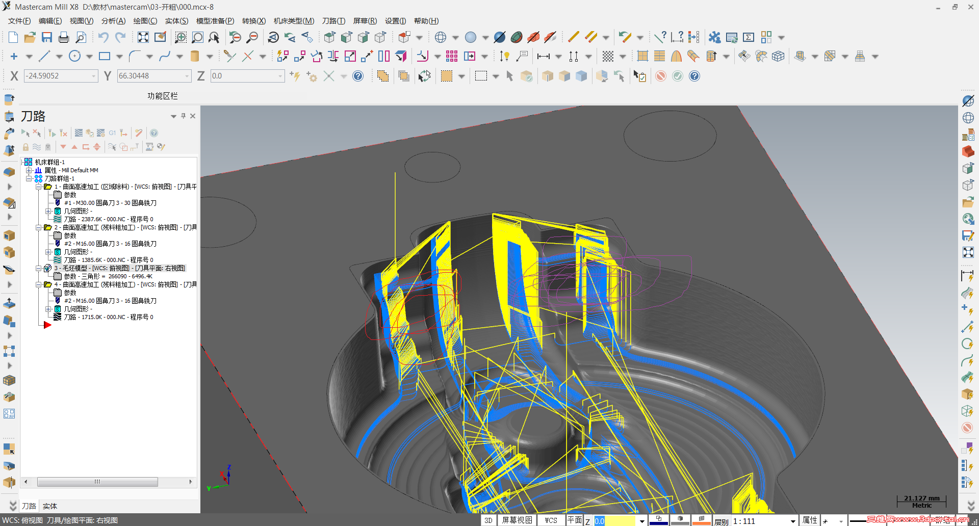

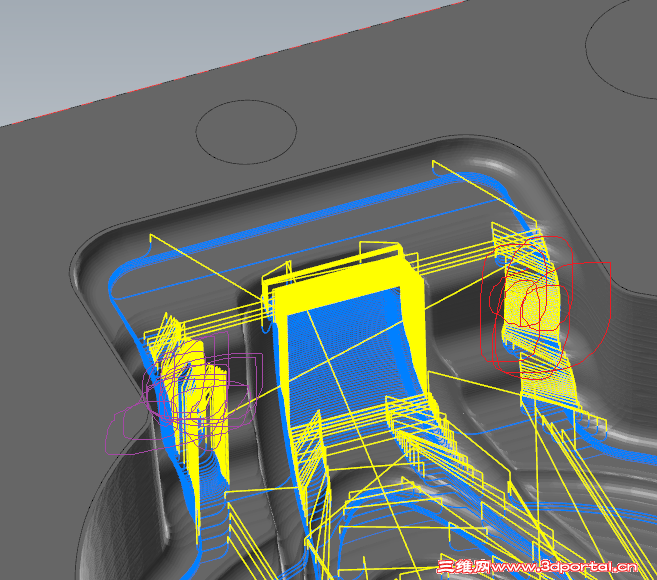

+ ~- Z: X6 }! f# d9 Nmastercam x8 残料加工最短距离提刀 总是过彻,刀路也有点怪,请教各大师是什么问题?; l: w# j- [2 M% O  `, u

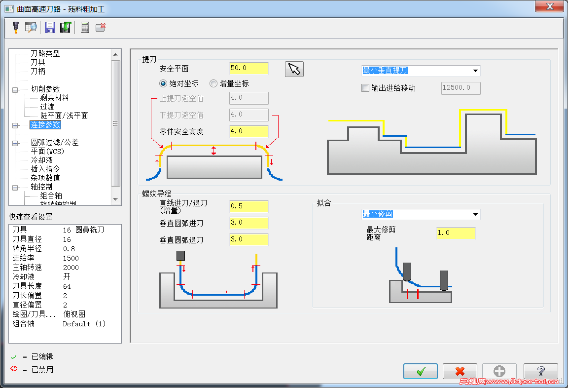

! {% U9 A- J. k- S是最短垂直提刀: {3 D( D+ Q9 S8 s- ]

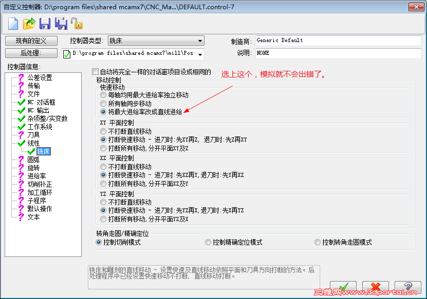

你选择最短距离就不会出现这个问题了,原因是机器是三轴联动,不会根据你的提刀线的方式行动,所以凡是有快速移位的最好设置G1输出。

4 y) e" q* ^& x就是最短距离提刀才这样呀

是最短垂直提刀

3 ~! P! E9 |/ s0 w; C1 h完整垂直提刀是没问题,我是问最短垂直提刀大哥。

可能是机床做G0的移动方式与程序所走的方式有所差别,而且像这么短直接用G0去,还不如用G1走着好呢,G1与G0不用来回切换,可能会提高效率,

发表于 2015-7-3 11:39:50 | 显示全部楼层 来自: 中国广东东莞
liquanxin 发表于 2015-7-3 11:29 static/image/common/back.gif
0 o+ f; y) l( A4 c9 j这样对实际加工有影响么
: z" F3 c1 l% m! y6 ^( R. F
我当初用X7就觉得奇怪,明明上过机没问题,没撞刀的刀路.为何在X7就显示撞了.后来发现模拟引用了机床配置之过.就是G0,G1的问题.6 ?7 A' {7 {/ h0 ^( b" z# ?* @
你选上了依然快速提刀的,它还是快速提刀.没有错误之说.

应该是  所有轴同步移动   那一项吧
发表于 2016-7-24 11:49:16 | 显示全部楼层 来自: 中国江苏连云港
所有轴同步移动
