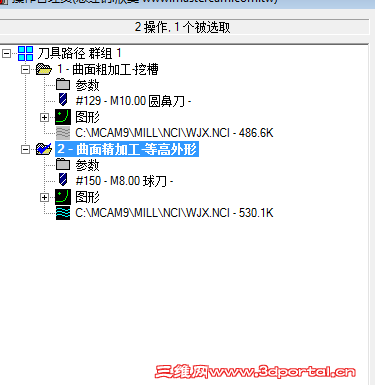

如图,图档以附上,请师傅们看看,我对三维不太懂。

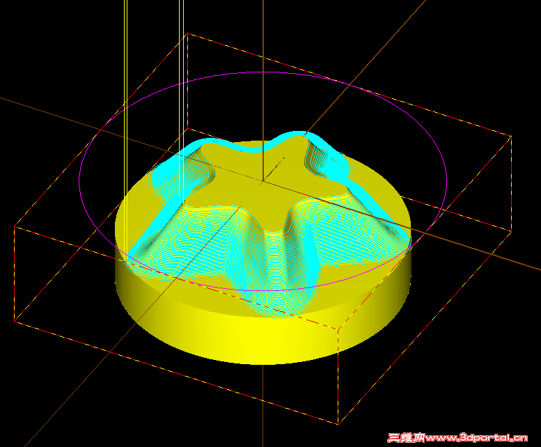

是不是这样子的
发表于 2015-7-3 13:35:05 | 显示全部楼层 来自: 中国广东广州
你下来看看

看過你的圖檔,將淺平面參數關閉,打開平面區域,再將切削深度z-10.改為z-10.01即可
