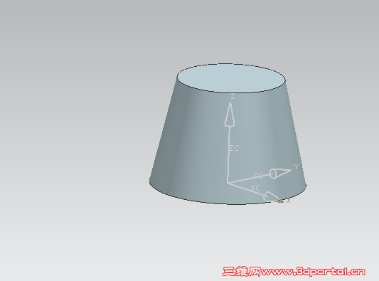

有些用的是 工具里的 组 可是6.0以上好像没有 还有别的方法没

圆锥部分可以;顶部圆是不能展开的,要单独焊接。

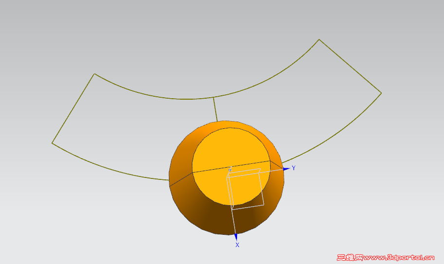

* O9 B( L$ c" O7 w) t) m看看是这样吗?主要用途是下料后卷筒的。

我试过缠绕展开 提示不是切面, l$ P) Q' W- q

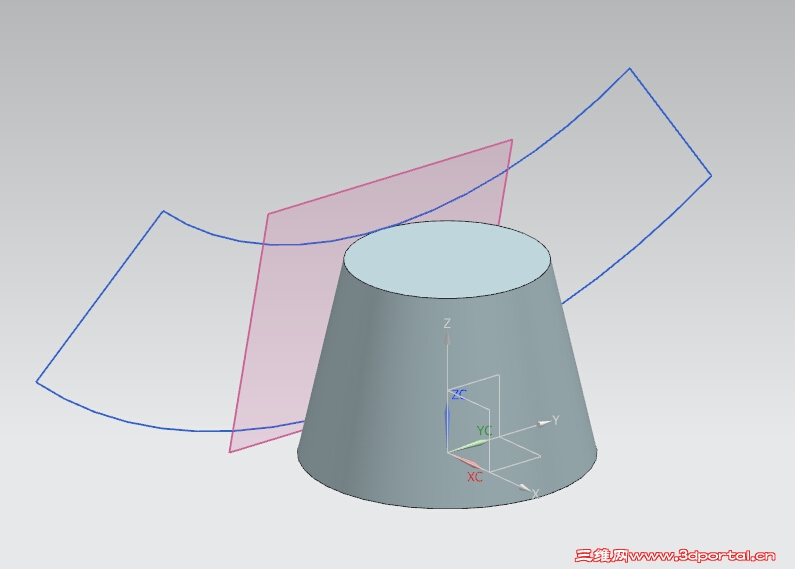

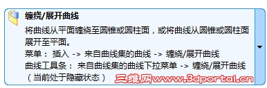

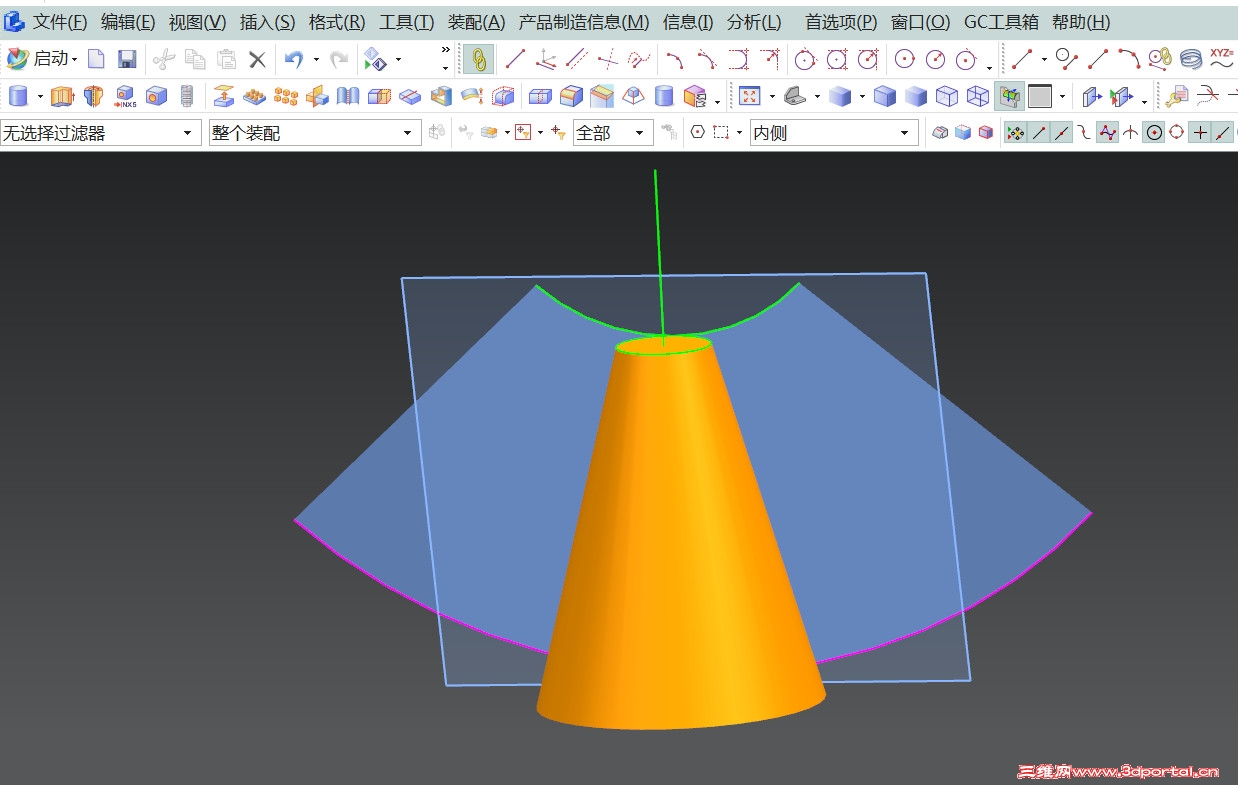

也可以这么作,先要在圆锥的侧面建一个切与锥面的基准面,我用缠绕与展开线的方法把上下圆展形后就有了扇形上下边,带prt
