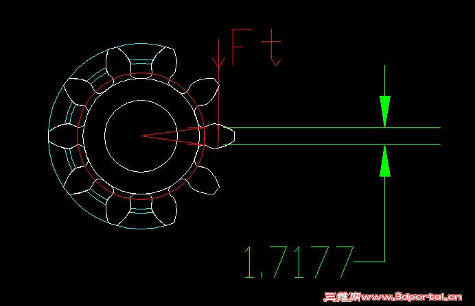

[求助] 齿轮发生根切现象后怎么校核强度
发表于 2015-7-3 10:44:45 | 显示全部楼层 |阅读模式 来自: 中国广东广州
能否按照根切部位最窄距离来校核计算?如图中的1.7177距离,计算该截面的切应力9 b* N$ G6 G8 [( ?1 j7 x1 S4 c

发表于 2015-7-3 12:18:11 | 显示全部楼层 来自: 中国湖北黄冈
公式基本不变,只是将实际厚度尺寸代入作(弯曲强度)计算。* b, P$ ^, P( g, a" i6 Q+ d. t
抗弯截面模量与(梁高)的三次方成正比,所以可以简单将正常齿根厚度与根切的厚度相比的值三次方,所得即是新的应力大小,它必须小于许可应力。
