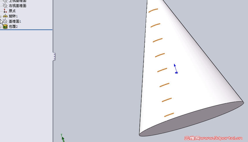

发表于 2015-7-3 13:59:43 | 显示全部楼层 来自: 中国河北廊坊
应该用包覆吧。。。

发表于 2015-7-3 14:13:44 | 显示全部楼层 来自: 中国河北廊坊
tzydsfy 发表于 2015-7-3 14:04 http://www.3dportal.cn/discuz/static/image/common/back.gif# k+ e( o2 \! E0 V7 P
没能在锥面上包覆
+ O0 f2 @+ _& U2 o
# v7 t5 U" \, q1 l" K5 k Snap6.jpg & X( F+ F4 t( `
2012版画的,我没有2010版

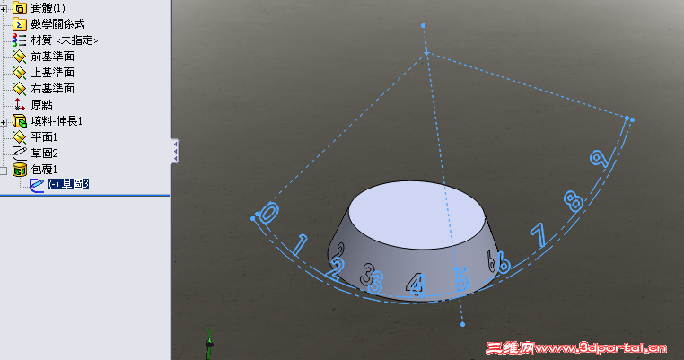

发表于 2015-7-3 14:16:31 | 显示全部楼层 来自: 中国台湾
包覆可以做.草圖要畫成扇形.

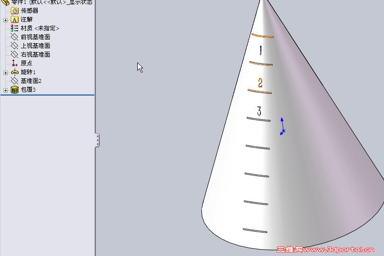

发表于 2015-7-4 08:59:30 | 显示全部楼层 来自: 中国浙江杭州
需要先做出与母线相切的基准面

 楼主| 发表于 2015-7-8 20:29:26 | 显示全部楼层 来自: 中国江苏苏州
就是如图片所示的方式刻度线及刻字?
 楼主| 发表于 2015-7-8 20:33:51 | 显示全部楼层 来自: 中国江苏苏州
板上沙丁鱼 发表于 2015-7-4 08:59 static/image/common/back.gif% N. j- O. w3 i/ L: I8 ~3 o
需要先做出与母线相切的基准面
+ o# z3 B6 h, {' Y0 i) w; ?6 y
这样子只能一个字一个字的刻上,需做好多的辅助面。我是希望有什么方法一次性搞定,就象是阵列似的!
