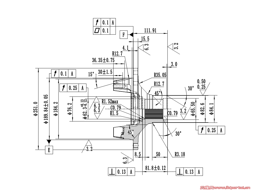

各位好:
) F& v' M2 P8 M6 S2 Q0 }        我们公司现在做一款产品,如图,动平衡要求是8.27mnm。我们虽然有动平衡仪,但是以前没有认真对待过。我想请教大家的是:产品做出来后如何一步一步做动平衡。像我这个产品,我们的想法是:用花键芯棒固定产品然后在车床上转动,用动平衡仪测出具体数值。但是车床的转速,装夹的细节要求我们不清楚,请大家赐教。谢谢7 ]; J& _# W% T: q& j
发表于 2015-7-6 15:24:13 | 显示全部楼层 来自: 中国重庆
做一U槽型支架,左右各固定一根芯棒,保证平面度,再用芯棒加工件在上面,应该很容易校平很了。
发表于 2015-7-6 15:51:35 | 显示全部楼层 来自: 中国上海
有点不明白,动平衡要求是8.27mnm,这个单位不能理解;# O; M1 J$ V  f" L! n) E; C
另外,不能使用花键芯棒,否则每次的动平衡数据会不一致的,不清楚具体的内径公差,需要做一个锥度芯轴,
 楼主| 发表于 2015-7-8 07:32:47 | 显示全部楼层 来自: 中国江苏泰州
赵元 发表于 2015-7-6 15:51 static/image/common/back.gif
1 F2 r7 h3 [; k. ]" x; A- M4 l/ l有点不明白,动平衡要求是8.27mnm,这个单位不能理解;. u( f  \" Q; G5 G" G7 s
另外,不能使用花键芯棒,否则每次的动平衡数据会不一致 ...
. |+ f1 h% J2 vN.m=1000mnm,我在百度上查的,oz.in=7.056mnm.你的意思是做一个主轴芯棒吧,直接塞到机床主轴内,把产品在装夹到芯棒上,旋转打平衡是不是?
发表于 2015-7-8 08:42:30 | 显示全部楼层 来自: 中国上海
jfqingxuexi 发表于 2015-7-8 07:32 static/image/common/back.gif
  e# R% e! S% ?2 h9 m* q. ^N.m=1000mnm,我在百度上查的,oz.in=7.056mnm.你的意思是做一个主轴芯棒吧,直接塞到机床主轴内,把产品在 ...
# b: h* ~) t) Z: s# I4 h
动平衡不平衡量的单位通常使用:gcm或gmm.' d3 }9 _% n% n
注意:由于动平衡是由于物体的重量以及距离得到的数据,所以不能够使用N这个单位,因为N是力的单位.
  R0 b6 a0 ?- h" R4 h3 T' u$ E$ c即使使用N,也应该是Nmm或Ncm,而不是mnm.
2 l! M- i# t3 c& R对于动平衡,需要动平衡专用设备的.即:动平衡机
