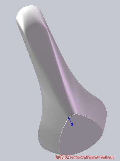

勺子把不圆,为什么

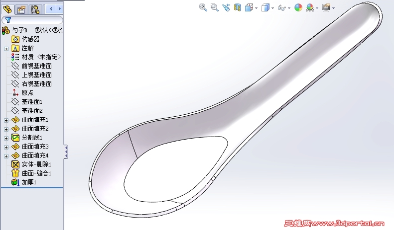

发表于 2015-7-7 11:26:55 | 显示全部楼层 来自: 中国陕西西安
先要有好的线才能构成好的面 像这种设计 先完成一半之后镜像  我也做个大概 不是很好
勺子.rar
329.6 KB, 下载次数: 30
阿帕奇 + 3

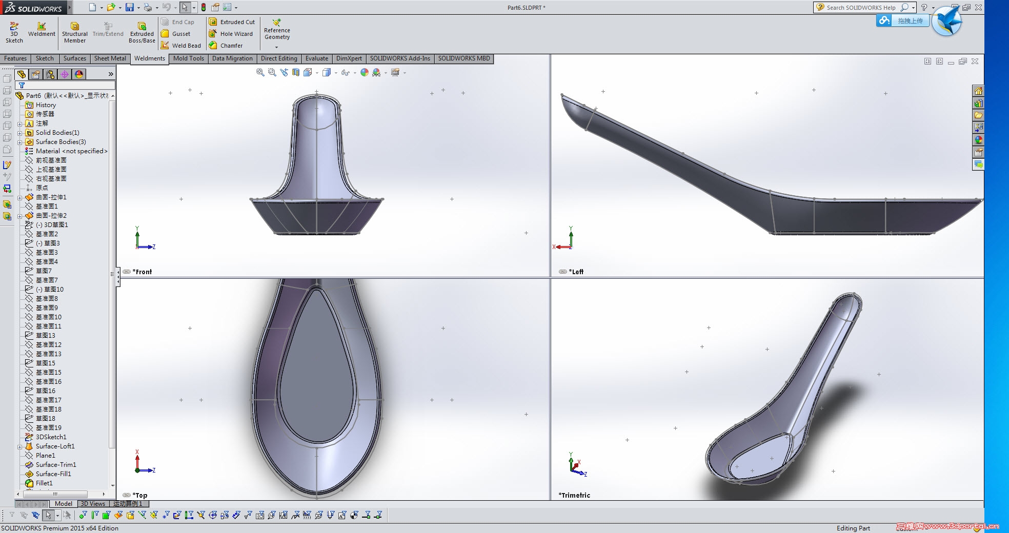

发表于 2015-7-8 20:11:39 | 显示全部楼层 来自: 新西兰
試著做出,但是不完美,主要參考的2D平面圖,尺寸似乎有問題?
0 p# V% W3 E& H% i, O3 x  `3 L6 e7 v0 u3 b* G
Pic.jpg ; f4 K2 @7 b4 l; _( c
5 O/ [8 {6 }' p: i* }
如果需要,再上傳檔案!

发表于 2015-7-9 10:43:10 | 显示全部楼层 来自: 新西兰
如果只參考部分的2D草圖尺寸來做圖,狀況會好些。
% z5 e  ~* ?; K3 o$ w  S! \1 Q
4 g4 A8 z$ F9 f! r( J! w+ n& I: l請參考附圖。
# h6 A- F8 R( F3 T9 n/ v5 x) ~# z& }3 r1 m- h& u) b+ G

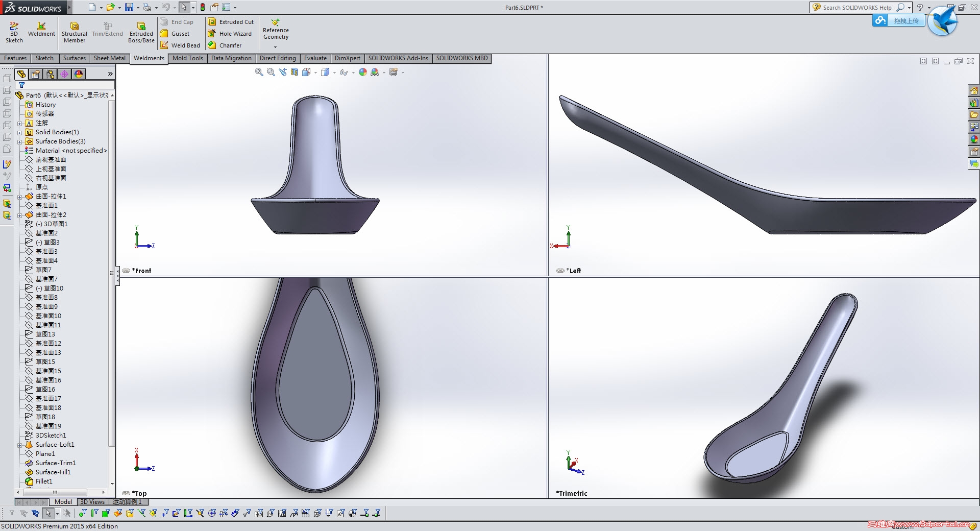

发表于 2015-7-9 16:19:38 | 显示全部楼层 来自: 新西兰
for gld123:2 r% g0 d" F4 f8 K. `/ {
依照你的草圖所做出的實體,所用版本為2015,避免你無法開啟,壓縮檔內另附X_T轉檔。
2 _, C+ n9 e( P1 }/ M# {5 Z
/ \& f# ~$ z# W8 I* B Part6-1.jpg ; ]9 ]( m% Y* t0 r6 f* W9 p2 \
" E: \) X; ]4 u
6 C8 i. Q' r$ H5 H' q檔案: Part6.rar (773.64 KB, 下载次数: 14)
阿帕奇 + 3

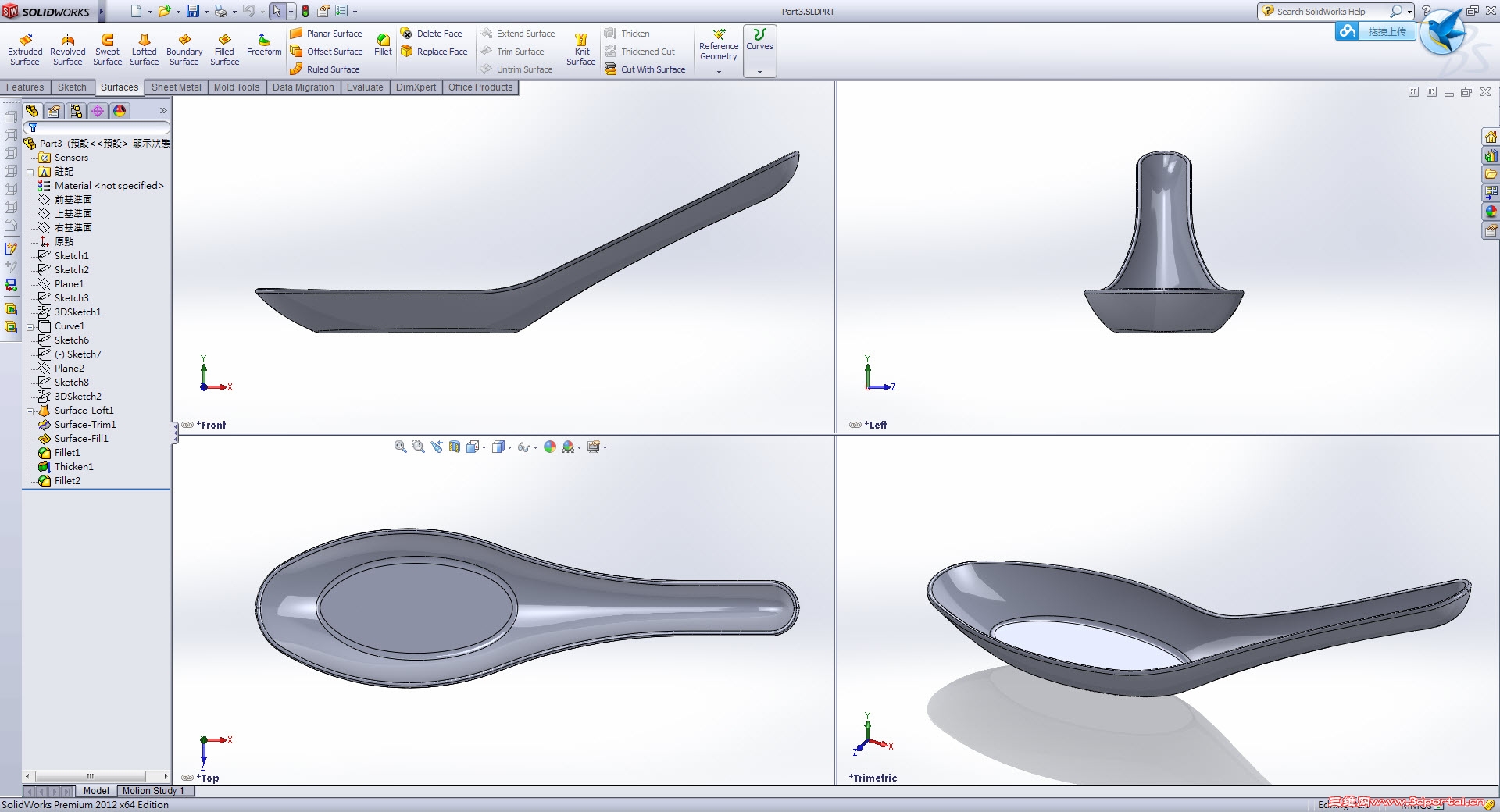

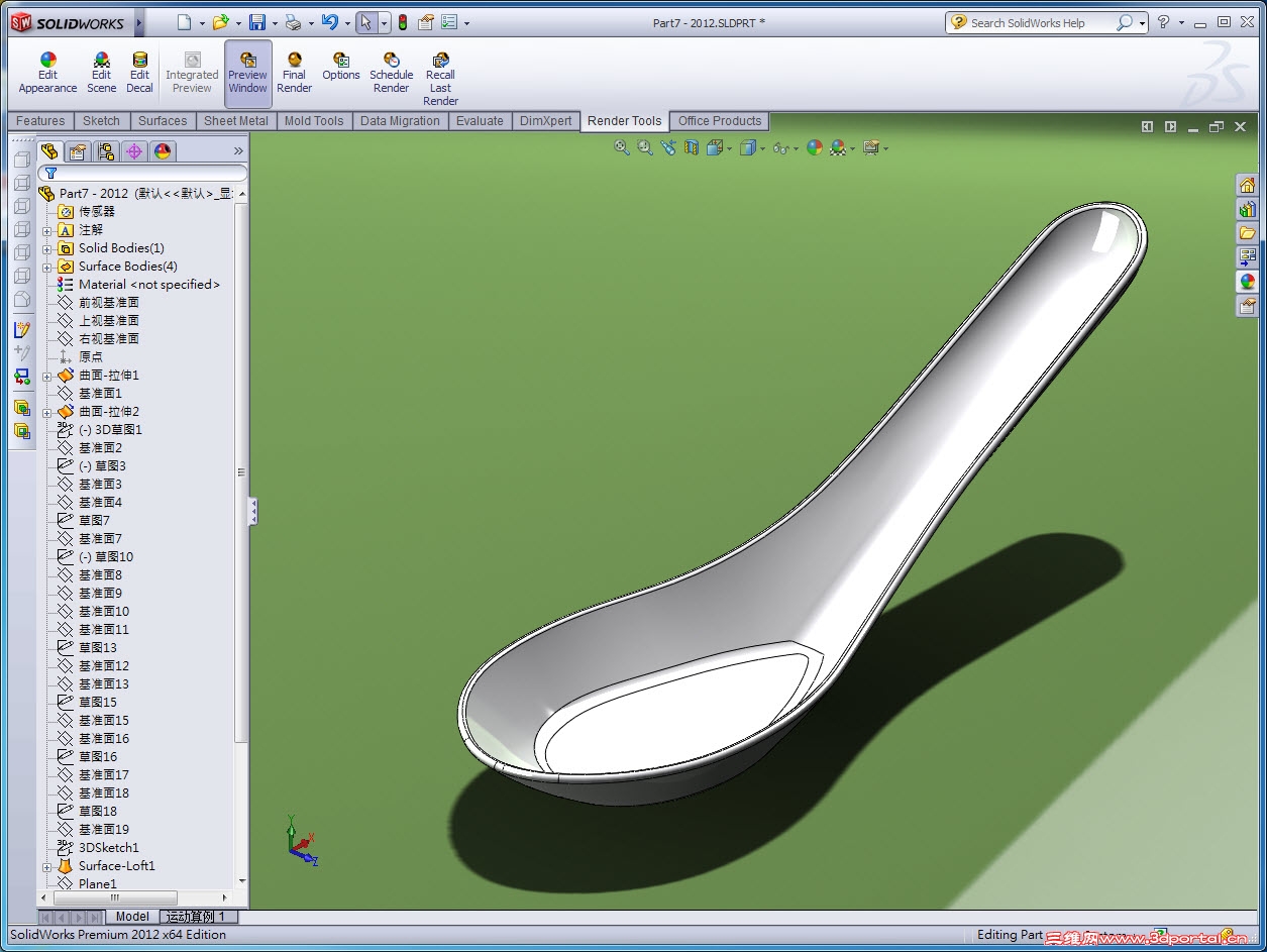

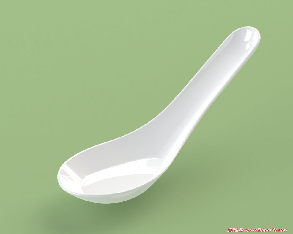

发表于 2015-7-10 10:43:37 | 显示全部楼层 来自: 新西兰
依照約定,2012和2015的模型做法略有不同,但差異不大,就請自行參考。. @% f) X9 x7 a! r
; m* \$ g. B8 v! M$ e  _模型
2 e. U' d5 X8 B7 Y& [ Part7-1.JPG ! X7 q1 m; q& I+ a7 }
# \7 ~8 B7 B$ V0 c7 S7 t3 d! u' |
360渲染8 z/ p2 ~& b  |9 t( v
Part7-2.JPG 4 O' ~* C6 n4 D- {. }
& y9 }: D' S# F4 c' s4 H檔案2012
3 ^' C$ @+ K$ R4 v( S Part7 - 2012.rar (638.27 KB, 下载次数: 29)

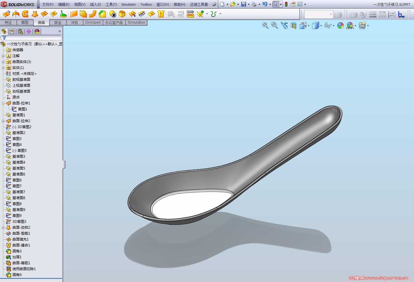

发表于 2015-7-27 13:05:38 | 显示全部楼层 来自: 中国广东佛山
按照ggyy229的模型,练习了一下,感谢分享模型。用了SW快10年了,曲面一直没学好。惭愧…………

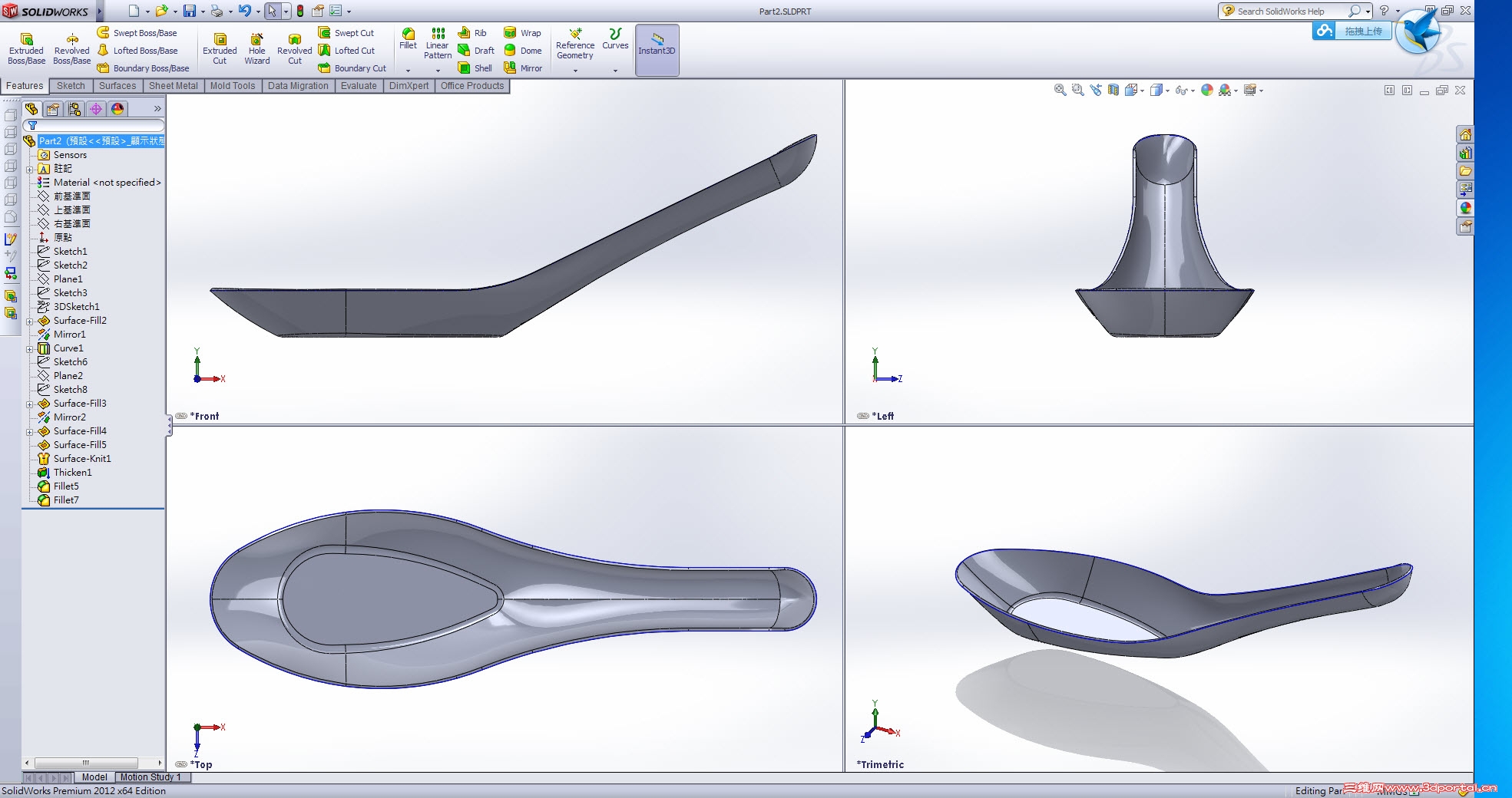

发表于 2015-8-3 12:29:41 | 显示全部楼层 来自: 中国江苏无锡
whoeric 发表于 2015-7-27 13:05
' A; V# v/ O/ v& [/ Z. R( A按照ggyy229的模型,练习了一下,感谢分享模型。用了SW快10年了,曲面一直没学好。惭愧…………
& W- x3 z  L- h# F' q/ j% F
你这特征好象太多了一点。
* S) ~* L* X, [% u, p. W- I1 h7 S! |9 ^8 r
0 u1 z2 K- T( o- c/ e2 R0 Y
8 u# y8 G  i% V4 t7 O+ G
