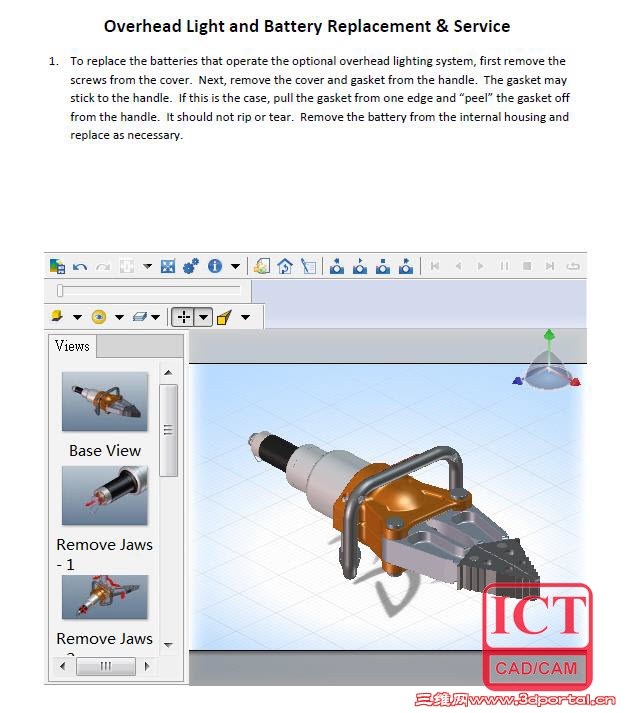

  k/ i  Z& O8 {2 H/ \# e背景提示:2 `+ r9 D* p) y! P5 l" z2 e1 X$ [) r$ \
SOLIDWORKS Composer可以发布到PDF文档进行分享,但是如何将SOLIDWORKS Composer的3D数据嵌入到已有文字的PDF文档中呢?(电脑需要安装SOLIDWORKS Composer Player)) ?2 y7 [# `' g( [2 J; }4 ~$ U- ~
  |1 }/ B$ `, A, P' c% S

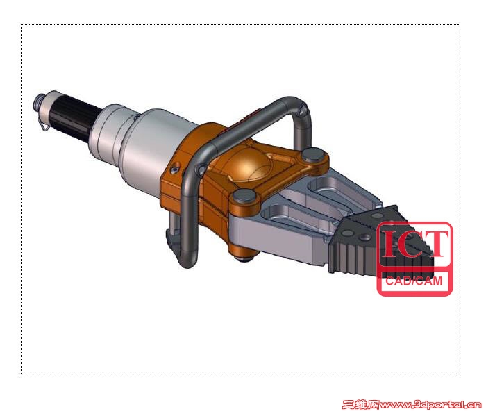

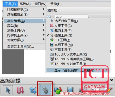

1.    在PDF中的图片位置设置一个按钮,用于在点击后跳转到指定页面:
) T* T0 i% k$ L' `8 b
4 I% E( {# e1 T5 e1 z& O
2.    在某个截图上绘制一个方框作为该跳转链接的点击区域(虚线部分,这里将该截图区域作为点击区域)
  w+ V2 k' g1 M6 W1 {! @8 a0 Q) e

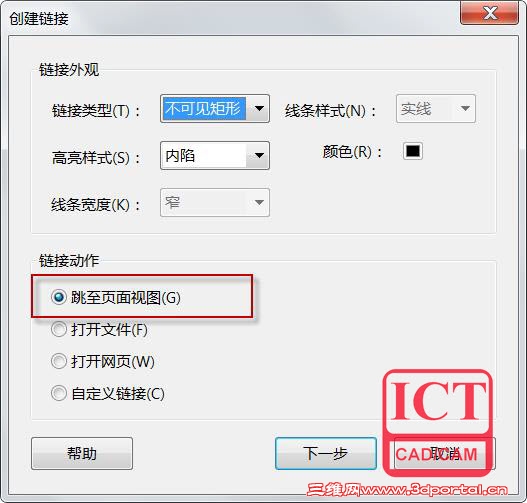

3.jpg % g! b' e! W1 j% h  @$ r/ \

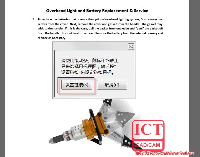

3.    设置为单击该区域后进行跳跃,然后单击[下一步]. F6 _' |5 |/ W
# f1 i4 |& _0 Z. _$ N! N4 h
4.    拖动滚动条到想要跳转的页面,然后单击[设置链接],这样当我们使用Adobe Reader打开PDF并单击前面框选的区域时,就会跳转到该页面2 v% D7 F5 f' B' S7 {

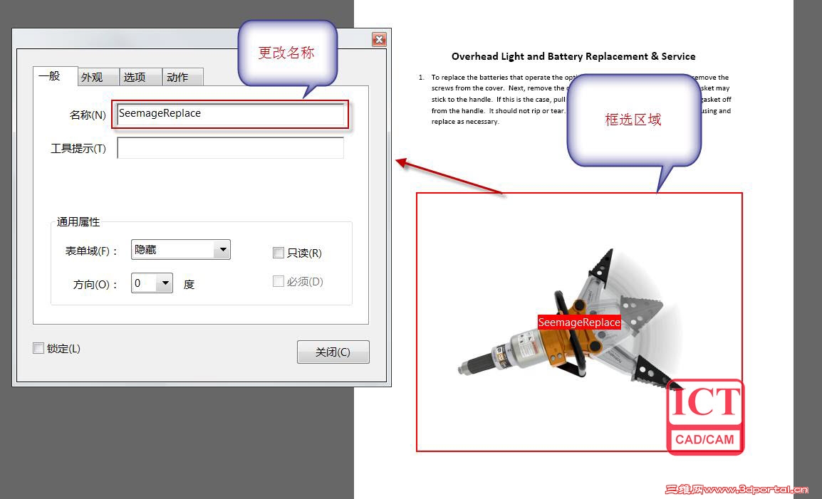

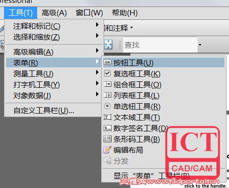

5 y' r& _0 ~" N1 h2 X二、    设置按钮区域, {) U. p2 M" |7 ~
1.    打开按钮工具
+ X- N9 E1 L" e1 \( b$ j0 _9 g3 B
6.jpg 8 s3 t0 N+ `- M# S. R/ F9 R
2.    框选一个区域作为浏览3D零件的区域,并修改该按钮的名称为:SeemageReplace,然后保存PDF3 R4 O# P, S4 ]1 c$ L2 h# P
7.jpg ! y+ ^# j' h- h3 m6 ]

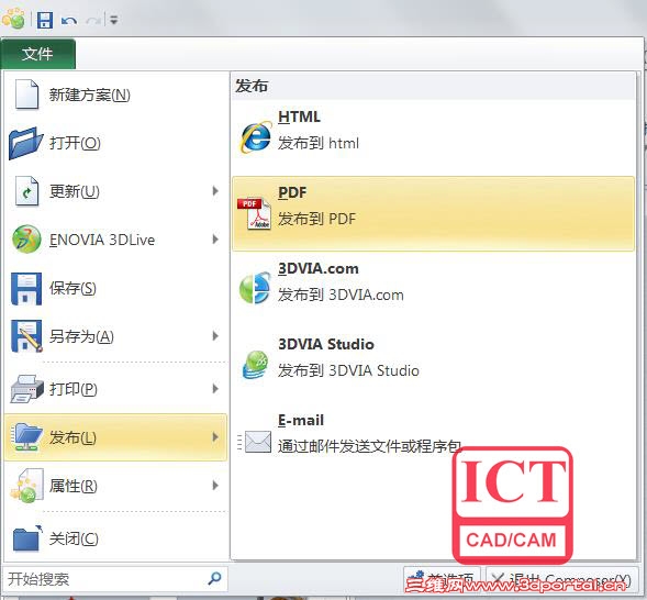

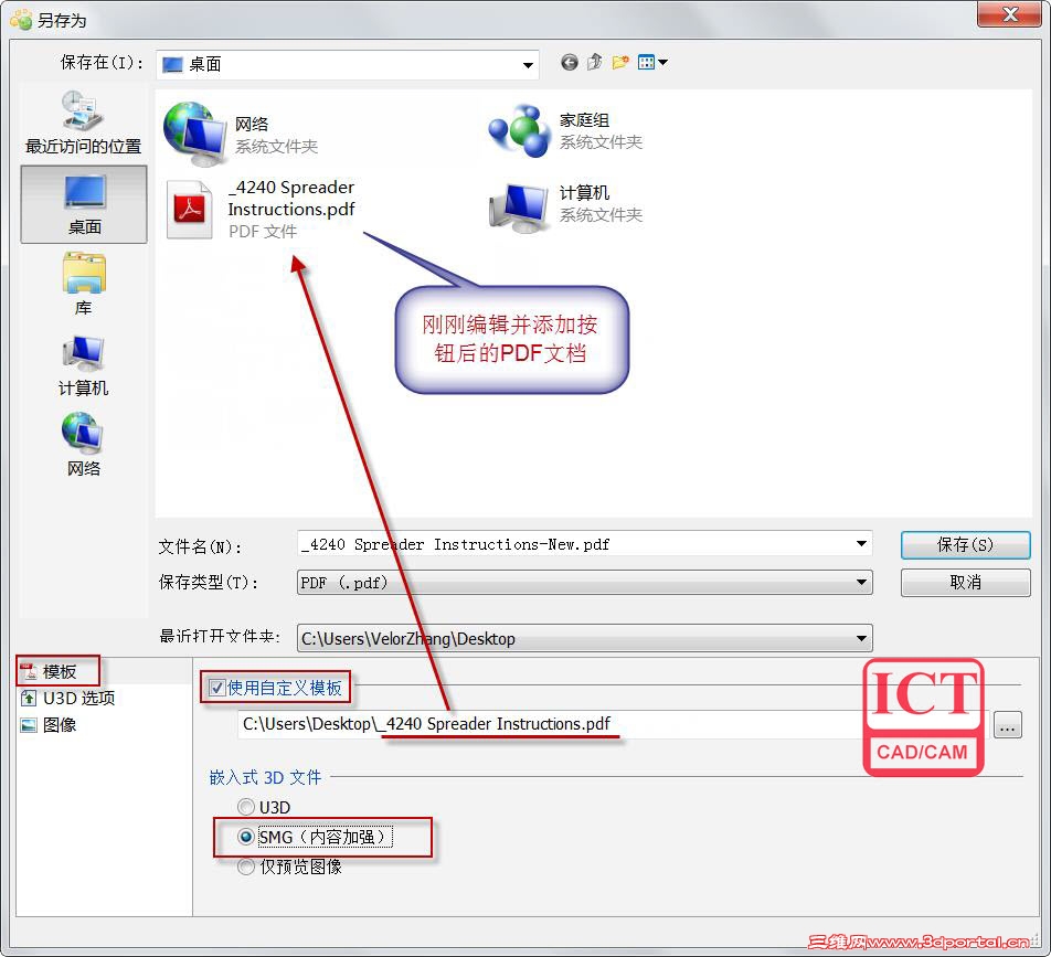

三、    用编辑好的PDF文档作为模版将SOLIDWORKS Composer文档发布成PDF! A; n  l; n8 O; N( ]8 O8 n3 S
1.    打开SOLIDWORKS Composer的产品,并发布成PDF5 S  w; E+ P8 k% Z; q
8.jpg & c# Y2 {6 x% l) `* g6 W
2.    设置发布选项,并保存
) r0 n/ Y/ v3 Q8 c/ H0 r" o  B
