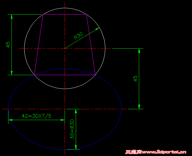

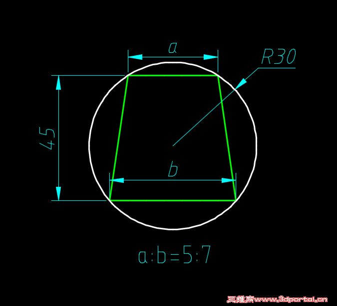

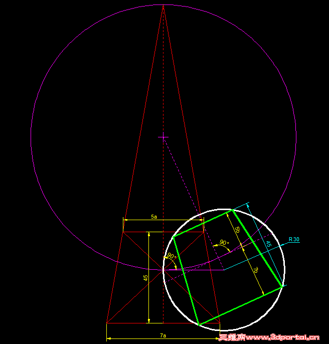

已知圆,求圆内接等腰梯形,使高为定值,上下底为定比。如下图:" o! z, }. y  f# w

发表于 2015-7-7 20:05:48 | 显示全部楼层 来自: 中国山西长治
在CAD里解决这类问题不是啥难事:
; q  B/ f! c$ s/ h6 e7 A  b" t& y

 楼主| 发表于 2015-7-8 12:19:27 | 显示全部楼层 来自: 中国广西南宁
本帖最后由 chenmik 于 2015-7-8 12:40 编辑 0 i$ K! l# ~) J* \  a# H
gongwen0519 发表于 2015-7-7 20:05 http://www.3dportal.cn/discuz/static/image/common/back.gif# Y7 `  U( O. n
在CAD里解决这类问题不是啥难事:
" _; [: h: P; v7 t' w: l, x) f1 C8 H) S0 N/ i! Q9 e
多谢大神了。这个应该是通解了吧,不知原理为何?
  N2 P/ ?  V7 j: G7 H3 t6 u5 v& S" m

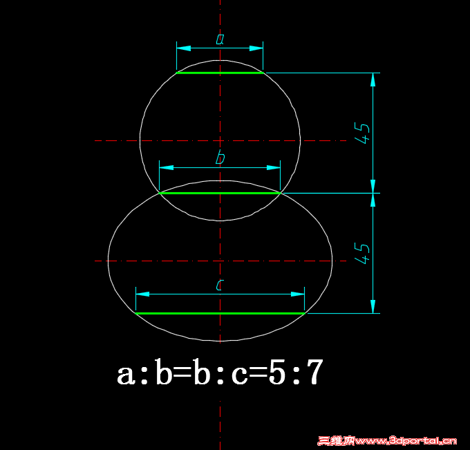

另外我还发现下面这个,这是巧合还是必然呢?
: r4 _* Y* J  }- ]
9 C. U: u1 s3 O# g 0708.PNG

发表于 2015-7-8 16:27:05 | 显示全部楼层 来自: 中国天津
chenmik 发表于 2015-7-8 12:19 static/image/common/back.gif' R6 z; {2 w1 g* U( p0 P6 c
多谢大神了。这个应该是通解了吧,不知原理为何?3 u1 M' m% V! b( q* @8 i4 F
+ @: ]# |9 n- J7 }' N3 y# e
7 f5 g0 y& x# O, F7 U
是必然:

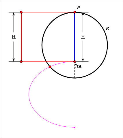

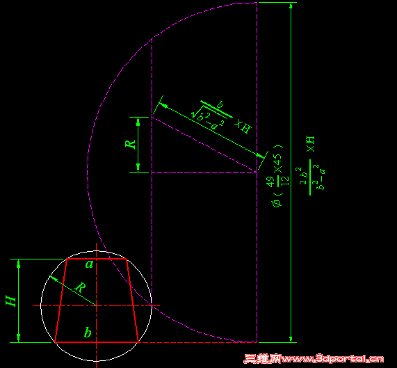

发表于 2015-7-8 16:39:01 | 显示全部楼层 来自: 中国天津
下面这种尺规几何作法较繁琐:& V; _5 M: \1 {" C" A
【平方比请参考尺规作图相关书籍,如《几何学辞典-问题解法》】% g9 W2 z1 Q# g. |( i9 o

 楼主| 发表于 2015-7-8 18:10:57 | 显示全部楼层 来自: 中国广西南宁
gongwen0519 发表于 2015-7-8 16:39 static/image/common/back.gif
; \+ X! B; c7 d6 |0 U3 J下面这种尺规几何作法较繁琐:
% A- m# H1 N, }& M3 z【平方比请参考尺规作图相关书籍,如《几何学辞典-问题解法》】

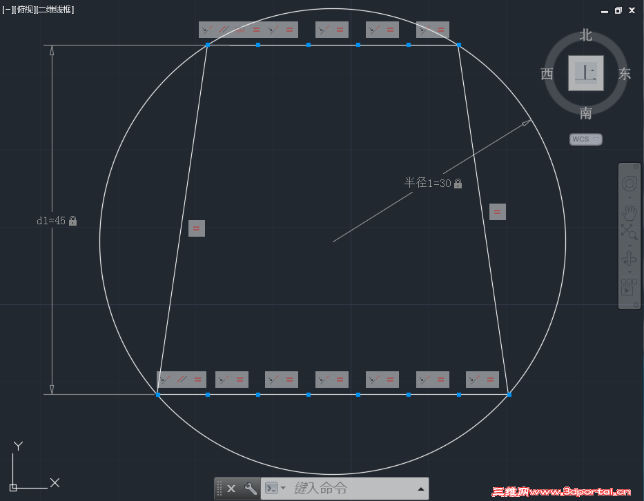

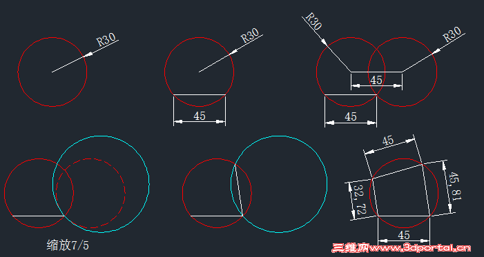

发表于 2016-2-14 01:19:41 | 显示全部楼层 来自: 中国湖南娄底
我来个缩放: QQ图片20160214011835.png
2005llnn + 5 技术讨论

发表于 2016-2-23 12:51:41 | 显示全部楼层 来自: 中国陕西西安
安逸亦如风 发表于 2016-2-14 01:191 Z& _  s: s' k& @6 d+ i) u9 {- D% E: j
我来个缩放:
% b  ~2 a4 G- v; A2 y- e. M
梯形高是45,不是边长45啊
发表于 2016-2-28 18:01:08 | 显示全部楼层 来自: 中国江苏南京
我爱用acad 发表于 2016-2-23 12:51
, s, \/ q, z9 J7 J, I  `! h梯形高是45,不是边长45啊
! M9 {$ Z. E9 k" {8 e( P5 o# i啊~~我又看错啦
发表于 2016-2-28 21:10:13 | 显示全部楼层 来自: 中国陕西西安
安逸亦如风 发表于 2016-2-28 18:01
2 Q. o( o* i1 v: X: O2 {9 Y: m啊~~我又看错啦
  a% s# C2 _, k. y" K, p
给出了定边长的做法,也很好。

我的方法比较笨,通过平行将45分成12份,取其中7份,用半径30减掉7份就是梯形上边距圆顶的距离,可以确定上边的位置
