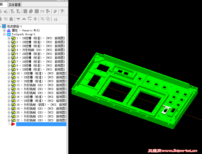

请教一下各位师傅 这种图形用X8会不会更好写 9.1不会用高速加工那个外挂 写到要吐的感觉。

看了你的档案自己看看你的边界线画的像啥,三个字乱哄哄,没过切算幸运的,这么多轮廓层都不用,实在无语

哎我比你复杂的都没你多,好好优化吧
发表于 2015-7-7 23:35:22 | 显示全部楼层 来自: 中国四川德阳
越看越离谱啊,怎么需要这么多步

这个图形不单单是平面 有很多地方是曲面来的。。。我就是来请教一下用X版本写这样的工件会不会好很多。。。因为我也没什么经验
发表于 2015-7-8 09:56:31 | 显示全部楼层 来自: 中国江苏苏州
很简单!你直接打孔,然后挖槽,然后等高,光平面,再等高光侧面 ,几个刀路处理了。一个工件才多大啊! 你2个小时编程不如早点上机做了。

这个图形不单单是平面 有很多地方是曲面来的。。。我就是来请教一下用X版本写这样的工件会不会好很多。。。 ...
5 @6 ^) t) V; j% j  R2 E$ U- o你说的曲面也就是角落加个倒圆角而已,从头到位用平刀走等高,你不是外挂不会用,连基本策略正常的加工顺序,用什么刀都不知道

* C5 ?  P! s% B6 S. W我就是不会做这样的东西啊。。所以才来询问一下。。

优化优化  还是可以的,做产品重点是节约走刀时间, 编程麻烦一点是可以原谅的。
