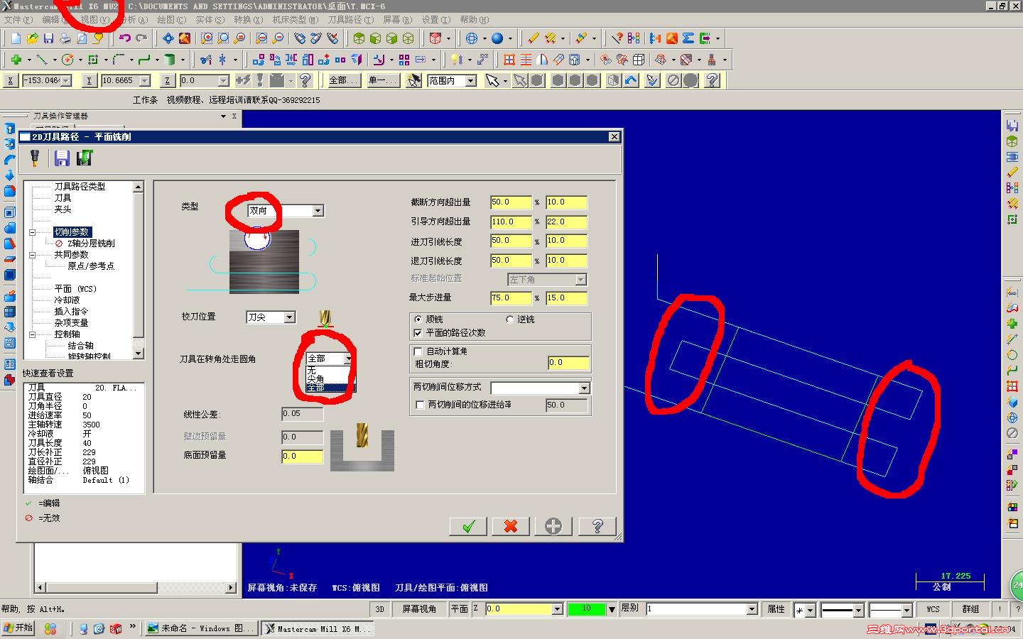

如题,转角处走圆角选项都试过了,都不行

发表于 2015-7-7 23:24:02 | 显示全部楼层 来自: 中国四川德阳
没选位移  ,晕
发表于 2015-7-7 23:24:55 | 显示全部楼层 来自: 中国四川德阳
两切削之间位移方式  哎
 楼主| 发表于 2015-7-8 19:54:31 | 显示全部楼层 来自: 中国河南焦作

! V( |0 [$ b3 m$ Z& i9 x( N谢谢,问题解决了,平常习惯了默认,我记得以前X3好像没有这个选框,看来还得好好学习
