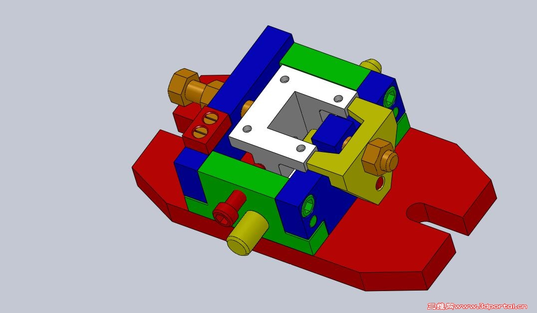

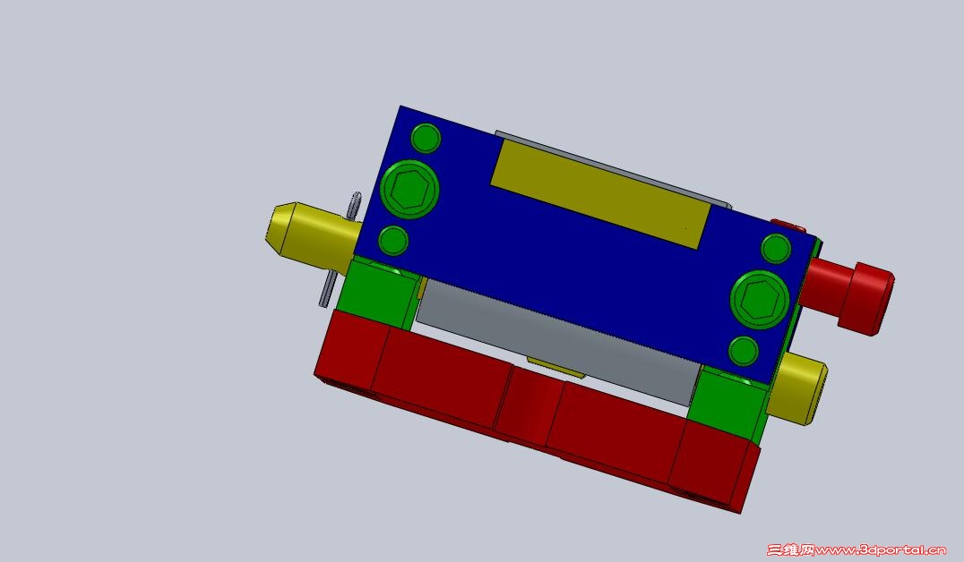

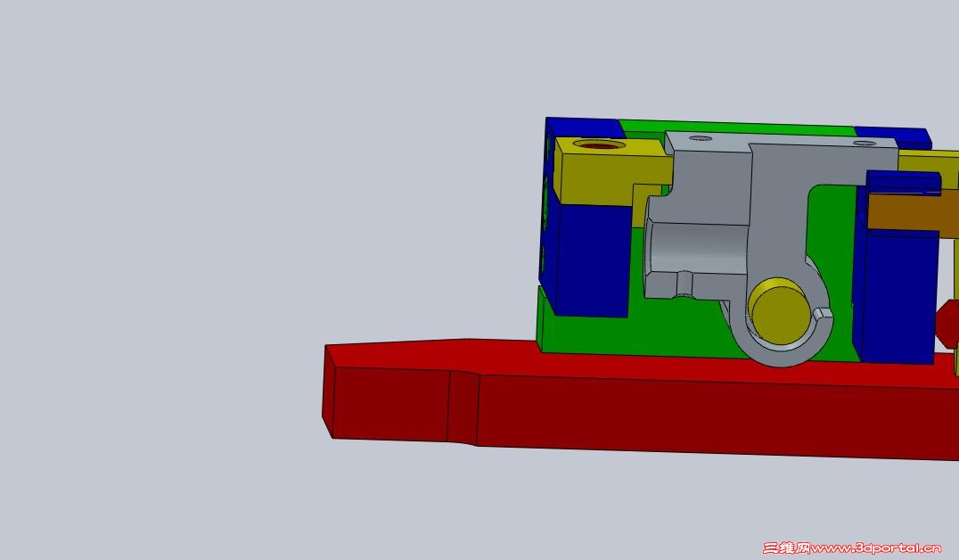

有人网上提问说下图的夹具如何画法,要求铣50+-0.1平面,
& D4 K7 ^8 M0 o# |/ N2 {好久没画图了,就画了一付,不知行不行,主压紧螺钉是m16的,付压紧螺钉是12的,
! s& |: v2 ~4 F% i3 }7 v7 m8 n4 X. l; Q" w3 L. E  M8 H0 C
2.jpg 8 K( \2 c3 }. C9 |. Q; t
8 G, o! @* O. Q6 x( s3 M
; T3 r4 O. M& c: {1 Q, _0 a

发表于 2015-7-9 08:06:40 | 显示全部楼层 来自: 中国山东青岛
压紧什么用的! a4 X! t; H5 N4 O# y7 @, X
得看下两端的压紧螺栓和这个装置的固定螺栓有没有干涉就行
 楼主| 发表于 2015-7-9 08:13:38 | 显示全部楼层 来自: 中国上海
3 K9 c  {, v$ i/ ^7 P3 j. x, {
wao119505 发表于 2015-7-9 08:06 static/image/common/back.gif) I3 Y6 ~8 K: z1 q! m
压紧什么用的* i, k1 C$ F' I' b
9 E4 U- ~- n) c  F1 m8 R- H谢谢你认真看了,我才发现m16的调平面支撑螺钉,和工件干涉了,空间放不下m16,,就算放下,上部六角要碰刀了
! Z* k- E3 d4 E% E+ J+ Y9 H$ F这个结构要重新设计下
发表于 2015-7-9 08:21:28 | 显示全部楼层 来自: 中国山东青岛
我的建议,做工装最好不要用六角螺栓,螺母可以,尽量考虑内六角
; L* i; M1 w+ N; c原因:1,内六角最低强度也是8.8的,符合大强度,频繁使用和拆卸的要求;7 }5 n' v$ m6 [$ J' F
2.占空间比六角头小,可以更加紧凑;
1 Z1 H; z) d4 z5 y/ k
发表于 2015-7-9 08:22:46 | 显示全部楼层 来自: 中国江西九江
先支持下,看过认为有不妥之处,一、铁屑不好清除,应做开放式的,二、定位不够精确,应采取二种垂直孔来定位较好。
 楼主| 发表于 2015-7-9 08:23:36 | 显示全部楼层 来自: 中国上海
wao119505 发表于 2015-7-9 08:21 static/image/common/back.gif; B& Z; T  X2 \% d, y- _. s
5 G) ~5 F8 F: H3 d, F% T& }6 n原因:1,内六角最低强度也是8.8的,符合大 ...
: h+ n$ V- l8 \  y' {, T8 U内六角强度等级高,不知道,有道理
 楼主| 发表于 2015-7-9 08:37:29 | 显示全部楼层 来自: 中国上海
& u+ R  S( A' B: L. c7 i3 y2 [
yu332800 发表于 2015-7-9 08:22 static/image/common/back.gif
- y% t' h6 b7 U( B$ Z先支持下,看过认为有不妥之处,一、铁屑不好清除,应做开放式的,二、定位不够精确,应采取二种垂直孔来定 ...
% r( l! L0 C" y3 Y( C. \清铁屑,用压缩空气吹
. R" Q/ H3 w  {4 @左边那块板是下部透空的,改进可以右部那块蓝色板也稍微透空点,可对穿吹

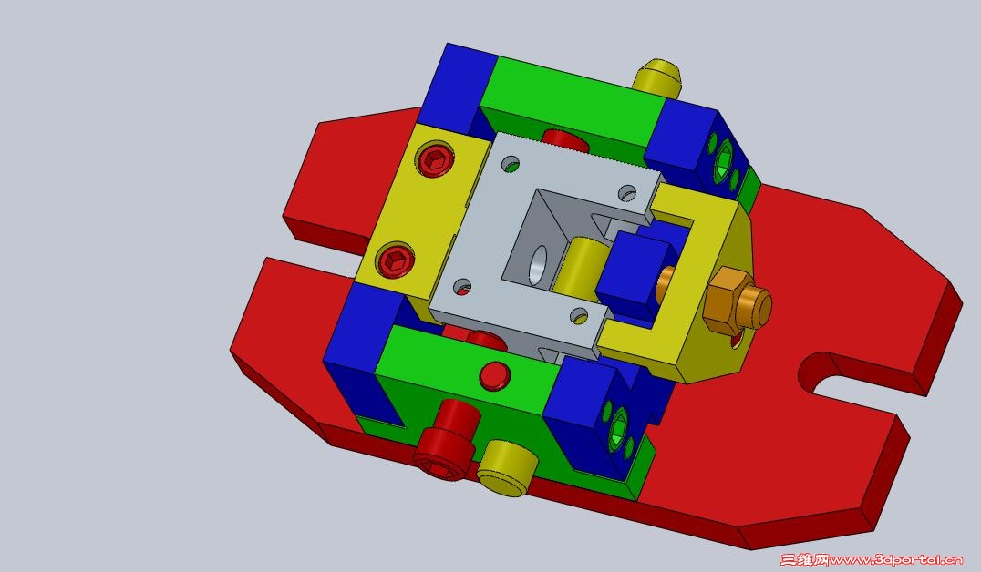

 楼主| 发表于 2015-7-10 13:24:15 | 显示全部楼层 来自: 中国上海
5 H8 z  P0 H" _% ~+ A' j! Z6 K! [' D0 j, u- h
修改以后的照片
1 b. ?# j+ u4 c, K& W0 p
发表于 2015-7-13 15:05:22 | 显示全部楼层 来自: 中国山东烟台
这个活,要是让我做的话,我会先做面,后作孔
 楼主| 发表于 2015-7-13 15:11:01 | 显示全部楼层 来自: 中国上海
mengfansheng 发表于 2015-7-13 15:05 static/image/common/back.gif, C' k( U: C5 q) e
8 v8 V. T5 l; Q" w" z0 n
应该按你说的意思做,这样简单,容易,高效7 `  d) }8 v& ~3 n; I/ I8 a7 ~0 l! `
问题这是网上大学生的毕业设计,要求这样,

" e. E8 |, q& y. Z4 ]% I( Y: W
支持,面为基准来做孔才准,工艺很重要!!
发表于 2016-1-28 17:04:11 | 显示全部楼层 来自: 中国江苏苏州
难道这个工件不可以先加工平面吗??
发表于 2016-8-25 08:38:57 | 显示全部楼层 来自: 中国江苏苏州
太花俏了,个人感觉还是用面定位加工,公差本来就大,没有必要用中间孔定位,再说中间孔的公差也蛮大的,不是精孔,定位的效果也不咋的- o2 [: C5 ^) B+ E1 h
发表于 2016-8-25 09:31:42 | 显示全部楼层 来自: 中国黑龙江哈尔滨
你这个原料是铸造件。不说你的加工顺序问题,在工艺上你的后面修改的还不如前一个设计。前一个设计定位的都是加工完成后的。修改后垂直定位的那个面不是加工面,是铸造面。
