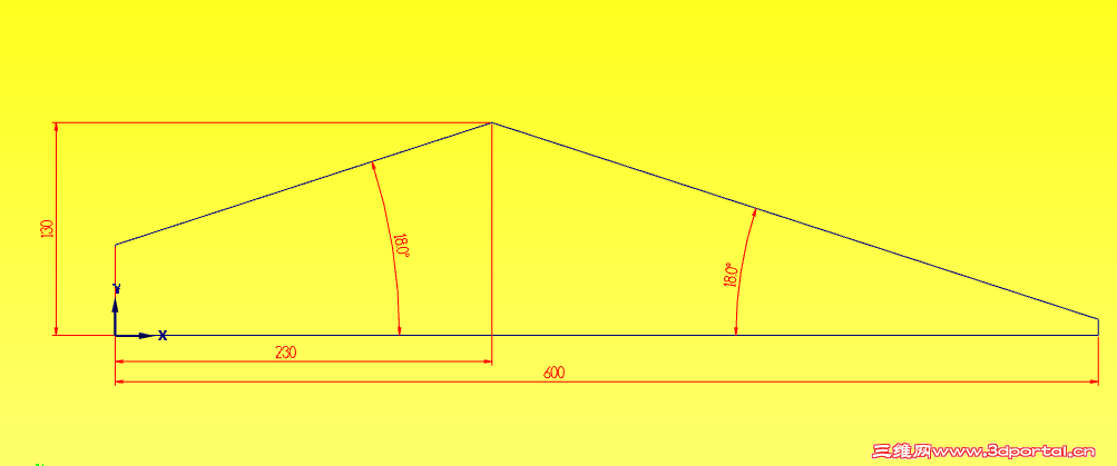

要求只是开粗,因为最后要上磨床。料是方料,只把两个18度斜面开粗出来就行。刀具80的盘铣刀。宽度  320,,,,7 u& ~0 d* \. ^
 楼主| 发表于 2015-7-9 12:45:45 | 显示全部楼层 来自: 中国江苏苏州
这个是图纸

发表于 2015-7-9 13:14:58 | 显示全部楼层 来自: 中国上海
割二个角度块,夹虎钳上铣面是最合理的,深度算好,为什么用mc
发表于 2015-7-9 15:49:13 | 显示全部楼层 来自: 中国安徽滁州
zhuyi0829 发表于 2015-7-9 13:14 static/image/common/back.gif
! I6 z/ @6 m0 s& H/ s' K9 l割二个角度块,夹虎钳上铣面是最合理的,深度算好,为什么用mc
' Z& ^* S1 ]/ G9 g+ N& r( G5 m) l0 `
方法不错,角度块怎么设计,怎么夹持?

发表于 2015-7-9 20:52:31 | 显示全部楼层 来自: 中国浙江嘉兴
dragonlei 发表于 2015-7-9 15:49 static/image/common/back.gif
* [3 }1 V/ }; u2 `1 I5 \, u: l8 Q方法不错,角度块怎么设计,怎么夹持?
# n" H- m6 v4 I! l$ |请问下你能从这张图知道下面还留多少给你夹持吗

发表于 2015-7-9 21:06:41 | 显示全部楼层 来自: 中国安徽滁州
zhuyi0829 发表于 2015-7-9 20:52 static/image/common/back.gif; h6 \- w8 W0 u* m+ v+ p6 B1 A* _
. K0 E# w4 z! Z5 h不清楚怎么设计这个角度块,也不知道怎么夹持,请多多指教。$ R4 k, o# C2 v5 u2 E# ]* s% \1 H
之前我们加工这种斜面,都是用cnc一层层铣掉,cnc加本成本高,效率也低。如果用角度块垫起来在铣床上铣,大飞刀铣平面,效率高成本也低。

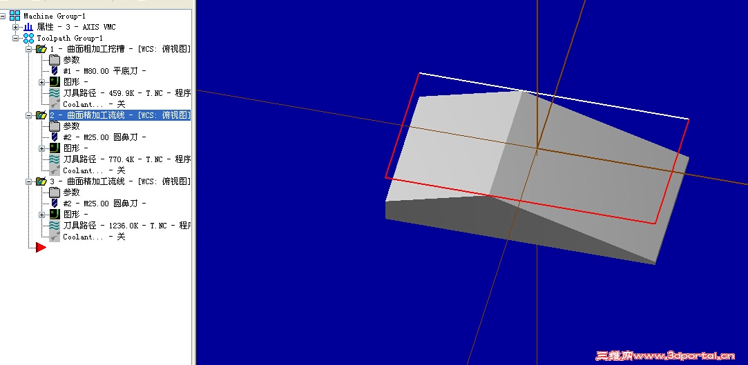

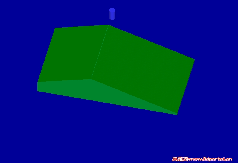

发表于 2015-7-10 08:24:02 | 显示全部楼层 来自: 中国辽宁铁岭
既然是做样件,没有什么更好的方法,一个粗加工,再一个精加工即可!时间也不会很长的。
发表于 2015-7-10 09:09:36 | 显示全部楼层 来自: 中国北京
曲面挖槽开粗,再加一个流线,效果很好
 楼主| 发表于 2015-7-10 21:59:43 | 显示全部楼层 来自: 中国江苏苏州
panyuhao 发表于 2015-7-10 09:09 static/image/common/back.gif
, E3 r) m# |- w7 ~  ^4 i; I; J曲面挖槽开粗,再加一个流线,效果很好
% e0 D( \( V4 s5 R8 j* A4 q7 @
谢谢

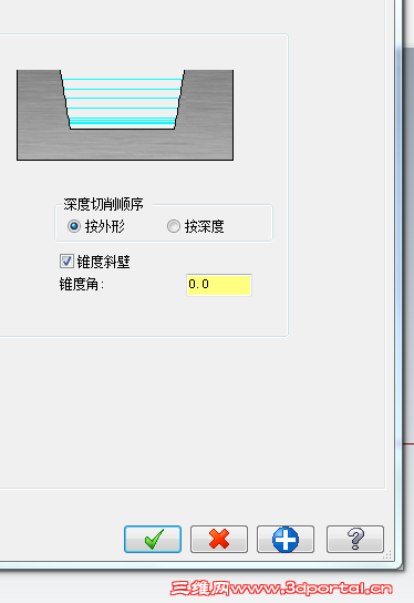

发表于 2015-7-14 21:22:40 | 显示全部楼层 来自: 中国河北沧州
直接2D分层铣斜壁就好了
