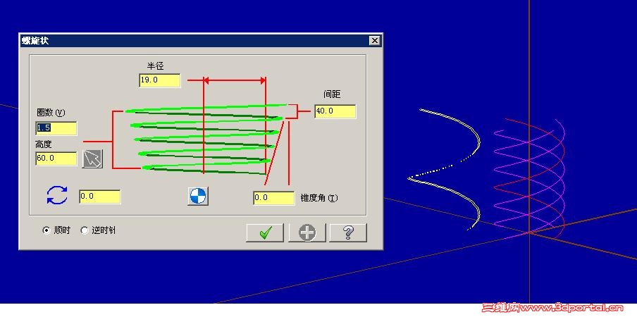

[求助] 要考试了 ,可这个螺旋线还没有画出来,求大家帮帮忙
发表于 2015-7-10 05:15:23 | 显示全部楼层 |阅读模式 来自: 中国辽宁铁岭
4 D  o3 L5 ^; `" \2 U% G! ?' M
 楼主| 发表于 2015-7-10 05:26:37 | 显示全部楼层 来自: 中国辽宁铁岭
角度范围是0到450度

本帖最后由 tangcarlos3d 于 2015-7-10 08:52 编辑 ! h4 V4 U' w3 ^( K+ k9 Q& J( x
MasterCAMM 发表于 2015-7-10 05:26 static/image/common/back.gif- {3 N+ Q8 U  W3 W  q' n( c
角度范围是0到450度
) S$ N6 d' D4 `' h* Q  u
4 X, s+ p- P3 X, Z, ]  k可以将表面上螺旋线按长度、螺旋角画成斜线,再缠绕到圆柱表面,再扫描切割,不过楼主的是多头螺纹,要注意。* |5 N" l3 g& d, P% |6 q& }9 i* r3 }
   本人所说的办法是MASTERCAM6.2(1999年)以前的命令。以后的版本由于工作变动本人没用过,可能有更简洁直接螺纹扫描切除(如proe等软件就有这样的命令可用)。所以仅供参考。

发表于 2015-7-10 20:36:46 | 显示全部楼层 来自: 中国河南焦作
看看是不是你想要的: s2 E# l( |  s5 T2 Y8 s+ ]" F( V. c
