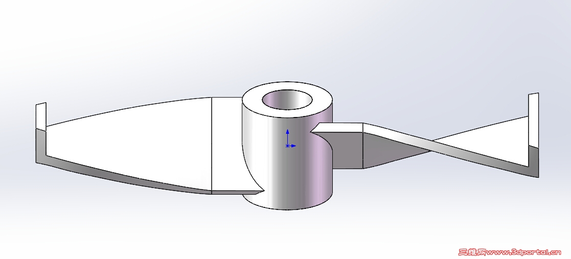

如题求助,在扭曲过程中如何让一边保持位置不动,另外一部分随着扭曲。如图中所示,让轮毂保持水平面,叶片按照要求扭曲。0 H8 U& Y" N# L6 P  q+ B$ x! w

我的方法:
& f  }7 V. v7 t* A" ^7 n+ A  {3 ?' m+ Y2 U1 }9 b
將模型先建立成多實體模型,扭曲葉片後再用組合命令,將多實體模型轉換成單一實體。

' \8 w) d" }& t9 N4 N) `5 {具体怎么操作,能否举例?solidworks我是新手

, ?3 R( f& ?  K* W& s就是先做成几块的,不要“沾合”成一个整体

做每个特征时注意取消“合并实体”的选项就可以,最后把各个实体合并成一实体
