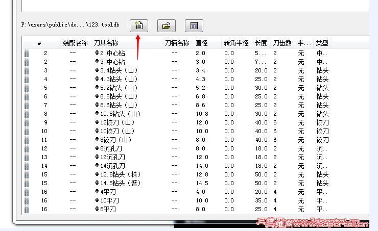

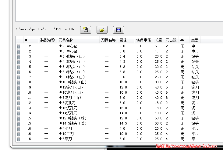

随便取一个图 在刀具那里可以建一个刀库 保存一个名字就好了 比如说你建的24号中心钻,换一个图取刀库刀号好是24号,X8这点很好。9.1暂时没发现这个功能。换一个图取一个刀又是默认1号刀
发表于 2015-7-12 09:06:34 | 显示全部楼层 来自: 中国广东惠州
不好意思 没说清楚  你随便取一个图写一个刀路。在建刀具那里。先点刀具库在这个界面点箭头那个位置就是新建一个自己的刀库
发表于 2015-7-12 09:07:24 | 显示全部楼层 来自: 中国广东惠州
