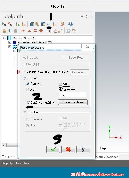

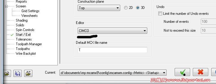

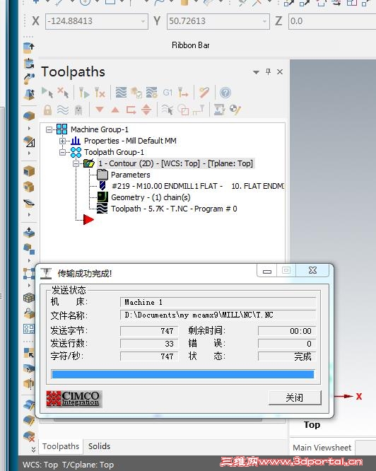

[求助] mastercam和CIMCO EDIT这个传输软件怎么结合。
发表于 2015-7-11 22:55:53 来自手机 | 显示全部楼层 |阅读模式 来自: 中国福建
我看到别人的都是MC出完程序就直接输出刀CIMCO EDIT。很帅
发表于 2015-7-12 00:57:03 | 显示全部楼层 来自: 中国重庆
9 A& y0 g6 b! J0 M3 A  Z

 楼主| 发表于 2015-7-12 10:57:20 来自手机 | 显示全部楼层 来自: 中国福建
ychghgb 发表于 2015-7-12 00:57
5 M# Z# ]$ K) X( M
谢谢哥们,懂了。
