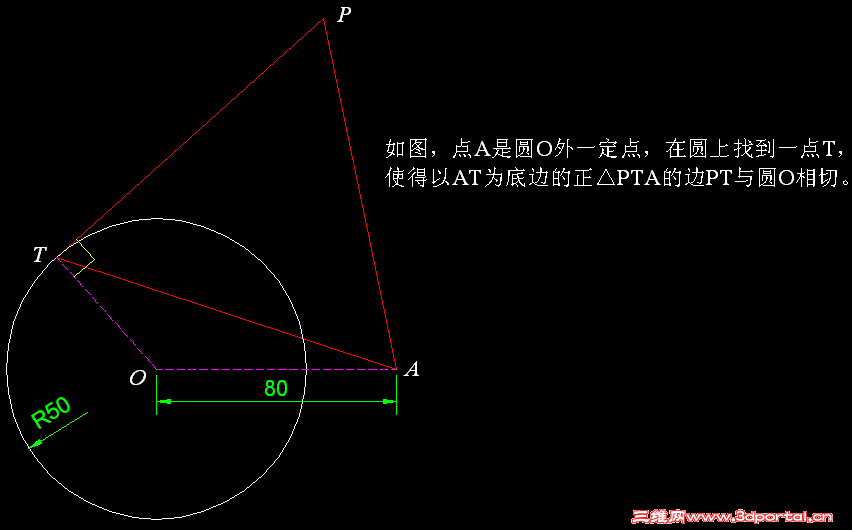

本帖可能是本论坛某个帖子的影子,记不清在哪里了,大家权当一个练习吧:1 b2 z$ o" u! A2 O

发表于 2015-7-13 12:19:58 | 显示全部楼层 来自: 中国陕西西安
以OA为弦,作出所对圆周角为30度之圆,再以R50与该圆相交可得T点。

发表于 2015-7-13 12:33:00 | 显示全部楼层 来自: 中国江西南昌
我爱用acad 发表于 2015-7-13 12:19 static/image/common/back.gif
2 A8 ^( n0 ]) G2 f7 S* h( B以OA为弦,作出所对圆周角为30度之圆,再以R50与该圆相交可得T点。
8 x. g# V' F2 B  C/ S& C% z' k( Y
完全正确!

 楼主| 发表于 2015-7-13 12:50:05 | 显示全部楼层 来自: 中国天津
6 i$ w, d$ r% ?" I3 Z* Y* f# R以OA为弦,作出所对圆周角为30度之圆,再以R50与该圆相交可得T点。
$ O8 f! Y6 @& ^本题太“露骨”,:lol:。

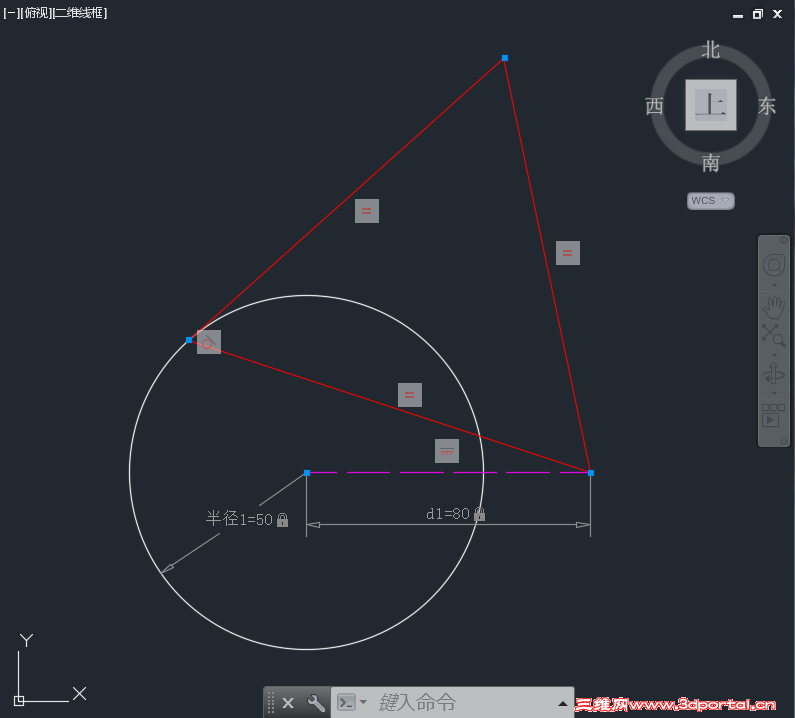

发表于 2015-7-14 15:52:31 | 显示全部楼层 来自: 中国湖北宜昌
捕获9.PNG - P3 u( g% J2 L4 L- w" M' t  ]- V. f8 C

发表于 2015-7-14 16:25:30 | 显示全部楼层 来自: 中国陕西西安
fgg913 发表于 2015-7-14 15:52 static/image/common/back.gif
* B/ A1 X* v, T3 Z
利用软件的约束功能也是一个方法。6 I) b% F" U% d4 a) L
不过这里还是注重几何画法。欢迎参与
发表于 2015-7-14 17:30:38 | 显示全部楼层 来自: 中国湖北宜昌
我爱用acad 发表于 2015-7-14 16:25 static/image/common/back.gif
/ `( u2 f+ ^, S4 t4 \" c/ K利用软件的约束功能也是一个方法。8 @1 o! G2 j1 P  s2 _
不过这里还是注重几何画法。欢迎参与
! k6 C* y$ J! h5 n& J) b我一直用最简单和最直接的方法去解决工作中的实际问题,但约束功能也不是万能的,比如求极值.
