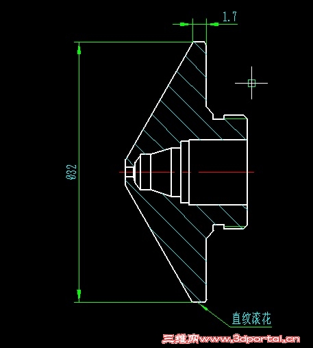

如图所示,按传统加工工艺是先做好右端,然后旋螺纹车左端的锥面。材质为TU1无氧铜,现在公司有双主轴车床,右端车好后副主轴夹持φ32外圆直接掉头车锥面,但是那段外圆只有1.7mm长,算上刀尖半径及安全距离,只能夹持1.3mm,用的是弹簧夹头。想向大家请教下这样夹可靠么?会有什么问题?夹螺纹会把螺纹夹坏吗?螺纹为M14X0.75。1 R2 m! s. g5 V

退刀槽那里做45度倒角,除了增加加工内容外,还有啥好处,不如把空间让给退刀槽,退刀也变得轻松了,双头车床不了解,
发表于 2015-7-13 16:12:13 | 显示全部楼层 来自: 中国上海
建议用开口螺母旋入螺纹处,再夹持螺母,避免损伤螺纹

* V2 l2 N7 N4 o( ]. S( ]; z+ n. c这是根据客户提供的样品测绘得出的,不说双头车床,就说如果我要车锥面,仅夹持32mm的外圆、夹持长度1.3mm能车么?

不可靠。可按3楼方法做。

不知可否一次裝夹先加工螺纹,在斜面,然后割断。
- q& f' J. x9 H' H. W# B好主意,全部一刀下,最后切断。

可能需要一些小的工装进行辅助方可保证加工的质量与成功率。切制斜面时的最张尺寸联接的量很小,不一定能成功。
4 {4 l  B% Z% [/ u# G; J, @个人的意见如下,切制出外部螺纹,内孔处制成工艺螺孔。然后切断。制小工装一,以外部螺纹定位好,内部工艺螺孔紧定。加工斜面处,然后,制小工装二,以斜面定位,外螺纹处的端面压紧工件,加工内孔处到尺寸。

$ H" o2 `4 r0 n过于复杂了。切制斜面时可以用后顶尖。

為了提高自動化效率,用雙頭車床加工,是好辦法。
  B3 i, g+ A$ p  I& K5 u- x夾持1.3部分使用軟性夾頭車一個32圓1.3深來夾持力量已足夠了,
7 N7 m* J; c( `0 y5 h車斜度時盡量不要一次切太多既可,不會飛掉的,別怕。& Z6 Z* m$ |/ Q1 a9 S' \( U

2 ?5 I7 {$ I/ o6 t% T我还担心由于接触面积过小,会夹坏滚花

7 B8 O& l8 H8 w. _副主轴不用筒夹,用三爪就好,直接夹持退刀槽,以大面定位。(退刀槽有45°,可增加修毛刺工艺,改善外观的同时,方便OP2装夹)1 q- [4 ~+ ~+ ?

8 w3 C5 n2 b5 K" g4 `6 _5 m/ W楼主说的筒夹直接夹持1.7的带滚花位置,强度足够了。只是会牺牲辅主轴的粗加工效率。

夹持1.3mm足可以(注意轴向力:右端面定位贴实)

弹性夹套是面接触不会夹坏3 |0 B! s, Z/ H9 J: |

2 w0 U+ a& u9 m  p8 T$ q6 L人家倒角还要定心,没有倒角,喷嘴会晃悠

基于两个因素(公差未知)5 I: |8 i% [* ?: i' J- A+ C
1。必须用背轴B(副主轴)一次做成6 \  T; Z) }0 f& G2 s% @9 g0 j. G
1.1 这个油嘴可能有同心度要求,不能重复装夹; ^, m% y% ^2 v- c1 A. d
1.2 有背轴的机器中途通常不能打开机器门,不能加开口螺帽夹螺牙
' T. T; o0 Z0 p8 s3 f: U# ]& |% N( L
2。零件32.0外径上有滚花
% b. H! U" _$ e6 V2.1 滚花最好在主轴A上做,此时未切断,二轴滚花轮对料有压力需要材料本身来抗拒,
5 s2 S- k) }6 _+ x2.2 背轴B负载不能大.
$ a9 j8 [% Q0 I7 k0 `( D2.3 如果在背轴上做滚花,说明32.0外径是不夹持的。" b3 A; |* Q' j% @" t/ r
所以认为Lookwendy的做法是合适的。他适当吹牛也是合理的。
" M+ z- F7 I! f9 H  w. u- |
! R  J7 E- A5 U+ s$ w+ J/ A不知道你的机器背轴的样式如何,例如是否可以装三爪。如果可以车三爪,就在背轴三爪上为螺牙做避空,防止夹伤。如果背轴是别的形式,就再想办法。
