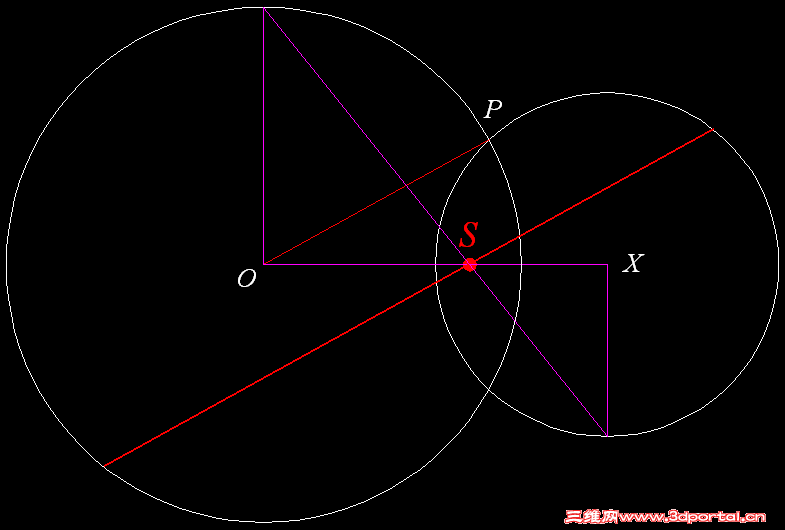

本帖最后由 gongwen0519 于 2015-7-13 18:08 编辑 8 ~/ N5 V; _/ W4 W6 `7 H

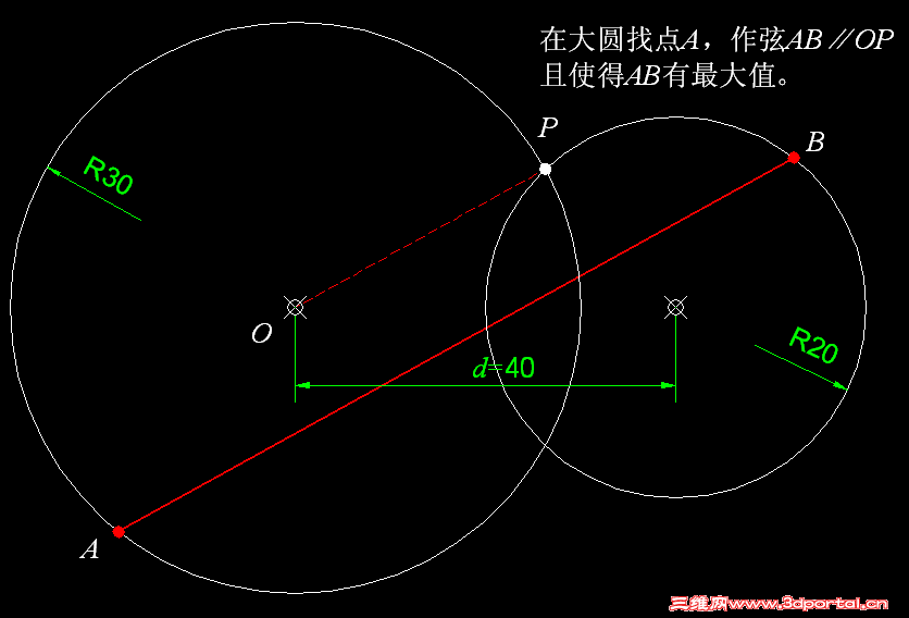

8 u3 {8 Q! M$ T0 x5 C
在大圆上找点A,作弦AB∥OP,且有AB最长。7 U3 C# ]7 G: @. R) ]7 {

发表于 2015-7-14 11:05:26 | 显示全部楼层 来自: 中国天津
2005llnn + 5 技术讨论
 楼主| 发表于 2015-7-14 19:36:28 | 显示全部楼层 来自: 中国北京
gerald_lee 发表于 2015-7-14 11:05 static/image/common/back.gif
- d  Y' \3 [5 |+ K- u抛砖引玉。
& c: R* S) O; i0 `# ?7 |楼上抛的就是玉呀。1 D" `- E0 Q- X3 N0 e
; \  A& O) u6 s. n& K0 G
孔乙己都说茴香豆的“茴”字有四种写法,本贴应当还有别的解法吧。

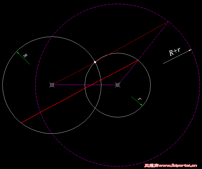

 楼主| 发表于 2015-7-14 20:13:09 | 显示全部楼层 来自: 中国北京
答谢2楼!9 S8 R! m1 [; N
' f" R3 t" h) I$ r" }" C: ]
下面这个作法不算别解,因为原理与2楼一样:
/ L. T$ o: d2 W0 A' m! C' [6 r! _5 j2 ]0 A1 s2 l% D" ~
" p+ O0 W# l: o+ k$ t' s! i, \6 B: c/ w  |# U" q
; \# k: G$ x3 h# p& z- w$ `& S
1 ^3 {( n& A' L% X
2005llnn + 5 技术讨论

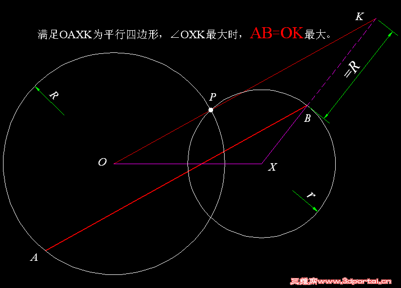

 楼主| 发表于 2015-7-15 12:02:10 | 显示全部楼层 来自: 中国北京
本帖最后由 gongwen0519 于 2015-7-15 12:26 编辑 9 l+ u; M+ H/ ?, D" h
钱爷 发表于 2015-7-15 08:28 static/image/common/back.gif4 H! v; x0 Q7 X& D0 b
作法较简单,关键是证明,希望能看到.
; N6 L4 X: m3 O

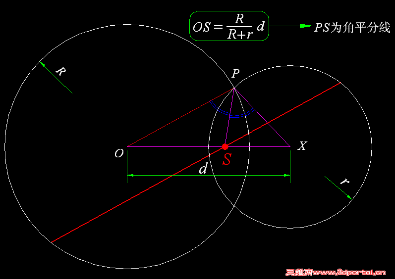

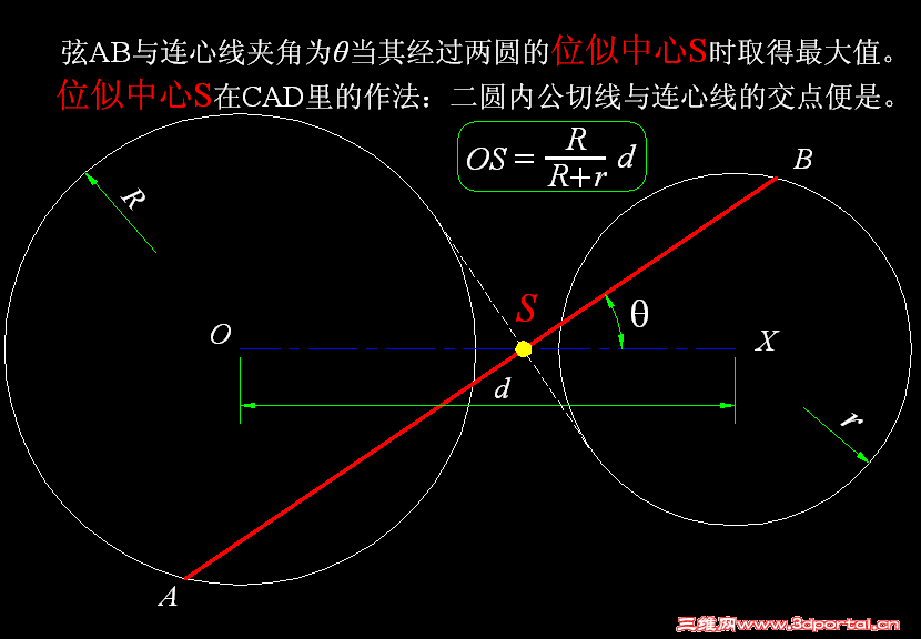

大家可以证明下面这个一般问题的结论(角θ是任意的):7 o: V- }7 H' H, x
2 X& u# a3 I5 [
原理.png % v: u1 H2 `/ j6 b
9 G, n3 B" T: c' Y* O3 M4 V对于本贴就是:
+ H5 g  Z+ X5 |
7 f4 E% ^: w$ V+ A
0 F  D- p  X% U既然知道原理了,那么本题就还可以这么作(与2楼原理一样,依然不算别解):" q( |- F, T1 l4 S
$ a$ ]5 R4 V; J9 b3 J& U8 o$ O$ E2 [0 w8 {8 b+ d5 |4 z1 Z9 h

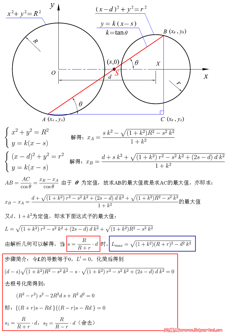

反正闲得蛋疼,就用解析几何证明一下吧:  N8 C9 V% S5 O2 `1 ~0 s! @5 j' t( }
0 z! }, p# ~8 P& Z! @% ]/ J
) |& i3 @' @) c5 a

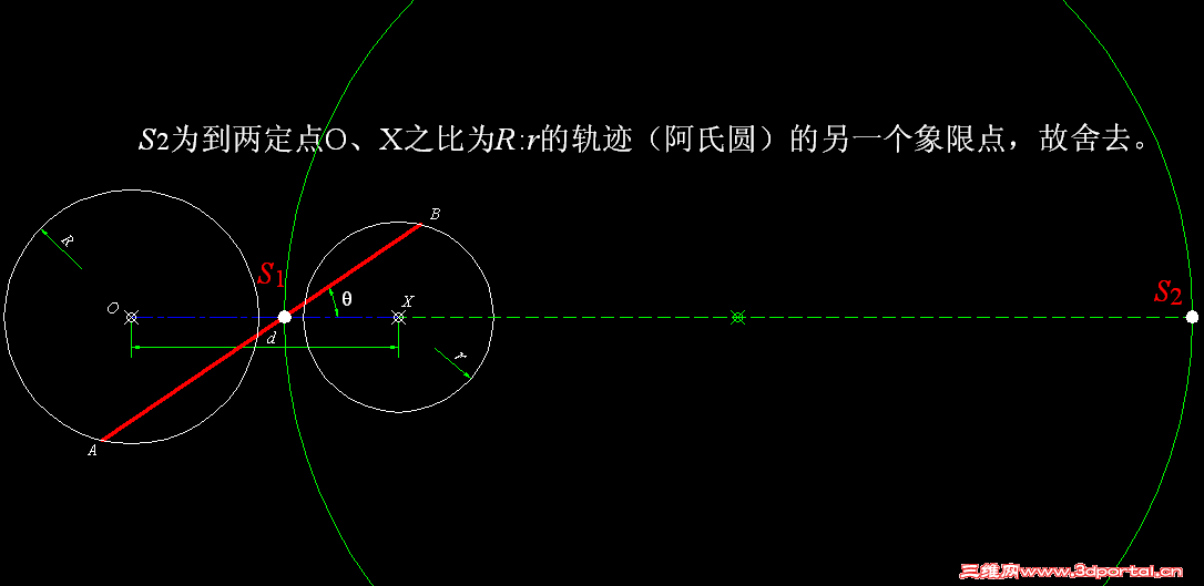

: u6 l& a7 a: v" W; e为什么舍去S2:
- u# g6 d2 e5 {1 T) V(修正一下图片中文字描述错误)
" K: q8 I: J( u$ dS2为到两定点O、X的距离之比为R:r的轨迹(阿氏圆)的另一个象限点,如导致ASB与两已知圆无交点,则舍去。

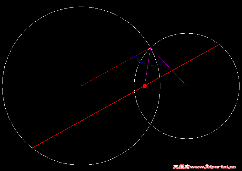

算了,楼主卖了几天的关子,还是公布另一种解法吧:
/ G: r& T  r6 N' c! D& O
4 c3 [) n/ m; \  R# M1 {
6 g, A: j* I" g. x6 n biejie.png
8 {1 [, l4 c6 n3 o* }
! t' I8 X+ y. i" M" \1 P7 l作图痕迹:
0 a# F# J2 E, [' U) D: H; G' {4 u/ T8 ]8 Z
