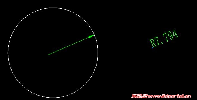

这种效果怎么标注,文字可以随意放置。6 k, b9 ~" e$ V1 K; ?

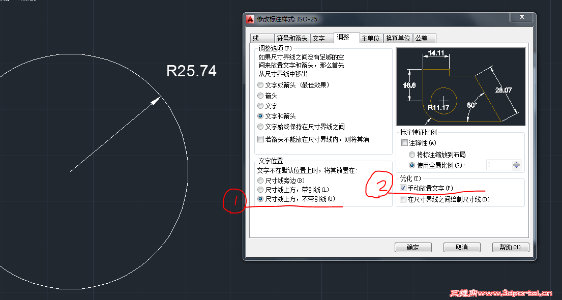

不要分解标注尺寸,按下图设置就行了:$ d. R0 g# v  u4 a' r& i3 A
2005llnn + 5 技术讨论

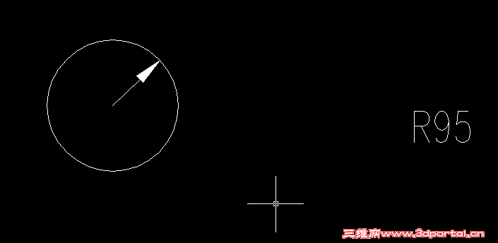

如果常用可设置标注样式,如果偶尔用一下,建议用击右键编辑的方法(单独移动文字)来处理:
点评
好方法。  发表于 2015-7-14 09:51
