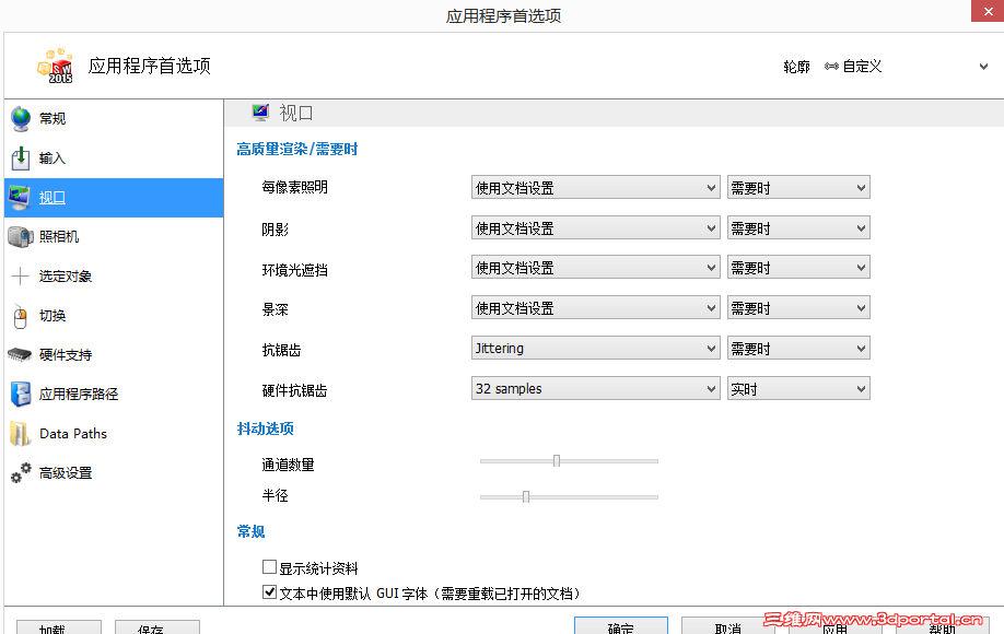

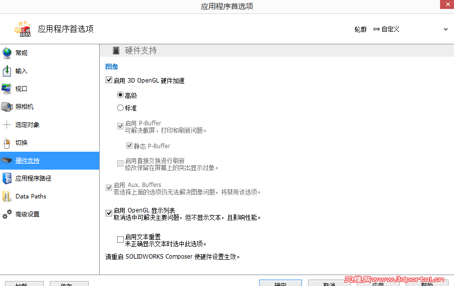

Composer ,做放射图时移动图形很慢,我的零件大概有700多个,是不是因为文件太多的原因啊
: L( ^  e4 L" l' t" `( J, V还是我的选项里设制问题啊
! }. ]2 \& ?) ^  _
' M- ]; M* n1 }6 k; o* V' P 1.png # Q6 n1 Q" E9 u" p4 J4 ?! |
+ A) }& X" n" F: t' K' f+ C5 `2 D 2.png
, ]" T. `$ N& \" N- |

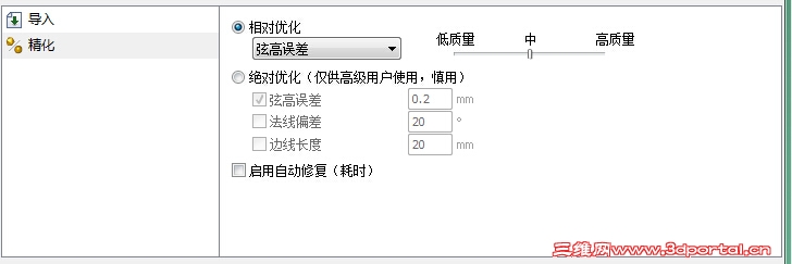

* O! m2 m1 h$ @9 r0 A2. 输入的模型精度设得太高了,我之前有试过一个500个零件的模型导入精度设置成弦高公差=0.05 在一般的工作站上运行连旋转模型都困难。

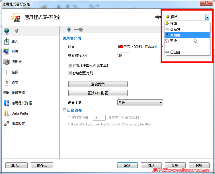

基本上SOLIDWORKS Composer所需的GraphicCard
. P* g  Q( F9 C& y, v0 b% z要比SOLIDWORKS的要求來的高,
" T/ p* U. i- `" k軟件每年都在改變,相對的,硬件的需求不可能一成不變。% }4 Q% M( T; C4 X0 M- d
+ F" c2 d) W% D6 V' A7 H4 i8 k
這個地方你試著調整一下,再不行就沒辦法了
$ u: f' |7 G; i. ` 2015-7-15 下午 10-29-41.png

8 @8 _! w: H; E1 A+ n4 W感谢,把这边设制一下是会快一些

! }  |1 F5 X5 V0 j* j9 ^$ c$ m显卡是没有认证的,不是什么专业卡,都是游戏本本,不知你说的精度设置在哪可以设
发表于 2015-7-16 20:14:33 | 显示全部楼层 来自: 中国上海
在打开文件的时候,下面就有设置啊~如果是对已有的COMPOSER文件的精度调整的话,只能用更新的方式来逐渐降低精度了。
