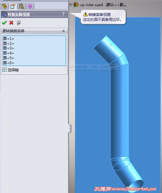

发表于 2015-7-14 16:46:52 | 显示全部楼层 |阅读模式 来自: 中国上海
( ^+ C8 i: e9 C1 K

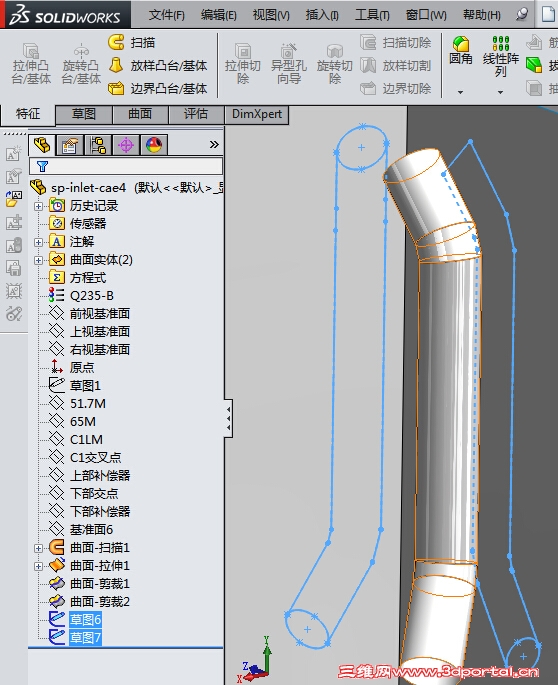

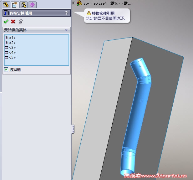

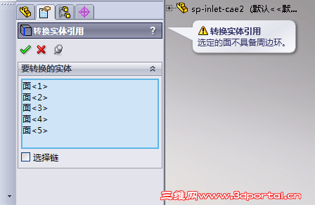

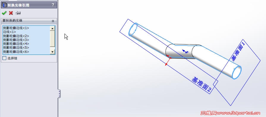

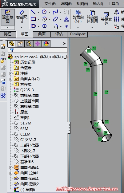

7 U1 F, U! \+ [" Q& H我有个模型,都是曲面做的,就是没有厚度的壳体
4 Q7 P7 n$ ^1 U$ x* i6 c别人用实体引用命令可以把曲面投影到平面,而我做,软件提示面不具备周边环,
! K" Q# h& s7 h7 C怎么回事,我版本2010,别人用的是 2015,第一个图片是别人的截图,我是第二个图片/ b: ^* N* U" A9 r
他说让我选择边线,我认为壳体没有边线 啊,都是面,我怀疑是不是2010不支持这个功能,而2015这个功能增强了??、

发表于 2015-7-15 08:28:56 | 显示全部楼层 来自: 中国辽宁盘锦
壳体没边线,难道是无限大的面吗?
发表于 2015-7-15 08:36:40 | 显示全部楼层 来自: 中国广东东莞

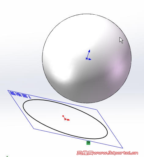

球形殼體的邊線呢?

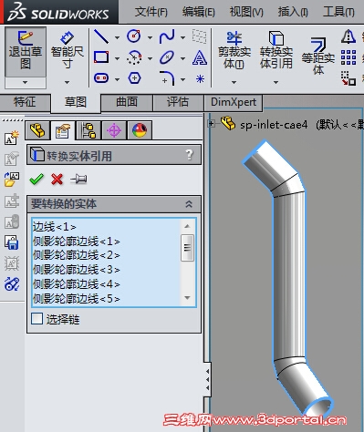

发表于 2015-7-15 08:47:59 | 显示全部楼层 来自: 中国河北廊坊

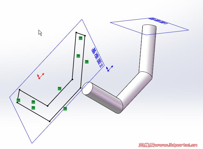

本帖最后由 gld123 于 2015-7-15 08:51 编辑 6 }- L6 A3 ]6 O) r& |
9 ]* \5 j! u. s9 ^! f0 i/ s
Snap16.jpg 2楼说的很明白了,选边线
( [" I: b5 R" r9 M& g9 X; z6 V
, G( u- n8 w: J2 W6 ` Snap15.jpg
 楼主| 发表于 2015-7-15 09:06:43 | 显示全部楼层 来自: 中国上海
我猜那个人做的方法应该是这样的:& |1 T* S7 o" i3 J
第一步.把模型表面与基准面做分割线,
# n& N" W  U  v" G第二步.把管道表面的分割线投影到草图平面9 o0 t: L1 q8 h" B
因为曲面的母线是无法直接选择,只能先用分割线工具,得到母线及其他边线,然后才能把这些元素投影到平面
8 v) w" c7 Z9 q8 d' b) }2 ?下面是我录制的视频,但是好像分割线不能隐藏,与那个人做的结果有区别,他的管道表面是没有分割线的,不知道还有什么简单方法。# ?% A4 v1 @% U  o

发表于 2015-7-15 09:51:57 | 显示全部楼层 来自: 中国河北廊坊
骚丽的蜗壳丝 发表于 2015-7-15 09:06 static/image/common/back.gif
4 V" c4 l( f. R( r- f7 v" u- T% W我猜那个人做的方法应该是这样的:( L: a: s3 l6 L% |7 p) l
第一步.把模型表面与基准面做分割线,. u% s: ~6 `' w- E* f  c9 S, ]
第二步.把管道表面的分割线投影 ...

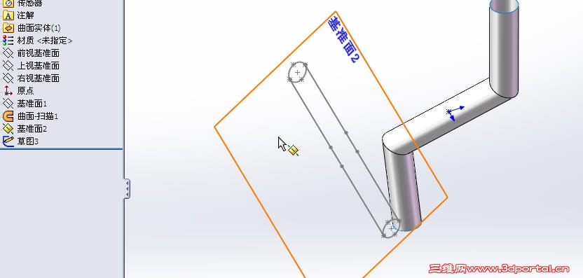

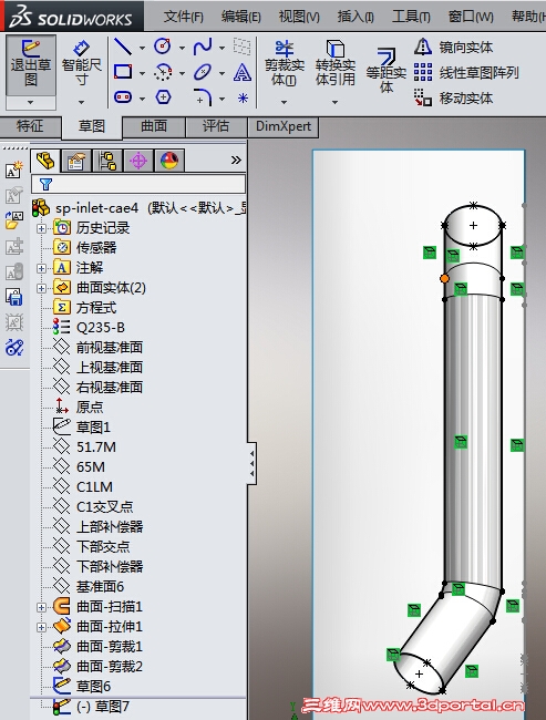

 楼主| 发表于 2015-7-15 10:20:59 | 显示全部楼层 来自: 中国上海
' E6 Q. {: K9 n/ I" J$ g0 c+ _: o8 L3 B8 {) Q1 C! L; M
楼上是用哪个版本$ v& K+ K; ]! o. g3 g6 m' H, o

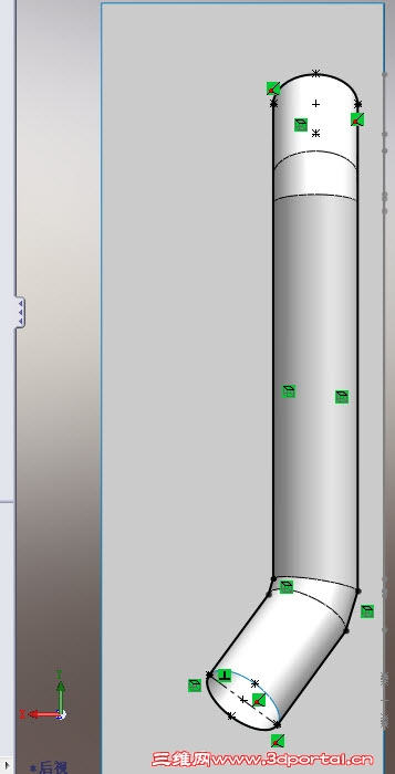

发表于 2015-7-15 10:22:16 | 显示全部楼层 来自: 中国江苏镇江
楼主有没有将视图正视后,按照2楼天花板的方法试一试?
 楼主| 发表于 2015-7-15 10:24:22 | 显示全部楼层 来自: 中国上海
抒怀新 发表于 2015-7-15 10:22 static/image/common/back.gif# {( D# ?- y  N$ N
' g- l5 P6 C: h6 Y& Z

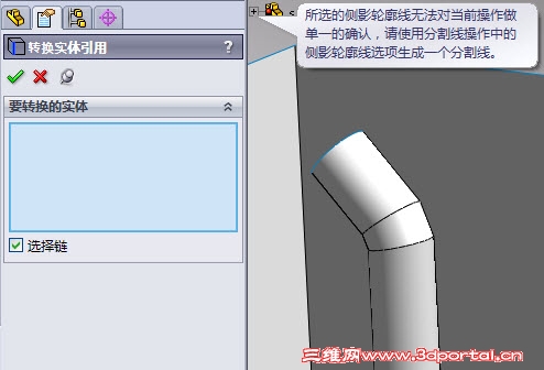

 楼主| 发表于 2015-7-15 10:26:50 | 显示全部楼层 来自: 中国上海
阿帕奇 发表于 2015-7-15 08:28 static/image/common/back.gif2 X! ]: M- O' |# L( X  g
壳体没边线,难道是无限大的面吗?
3 F' G( N' I3 ~- m; j9 ^
" \3 P! V- N2 ?% E" @4 m3 L6 R出现你说的符号时,提示不行啊) z: ]- V' O  q  N
那个符号在截图时候,会消失
4 j% |$ J1 D/ U4 Z% c
- y. X4 D+ v6 U& I
发表于 2015-7-15 10:41:28 | 显示全部楼层 来自: 中国河北廊坊
本帖最后由 gld123 于 2015-7-15 10:43 编辑 9 o( ~. w& ?, ]$ {
骚丽的蜗壳丝 发表于 2015-7-15 10:20 http://www.3dportal.cn/discuz/static/image/common/back.gif
) n8 _& v% m) J楼上是用哪个版本
" C( E. [/ M9 E; n! \- ~
/ T% @1 S0 c7 f: D( n) ]2 E& e
2012版,跟版本没关系,2010版也行,你为什么选面?要选线。
 楼主| 发表于 2015-7-15 10:46:07 | 显示全部楼层 来自: 中国上海
哪里有线啊,我按照天花板的方法,出现那个绿色符号,但是不行

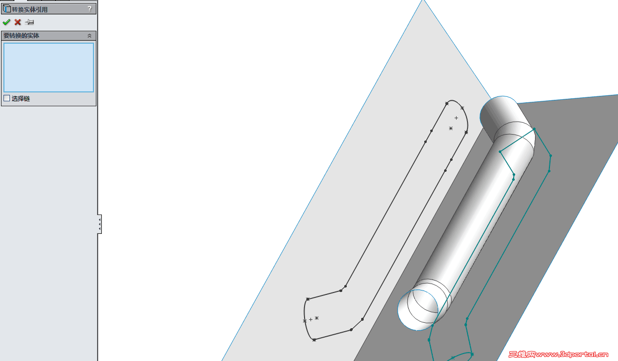

发表于 2015-7-15 10:51:44 | 显示全部楼层 来自: 中国河北廊坊
本帖最后由 gld123 于 2015-7-15 10:58 编辑 7 t. S* D+ P7 `/ O! V  J4 M  }
3 z; }) O$ p& S! j Snap18.jpg Snap19.jpg ; i$ ^9 m( J' P; u
4 w: }( R! k9 e5 u# c) m2 c
5 j1 T9 J% w) [( ]) L; X  z1 D
我知道你的问题所在了,你建基准面后,模型少量旋转一下,不行再转,直到选中边线为止。尽量使模型与新建草图垂直。
 楼主| 发表于 2015-7-15 11:08:17 | 显示全部楼层 来自: 中国上海
gld123 发表于 2015-7-15 10:51 static/image/common/back.gif1 r9 w3 H& v8 M+ Z' X8 F
我知道你的问题所在了,你建基准面后,模型少量旋转一下,不行再转,直到选中边线为止。尽量使模型与 ...
( x. f6 G; b# F4 Z1 Q2 ]: g我以为软件可以自动得到这个图形呢,而你们都是自己手工画草图来做的

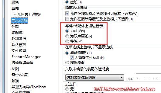

应该就是用分割线命令完成的,至于你说的那个人表面没有分割线,有可能和设置有关:

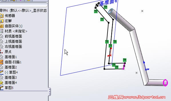

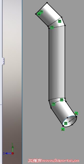

发表于 2015-7-15 15:13:31 | 显示全部楼层 来自: 中国浙江金华
完全可以啊,楼主8 N; Q0 W7 Z: F: R' M
; p9 h( {8 N, X$ p0 N
1.jpg $ i# y5 R- z) K1 K4 t" Y1 l2 V: n
2 O; S, J) s$ I4 M, y
" M3 {+ s! k; K, h: v+ l
' `% |, K  q4 a: z- e5 Y 4.jpg
4 E# J5 o! }; l+ w9 b
7 r: B0 N2 V- S: [- a  R* \在平面上新建草图,然后点转换实体引用,再点击你所需的边线即可。

应该就是用分割线命令完成的,至于你说的那个人表面没有分割线,有可能和设置有关:7 v1 K" l/ p" L$ o5 Q
+ R# n. K$ _9 @( M( {顺便问下,楼主是做 ...
% B1 t/ ^) G$ P1 m
我的选项是可见的,但是不是每个母线都可以用实体引用,不知道你们是不是每个都可以用

 楼主| 发表于 2015-7-15 16:37:47 | 显示全部楼层 来自: 中国上海
寂静天花板 发表于 2015-7-15 13:21 static/image/common/back.gif
; P- A' }8 B$ l1 P/ J% f2 l转换实体引用可以正常使用
5 ]: g# R& [' G9 P+ j
1.jpg 0 s3 O+ n' ~& |9 J1 G+ |' i
2.jpg ) a4 D8 O1 W% [1 o2 T' @- h  J6 \
我做的两个草图,里面有些线条是自己画出来的
