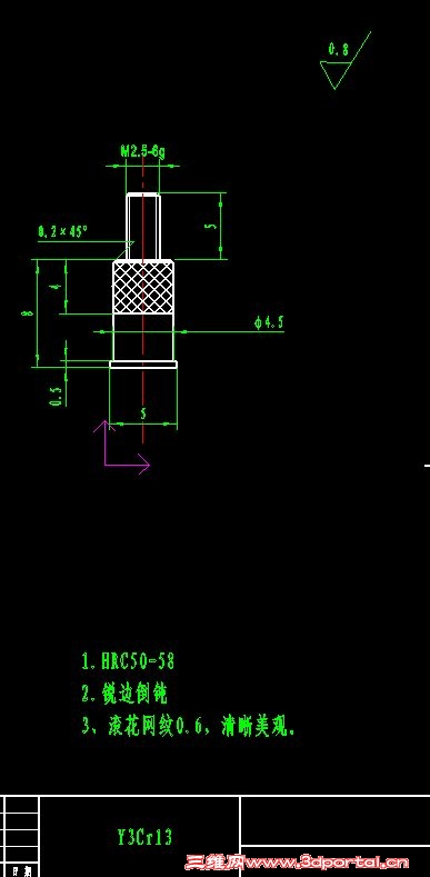

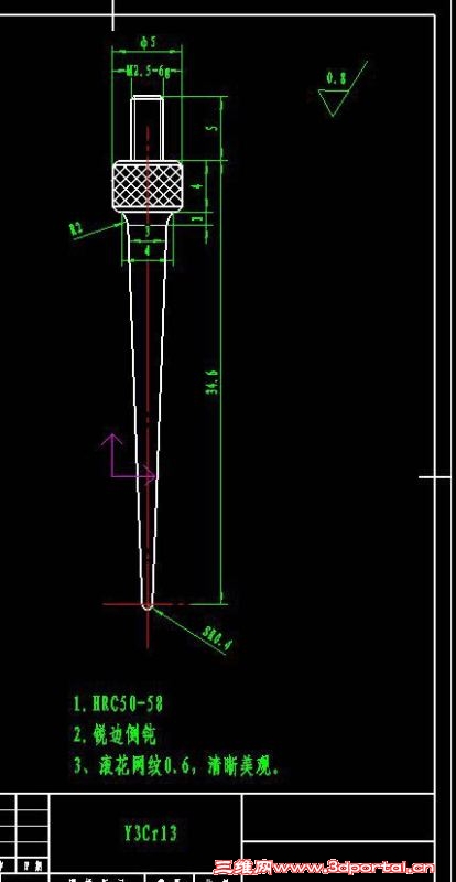

请各位看看这两个滚花怎样做比较好

应该有设备像搓牙一样搓出
