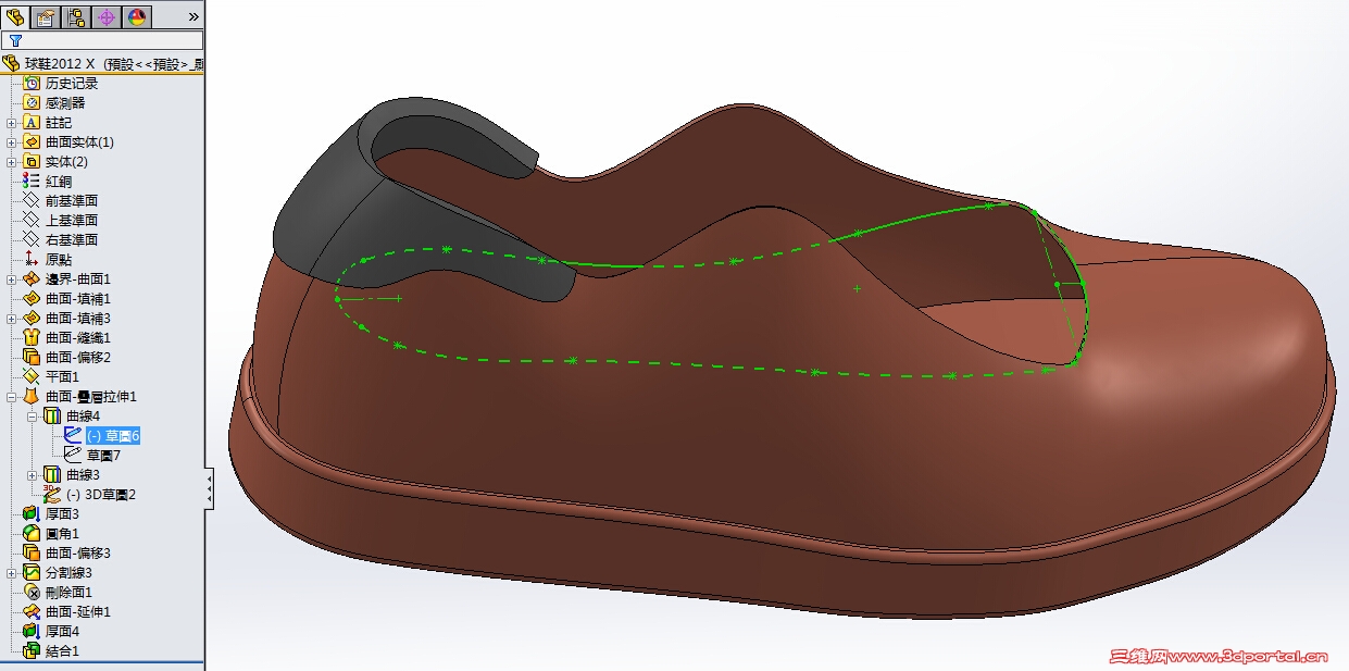

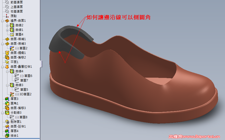

對曲線的作圖是很陌生,在畫休閒鞋就吃了不少苦,才草草的結束.
& ]* d/ `  V( r4 {0 F; l2 [如下圖示期望能幫忙解決,先謝了!

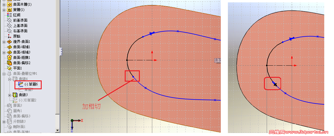

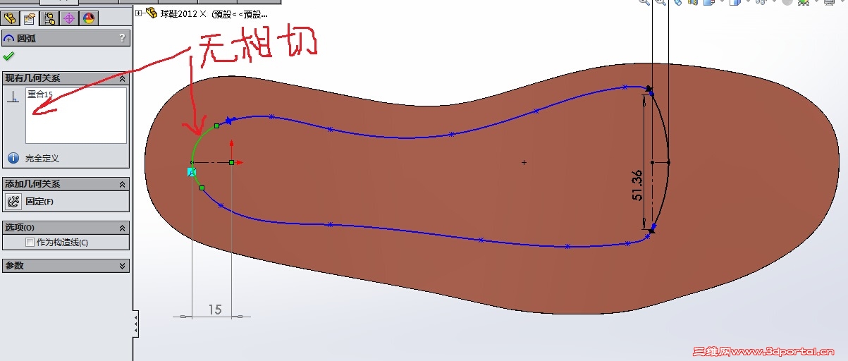

; I+ j5 `# t$ I  P' Z9 L" A5 Z此草图有问题。  L" v" e3 M9 Y! u( {3 o
% Y. d. g8 J" A无相切关系,导致做出的放样曲面有问题。" T% b: a: j/ g5 a, i7 E; u
03.jpg 7 v# b6 {% O  [/ a
修复完后,即可以。

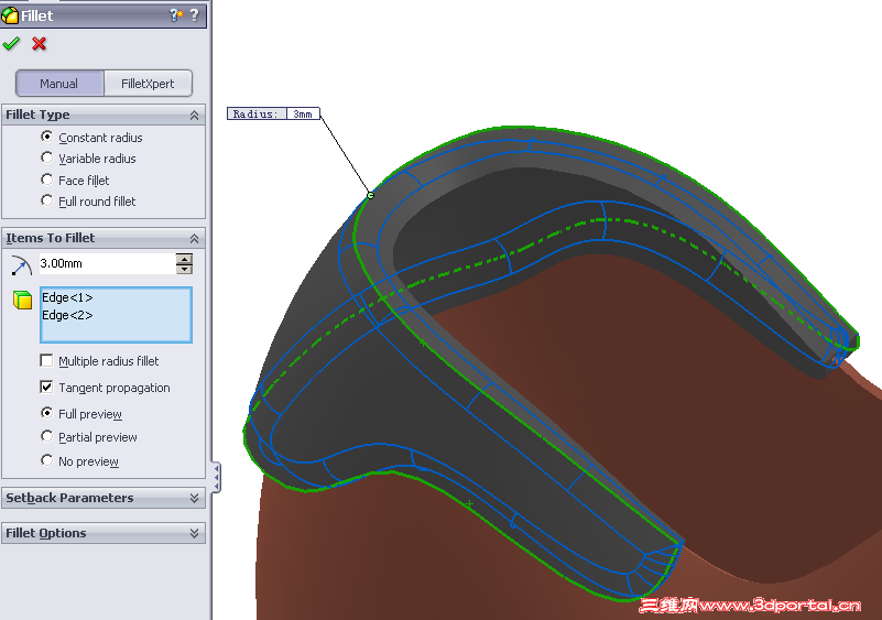

发表于 2015-7-15 14:57:18 | 显示全部楼层 来自: 中国香港
微調了一下,可以圓角了,見附件。

发表于 2015-7-15 15:00:05 | 显示全部楼层 来自: 中国香港
貼個圖方便看倌。

謝謝指導!這地方是知道要相切的,/ y2 T5 ]9 ]/ I- o
竟然漏掉,還找問題找的頭疼.
2 D, `5 i% |; N8 Y/ |; v( ~( s
1 g! J8 d7 s3 H1 D2 _3 u謝謝大家了

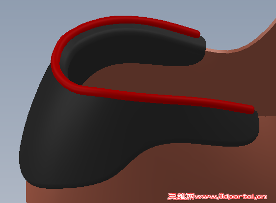

 楼主| 发表于 2015-7-15 15:43:52 | 显示全部楼层 来自: 中国浙江嘉兴
. `% [7 T# F* B3 m5 g- @- v, J  z- n- w# J( x2 C5 }
這樣就比較完善,討論就結案了!
" u7 C% j" ?" D  L) C
