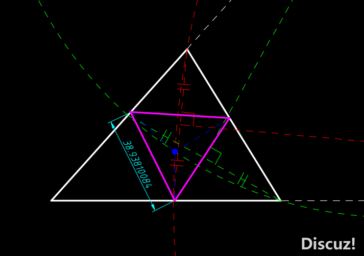

发表于 2015-7-22 22:40:31 | 显示全部楼层 来自: 中国广东广州
学习二楼链接的作法,原理未知: y; A$ D8 Q+ h/ {' F8 A8 v
# `5 }7 g  n* f0 V+ J 内接正三角形.png ; J* Z3 B5 e( N% x2 j- \/ e# T
& x: B' ^5 r: a

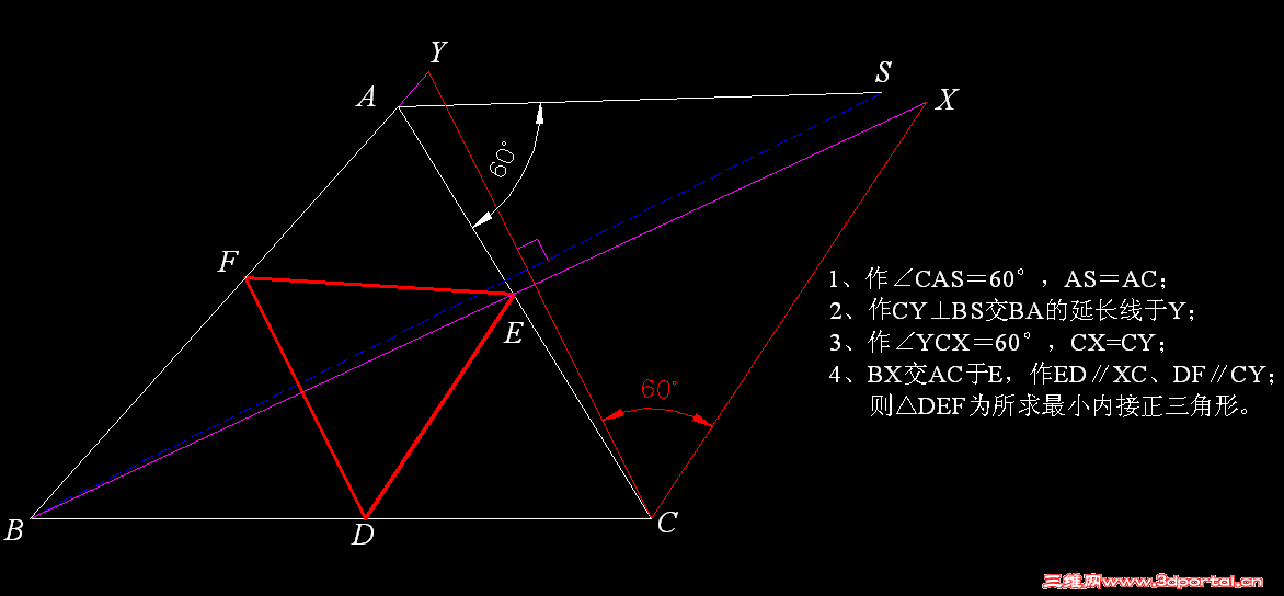

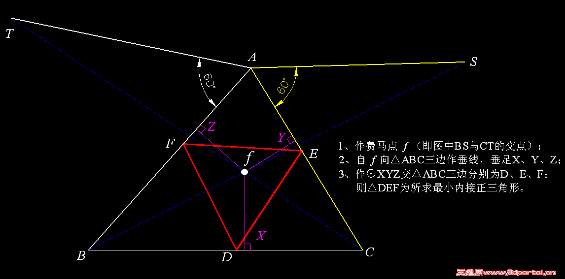

$ V( i5 ?6 B4 ?" v抄录一下2楼链接中的作法:(注:AC或AB为最大角∠A的邻边)$ G& ?" [) H! q3 L% Q, o
" T0 l7 S& J' }* B! p
' k. `3 c9 X1 F2 n
; l0 p% N8 d. ^% k* q6 E4 t0 D9 c2 V. C9 {5 f1 F8 ?3 K
2005llnn + 5 技术讨论
