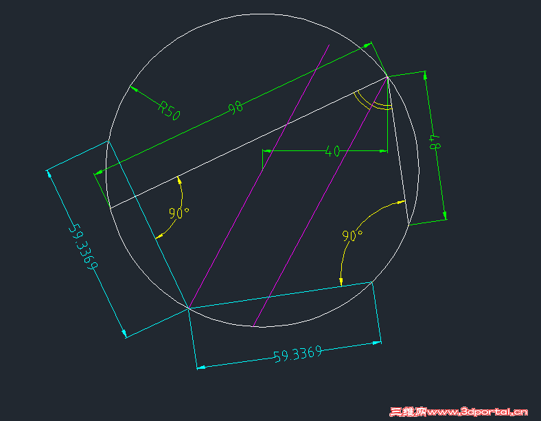

发表于 2015-7-15 19:13:56 | 显示全部楼层 来自: 中国安徽芜湖
捕获.JPG 9 J" f" u" |; g. |
( x& k) f5 u8 E4 y1 E6 D% n. y  w! G
1 g% \2 G! ?" a7 C7 k# i
: W( x' H' C  r, l8 S9 B/ ?4 E" D) T
2005llnn + 5 技术讨论
发表于 2015-7-15 19:18:55 | 显示全部楼层 来自: 中国安徽芜湖
主要是过原心分别做98和48的垂线,再做它们的角平分线,延长角平分线至R50圆上,再以圆上一点分别做98和48垂线的平行线并交于圆上。就完成了。
 楼主| 发表于 2015-7-15 19:24:01 | 显示全部楼层 来自: 中国北京
qwerabcd 发表于 2015-7-15 19:18 static/image/common/back.gif0 Y* u; @8 {' J# w' l; e% `
主要是过原心分别做98和48的垂线,再做它们的角平分线,延长角平分线至R50圆上,再以圆上一点分别做98和48垂 ...
# d2 A+ v5 o- n& A1 i1 Z不错的主意,要是还能精简点就好了。

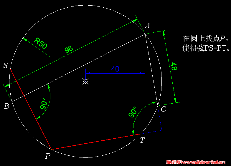

发表于 2015-7-16 00:20:14 | 显示全部楼层 来自: 中国陕西西安
gongwen0519 发表于 2015-7-15 19:24 static/image/common/back.gif
* j8 |7 c+ B3 T% _( q1 N4 t不错的主意,要是还能精简点就好了。
! a1 i- ^5 o4 k. W( `9 C楼主是不是想这样作图啊2 f$ t# }1 V9 G4 [  S. `. @
3 _) v3 Z/ p# ~
参与人数 1三维币 +10 收起 理由
2005llnn + 10 技术讨论
 楼主| 发表于 2015-7-16 01:42:30 | 显示全部楼层 来自: 中国北京
我爱用acad 发表于 2015-7-16 00:20 static/image/common/back.gif
+ R7 q7 l6 M4 n4 a3 r楼主是不是想这样作图啊
4 j+ Y7 d* g! b( T4 M, z: G, Y
正解。。。

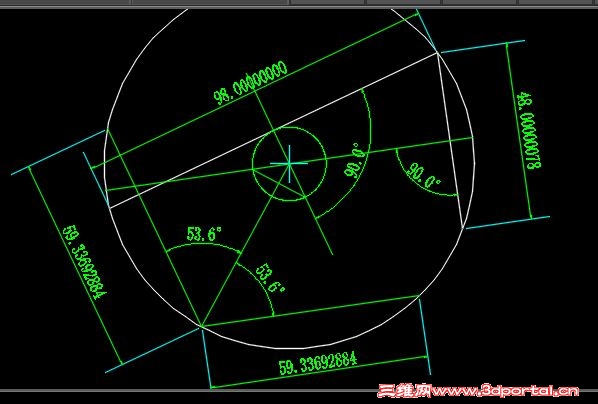

发表于 2015-7-16 13:18:51 | 显示全部楼层 来自: 中国天津
