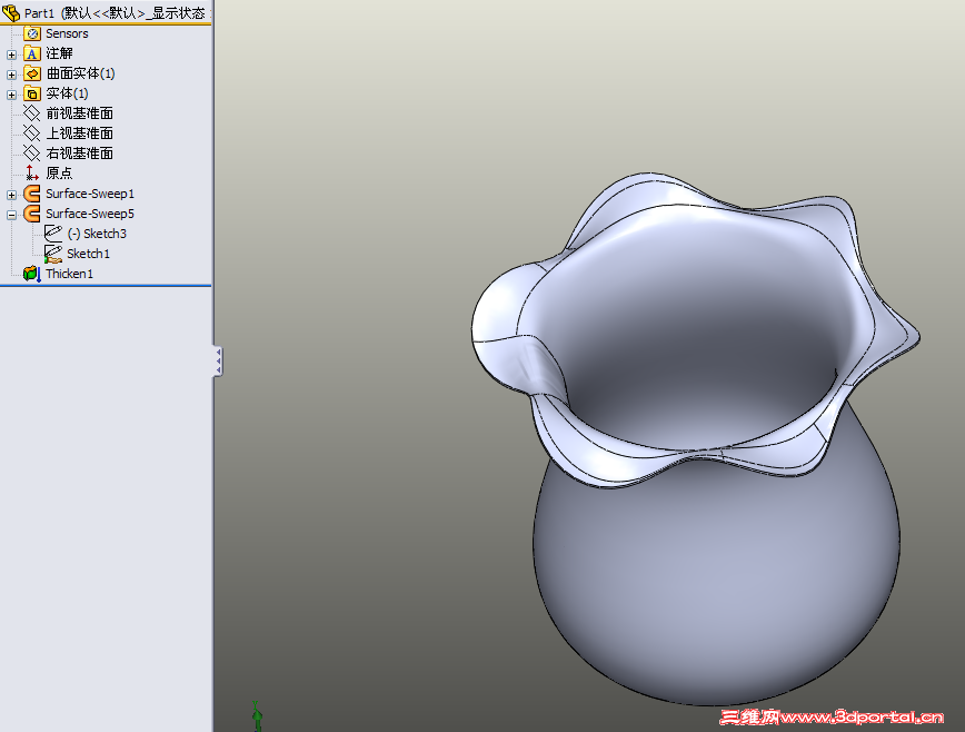

褶边花瓶.png ,如图,加厚之后。怎么出现这么多分割线。不是一个整体的面了。厚度越厚,面都变形了。
- g% O1 k" N6 @  B! I
花瓶.rar
1.07 MB, 下载次数: 8
sw2012

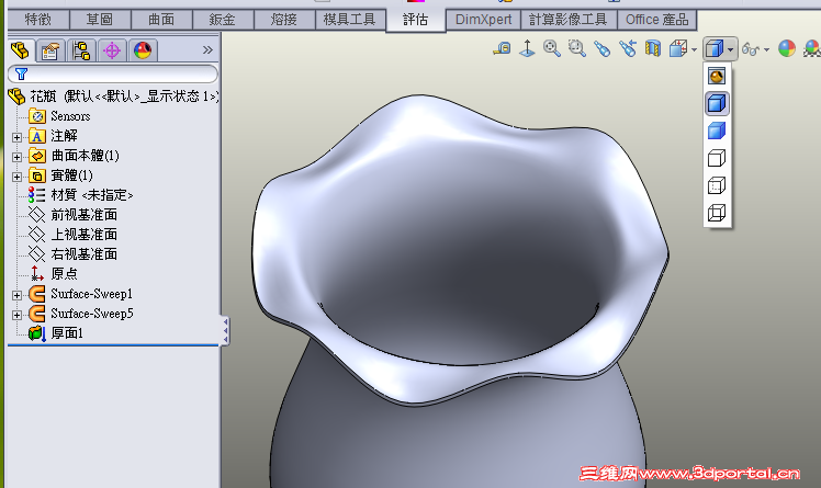

发表于 2015-7-16 09:16:03 | 显示全部楼层 来自: 中国台湾
再多加標一個尺寸.就不會變形了.

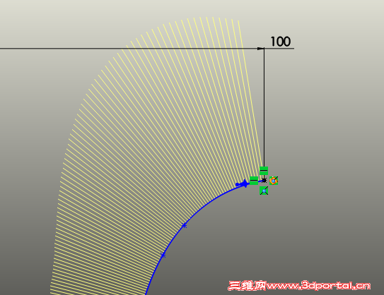

 楼主| 发表于 2015-7-16 10:24:58 | 显示全部楼层 来自: 中国江苏无锡
heat_ice2000 发表于 2015-7-16 09:16 static/image/common/back.gif
- L. ?, V) g* f8 J) P再多加標一個尺寸.就不會變形了.
0 `& s! @& x! [0 E
标100尺寸。跟端点穿透约束,有冲突。不明白你怎么能标上的。
9 `0 H/ ~9 H( _- r8 N; S& d6 D! r* X N3V7DG%`66UHI0H2F}UKGVH.jpg

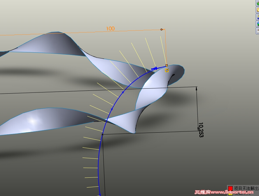

发表于 2015-7-16 15:19:29 | 显示全部楼层 来自: 中国台湾
附上檔案 2013.
5 C( h: B7 q; ^* V  f8 P2 |! M要加一點貫穿曲線. 花瓶.rar (482.34 KB, 下载次数: 12)
阿帕奇 + 3

 楼主| 发表于 2015-7-16 15:59:40 | 显示全部楼层 来自: 中国江苏无锡
heat_ice2000 发表于 2015-7-16 15:19 static/image/common/back.gif
; C$ Q; i0 Q: Z附上檔案 2013.
. \7 m" K/ _7 n2 q  m1 x要加一點貫穿曲線.
- C' ~+ y3 [' j3 G1 u
就是上端点标尺寸100.跟(端点穿透曲线)有冲突。
发表于 2015-7-16 16:12:30 | 显示全部楼层 来自: 中国浙江杭州
不知是否是这样
花瓶.rar
761.09 KB, 下载次数: 13
2012
阿帕奇 + 3
发表于 2015-7-16 16:31:14 | 显示全部楼层 来自: 中国台湾
% R% L) ~4 v9 V  K( J再加一點的限制條件互相水平.
发表于 2015-7-16 16:33:20 | 显示全部楼层 来自: 中国广东深圳
! i9 ~. J& P% Z$ O: r! y
wfwling12 发表于 2015-7-16 15:59 static/image/common/back.gif4 I5 b3 Y+ M6 K1 {7 G2 ~' a1 h
6 _% `/ [2 y/ g/ D% E意思是加一个点,端点距离中心为100/2,此点与曲线端点水平,且穿透扭转曲线。

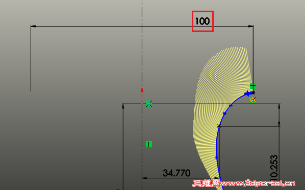

 楼主| 发表于 2015-7-17 13:45:07 | 显示全部楼层 来自: 中国江苏无锡
板上沙丁鱼 发表于 2015-7-16 16:12 static/image/common/back.gif1 o3 h+ `0 ?! t! i) [/ t
不知是否是这样
1 C# G% t+ n& B9 M带边线模式下没有分割线。你这调了个不带边线模式当然没有了。
 楼主| 发表于 2015-7-17 14:50:37 | 显示全部楼层 来自: 中国江苏无锡
steve_suich 发表于 2015-7-16 16:33 static/image/common/back.gif' U4 ]" l+ U' n. {' i1 v
7 A! r7 Y* y. p8 R, i8 p
不明白加一个点的用意是什么?; G- O1 D+ S$ R! V+ b: f! W% X
自己调整了半天,曲线的曲率,解决了问题。
