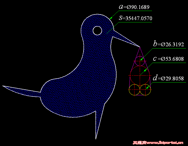

8 G# e& w, d, M& j用AutoCAD作图法求出该题要求的5个数值:直径a、直径b、直径c、直径d、图示青色填充区域面积是多少。$ s  A% A/ k7 j6 C6 A3 ~7 W
尺寸精度要求精确到小数点后4位。角度单位必须使用十进制度数,不得使用度/分/秒,百分度和弧度,精度也要求精确到小数点后4位。

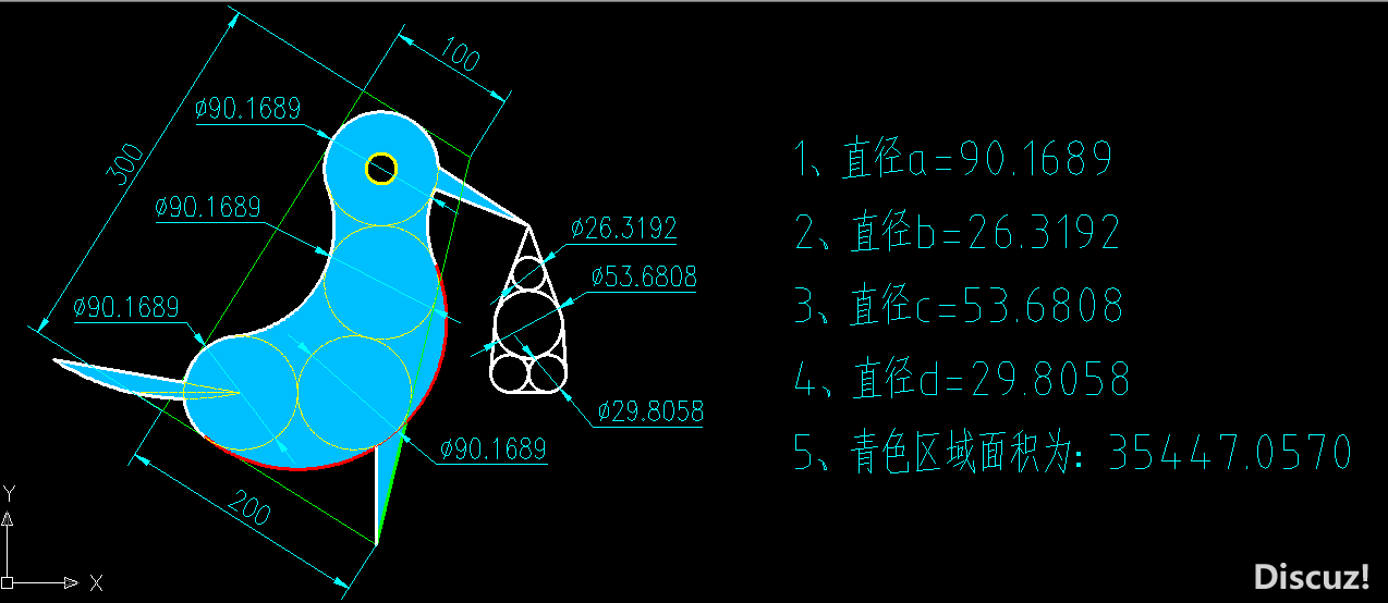

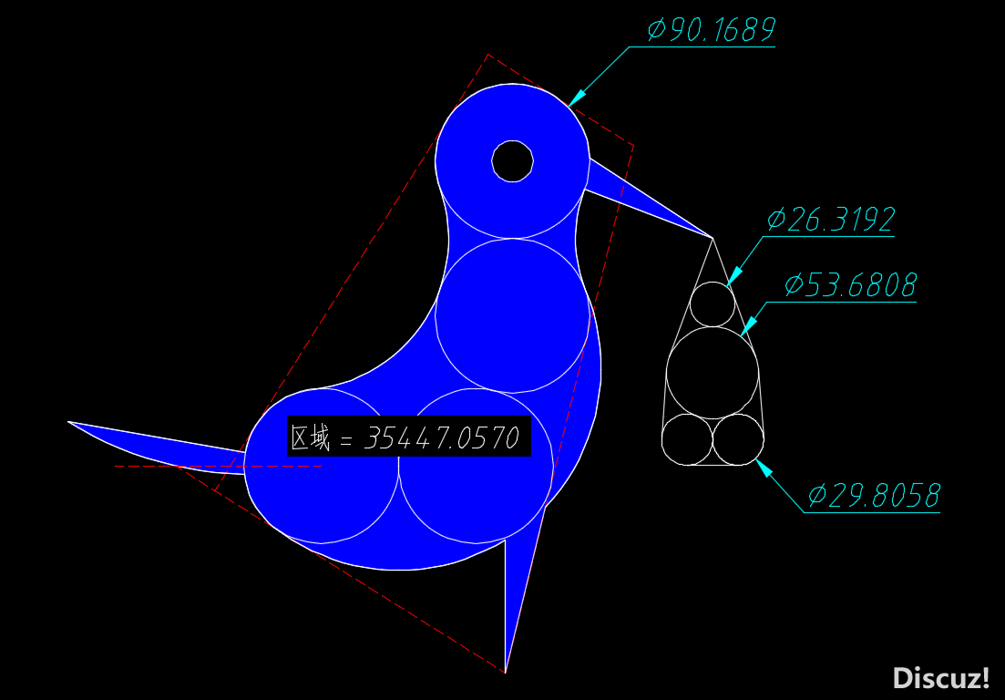

竞赛已结束,初步评定成绩见下表,请参赛网友自行核对成绩。如有异议,请于三日内在本主题后跟帖说明,三日后正式公布奖项
# c0 A9 k$ f  b1 l" z' Q7 r
楼层
用户名
A
B
C
D
E
正确数
标准答案
90.1689
26.3192
53.6808
29.8058
35447.0570
3

我爱用acad
0
8
我爱用acad
90.1689
26.3192
53.6808
29.8058
35447.0570
5

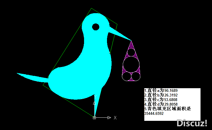

9
gerald_lee
90.1689
26.3192
53.6808
29.8058
35444.6592
4

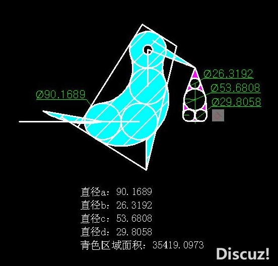

塔山817
90.1689
26.3192
53.6808
29.8058
35419.0973
4

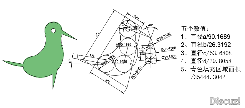

15
wupeiqi
90.1689
26.3192
53.6808
29.8058
35444.3042
4

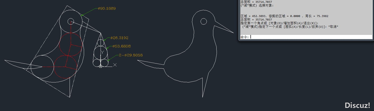

发表于 2015-7-17 09:35:24 | 显示全部楼层 来自: 中国北京
回帖奖励 +10 点三维币
本帖最后由 woaishuijia 于 2015-7-24 05:06 编辑 ( T( ]0 i0 R) G. T" _: M, H
4 @% i- M* V) G2 Z
更似黄雀啄食来:
$ G" q5 d# p/ P% G9 ~6 r, r) p* B9 x& U6 J; N7 y# M* p! o
图形文件
图形文件
# E2 X( ?5 v2 b2 I# `
参与人数 2三维币 +60 收起 理由
2005llnn + 50 一等奖
woaishuijia + 10 参与鼓励

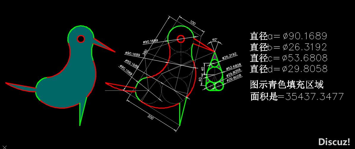

% M: S! Q  C4 i& u/ m. c
参与人数 2三维币 +50 收起 理由
2005llnn + 40 二等奖
发表于 2015-7-20 10:56:51 | 显示全部楼层 来自: 中国湖北宜昌

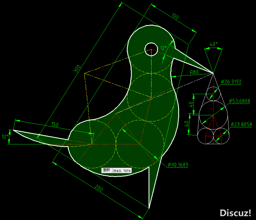

本帖最后由 fgg913 于 2015-7-20 15:17 编辑 ) C% T. l/ t& ?" a1 F# C
2 |* l( ]& d/ L3 V  T8 U交作业.
# K0 @) [; E, d( \+ e! r 捕获11.PNG ; ^/ g( r' X1 Q5 V" c- \7 C6 S
* x+ G# Y; y  R! J. F5 `画这样的图,手先是满足尺寸要求,更重要是要满足几何约束(这个不一定能表达清楚),但这样的题应该具有唯一性,也就是画出来的图是全约束的.

本帖最后由 woaishuijia 于 2015-7-24 04:44 编辑 6 C/ c5 [2 G0 M8 H& M
1 T; [  K8 D9 r8 F6 t
2015-07-23_222208.jpg 201507月训练题答案。

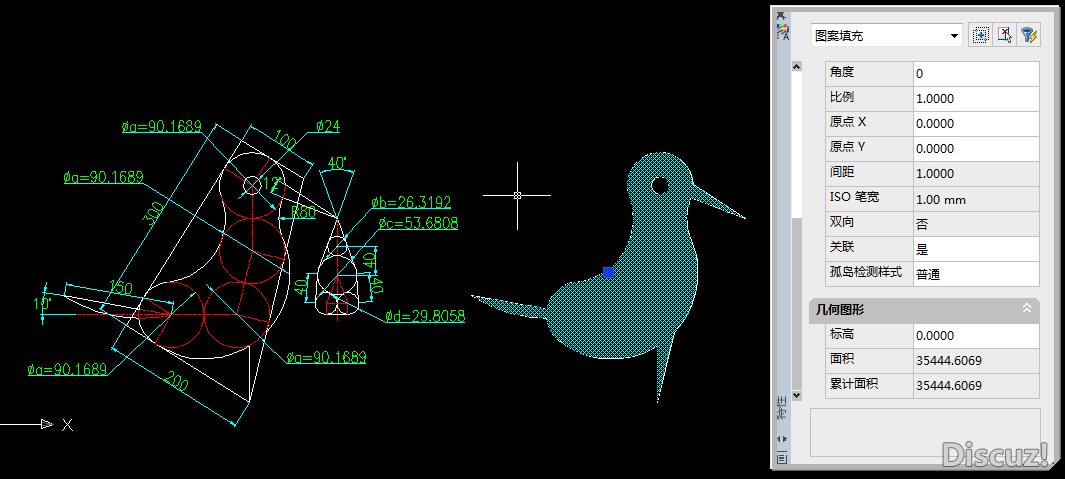

发表于 2015-7-24 11:02:35 | 显示全部楼层 来自: 中国湖北宜昌
回帖奖励 +10 点三维币

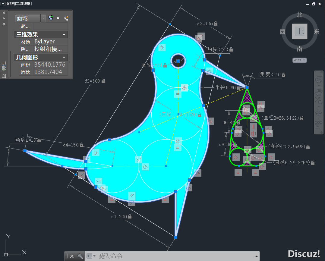

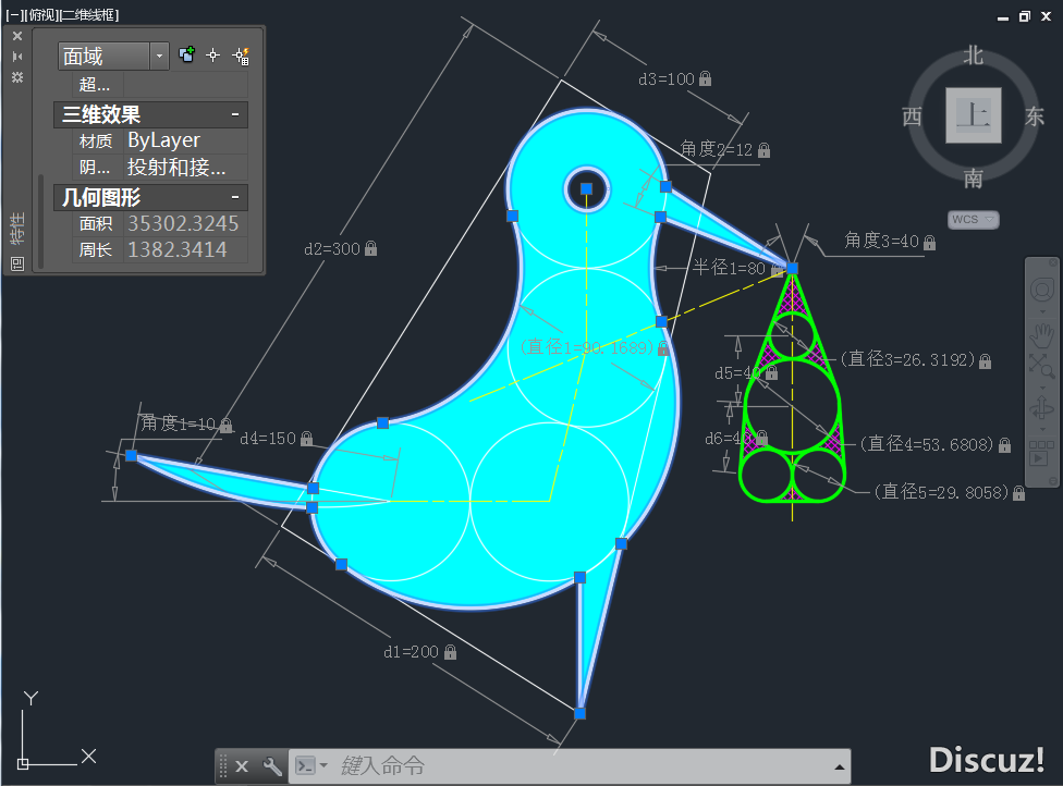

本帖最后由 fgg913 于 2015-7-24 11:46 编辑 8 W2 I/ N( f4 U$ e6 x* ^1 \! X  {

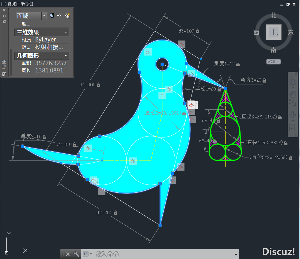

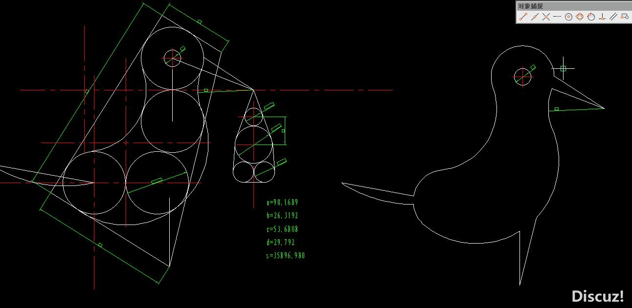

9 {# C8 f+ U! E; w2 n- ^我又画了一稿,面积还是不对,不知离正确答案问题出在那?
: v' B/ T& `4 Y' V; y" l

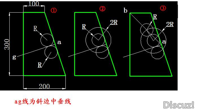

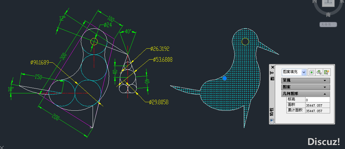

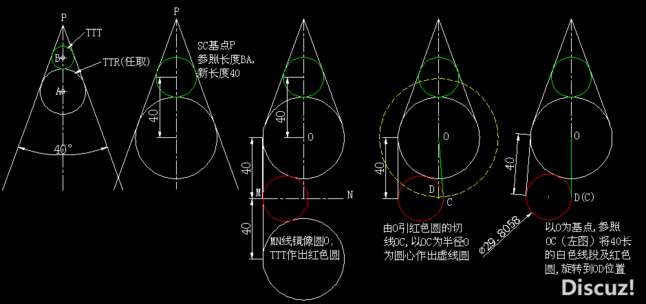

发表于 2015-7-24 11:16:16 | 显示全部楼层 来自: 中国江西南昌

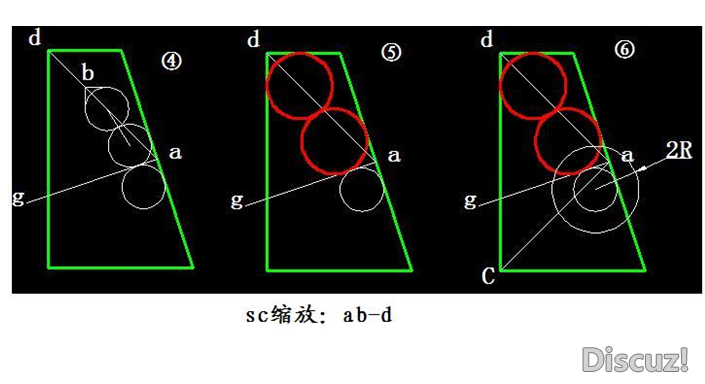

本题可用参数约束方法完成。
; l6 R: I- r9 u但本题的主旨是掌握CAD的基本功能旋转等在常规几何作图中的应用。4 K' \. x; y4 _9 [2 M0 f0 i: H. S
a值的求法有多种,这里介绍一种:5 j4 E8 O" I$ u; o% J! C( I
0 n+ e/ O; ^# Q+ c
5 \  j" }5 B' d) e% a5 f 0-6.PNG 6 q  L$ i9 t( H+ }8 u
0-5.PNG / V2 n/ _- w2 p! s+ `: ]' C
# l# y/ X6 k% Q( m" m
参与人数 1三维币 +10 收起 理由
2005llnn + 10 技术讨论

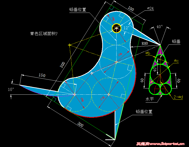

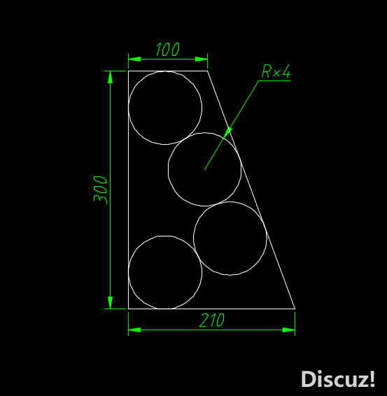

叼篮部分的几何画法:. t, Z2 z* @2 h
: U# y& N! E3 v; ^ 15-7.PNG 0 ~( ^, M! n. O" |$ g% e

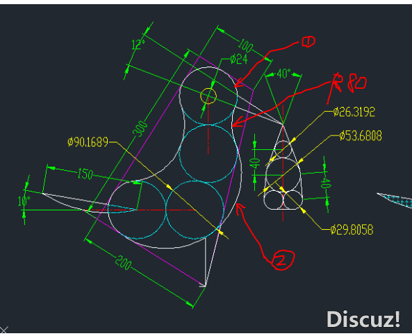

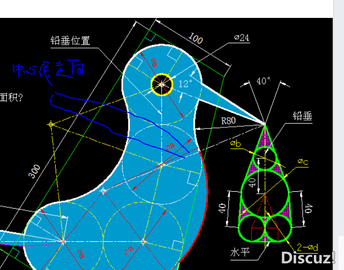

发表于 2015-7-24 12:37:53 | 显示全部楼层 来自: 中国陕西西安
这月份练习题有很多朋友的面积有误,我估计是没仔细看题,把R80圆弧画错了。7 a% D) n6 i8 b/ L, D8 o
发表于 2015-7-24 12:40:19 | 显示全部楼层 来自: 中国陕西西安
看原题中心线走向:& h! e0 q# n+ |9 a' ]1 w" L
2 J6 X9 z+ U+ [9 \
发表于 2015-7-24 12:44:02 | 显示全部楼层 来自: 中国陕西西安
8 q- f8 v2 y- o
( x4 E; j0 Y( l- U2 ~% p- j3 Q( P) H我一开始也以为R80圆弧就是与两个圆a相切,后仔细看图后才知道是下图示与1、2相切:/ F  [% G1 g- W; l- r
/ N5 w4 I2 o! H6 c0 \ 99.PNG

请教大师,为什么ag是中垂线呢?
发表于 2015-7-24 13:28:36 | 显示全部楼层 来自: 中国广西南宁
四边形内四等圆相切是否有通解的几何作法呢?比如将200改成210,用19楼的方法解不了。1 `$ Z% X: j- {7 s
3 U5 I% o& W3 `+ w 0724.PNG 8 h- X4 q5 p0 B( p5 M: A
