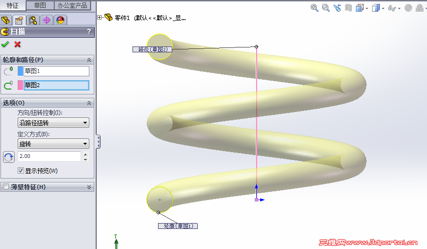

$ j, M" I. m( L. m- C! Z3 w7 P9 `参考下面的
1 H+ W* j0 K2 E* P7 D" m) i3 d1 e
仿真弹簧+动画制作教程. I% c6 z* y  G8 Y" t) e9 R$ ?
http://www.3dportal.cn/discuz/vi ... 2%D5%E6%B5%AF%BB%C9

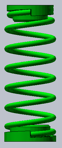

弹簧用这样方式造,5 n: f+ }9 V! h, H1 Q  X# z
动画在装配体插入新零件,画弹簧,将路径的直线按要求配合在其他零件上
; Y2 P/ ?$ F$ T5 z. r2 B' F( I4 p5 I
