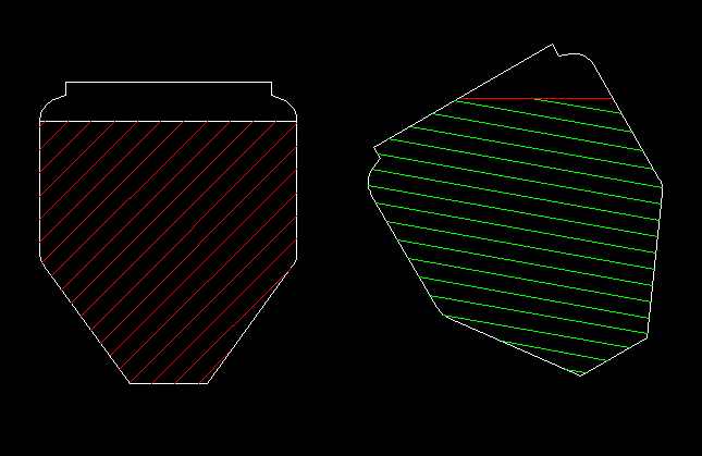

发表于 2015-7-16 17:27:20 | 显示全部楼层 |阅读模式 来自: 中国江苏南通
求教 高手
: \, L5 A' ]8 I* I
* a& D: i; C8 f4 M' m3 u# d6 N5 x9 g一个 图形 旋转 一定角度后   如何 画出   这样一条      水平线
: K1 c& A. u8 P9 `5 j9 d6 Y& W  p, q/ V; f4 T
  使得 右边的  绿色剖面线 区域 面积  和 左侧 红色剖面线 区域   面积 相等

7 O) p7 S1 k+ X7 {采用
4 o" L" h5 w) _“精确选点法”解CAD几何作图难题" R  p9 ~" ]2 v9 Q
就很简单。

) h& ^* f, \! D. I6 y我用的是一种近似求解法    暂时没想到 精确求解方法      多谢版大资料

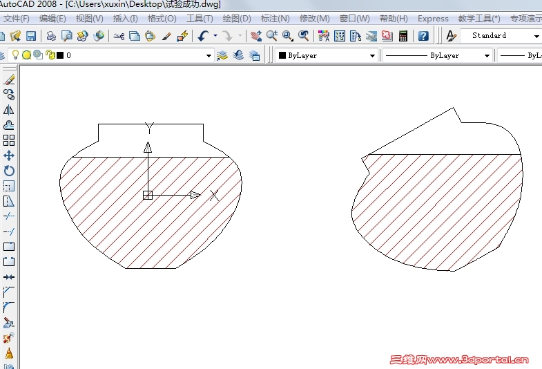

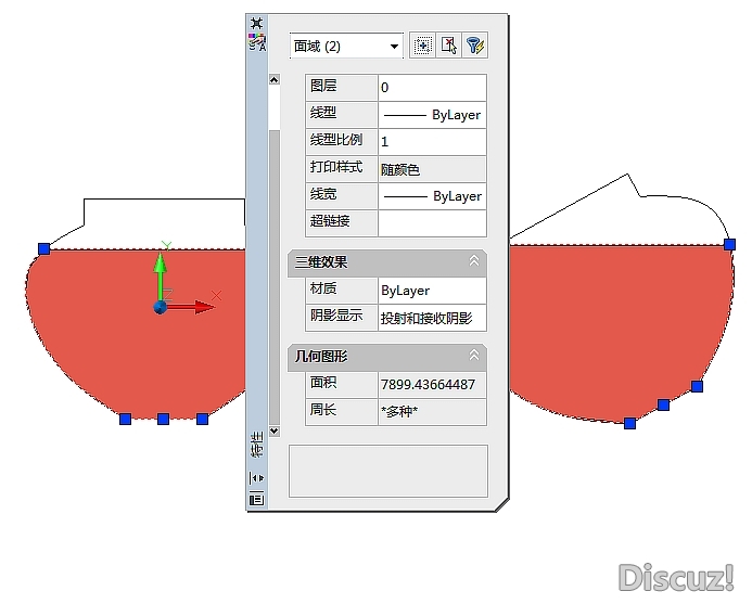

挑战一下(试验用图由样条曲线与直线构成):
$ [$ T: B- z: S  C/ W* K2 J! g  f4 r8 N8 c0 W
tt.jpg & E7 n2 Z' o9 G0 D1 X
% ^) m) x: ]1 D& J  U" f
2007能打开的DWG文件:
9 x' @3 R2 t6 i* k6 p1 Y6 C3 ~ 试验成功.zip (18.9 KB, 下载次数: 8)

+ r; U4 }" A; q- W$ j; c+ \+ c小数点后4位完全相同,你成功了
发表于 2015-7-19 21:40:04 | 显示全部楼层 来自: 中国辽宁本溪
2005llnn 发表于 2015-7-17 22:44# p1 g2 l) C3 |: B( _4 Z6 ~( \
小数点后4位完全相同,你成功了
! t- h" q/ O4 _  z
改进后精确到十几位数了
