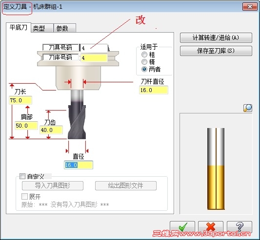

假如编程选择的T2号刀具但是H值是9(H9)能不能程序强制输出H值跟刀具号一致就应该是H2  很纠结 这个问题

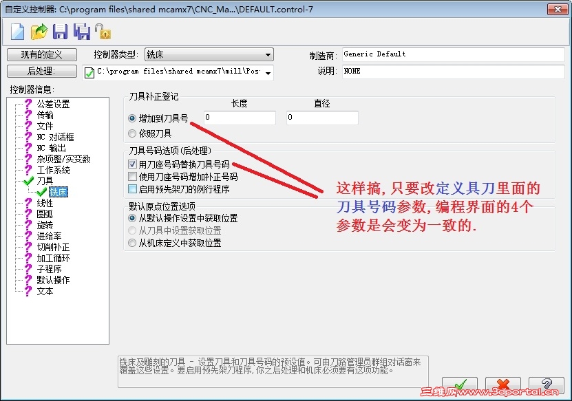

发表于 2015-7-26 11:55:01 | 显示全部楼层 来自: 中国广东东莞
设置-控制器定义                         里面可以修改.

其实并不一样~那里改了仅在新建刀时可以~但是明显他编程的习惯并不是从刀库取刀,甚至不是用刀具管理器建刀,而是直接复制刀路~改刀号~这个时候改刀号,H d并不'会跟着改~

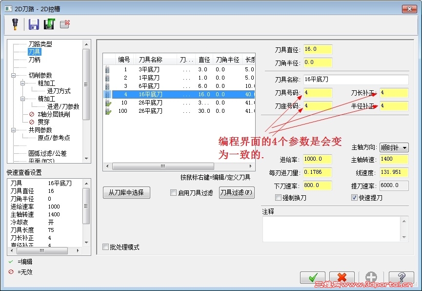

发表于 2015-7-27 11:03:22 | 显示全部楼层 来自: 中国广东东莞
: p) q' F+ r/ h+ o3 A' Z
/ {2 B/ p. C0 w& Y9 L 1.jpg
, j: U; S/ q, U' Q4 g
7 w. T& }' ^! U: y& I  @ 2.jpg 7 `, Y  s" r) t/ j( \/ s* p
3.jpg # T, A- ~- b7 A5 g! s2 O* d& [" L, R
( U4 ]% ]/ J( Y- [" r5 Q2 t
& q+ o: [5 o3 m* g+ ^* \
发表于 2015-7-28 04:38:44 来自手机 | 显示全部楼层 来自: 中国四川
呵呵仙 发表于 2015-7-27 11:03
, r* t) D2 q  F, e; a/ g5 m
3 B  x( S. E/ g  z3 s
你的方法是可以的~但的确不是绝对保险,看楼上吧~
  \, ^( ^/ f8 i5 C9 i& ?9 `后处理加以限定这样是可以更大程度上减少错误的~
