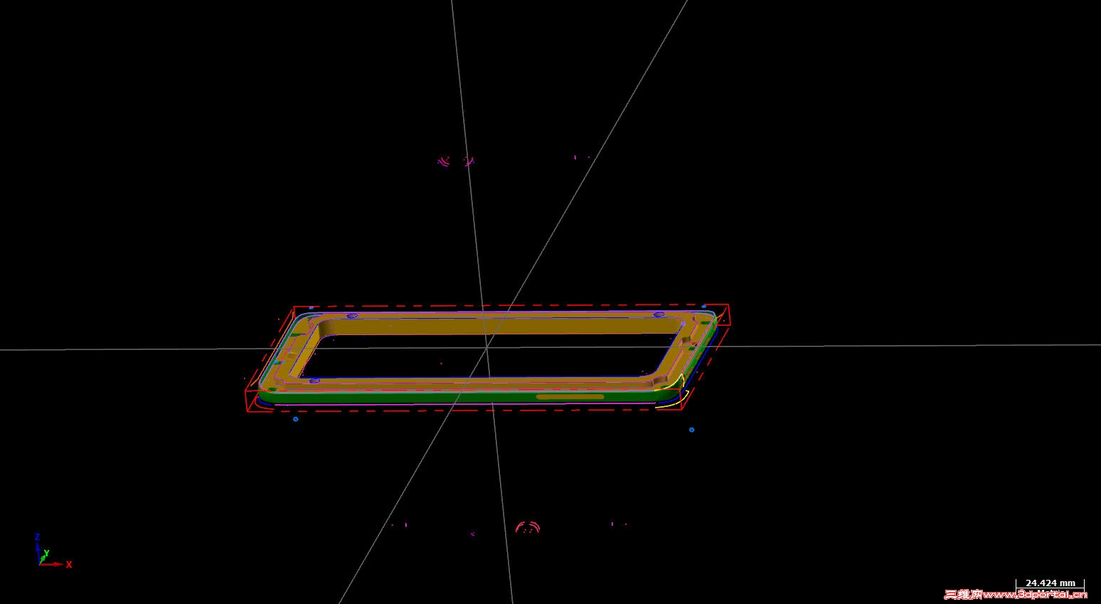

打开后乱线,请问怎么解决!!感谢) E& S; N3 I& z  r8 p: d: S' c0 i$ Q

发表于 2015-7-17 09:14:44 | 显示全部楼层 来自: 中国福建泉州
x8打开9.1的经常会有这样的情况
发表于 2015-7-17 10:03:10 | 显示全部楼层 来自: 中国广东梅州
图层问题!!!!

+ ]! b6 `) }1 N5 {* B. [$ W有没有什么办法呢,

你是没用边界线吧, 边界打开都这乱的。

经常遇到这种情况,有时候把串联公差改大能解决问题。

好,感谢了, X9无问题,已测试

X8支持MC9比较差,X9就比较完美,你要么装个X7的或者安装个X9的,就可以解决问题了,你要是非要X8打开那就试试把软件关了重新开过,可能就好了

谢谢回复了,目前已处理,X8 X9共存
