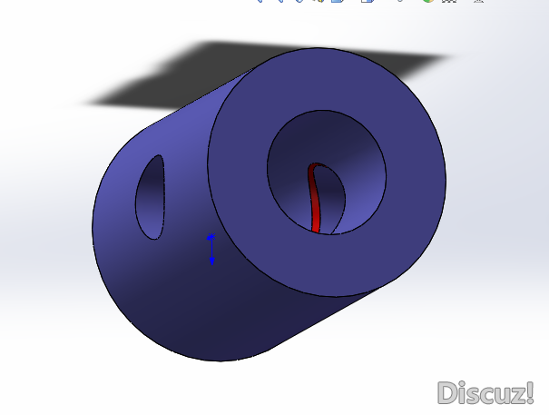

[求助] 求大婶做一下侧孔内倒角·
发表于 2015-7-20 17:50:28 | 显示全部楼层 |阅读模式 来自: 中国广东东莞
9 L! l9 W& I# e# H6 Y
$ p7 b+ I/ K2 P7 G/ n8 |. w3 a9 o! e做图片中的红色倒角部分· ··$ W2 m9 l5 g7 @. ?0 g4 Y- C
我自己研究了很久  用多轴做 进退刀老是问题  求教  谢谢··8 m9 ]; H# Y; t. n+ o2 @

发表于 2015-10-12 16:54:38 | 显示全部楼层 来自: 中国江苏无锡
反向勾刀,进孔绕一周

发表于 2015-12-15 13:10:20 | 显示全部楼层 来自: 中国广东深圳
反向勾刀,进孔绕一周
发表于 2016-1-1 22:49:56 | 显示全部楼层 来自: 中国广东东莞
还多轴???汗,简单的问题搞得那么复杂,4-40美制牙,底孔2.4,一样被我勾出倒角来,
