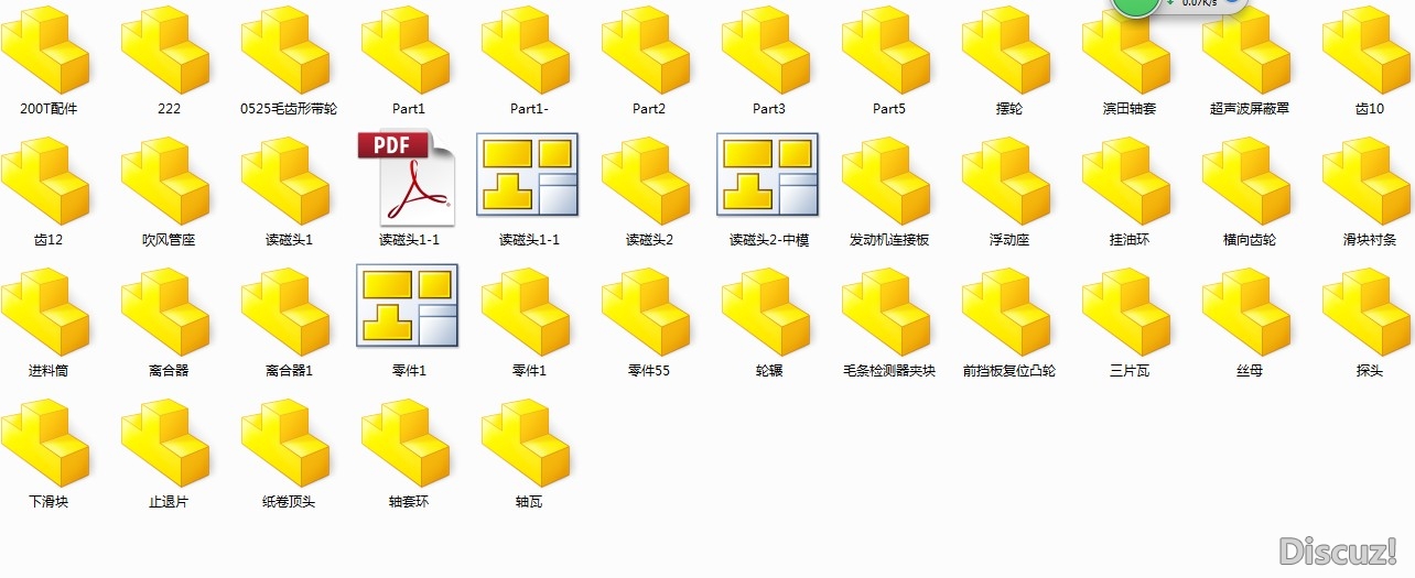

发表于 2015-7-22 08:52:59 | 显示全部楼层 |阅读模式 来自: 中国江苏泰州
软件我重装了也都不行。安网上说的文件夹。性能视觉效果也弄了。软件里也设置了。都不行。请高手指导下。有什么办法能解决。谢谢……

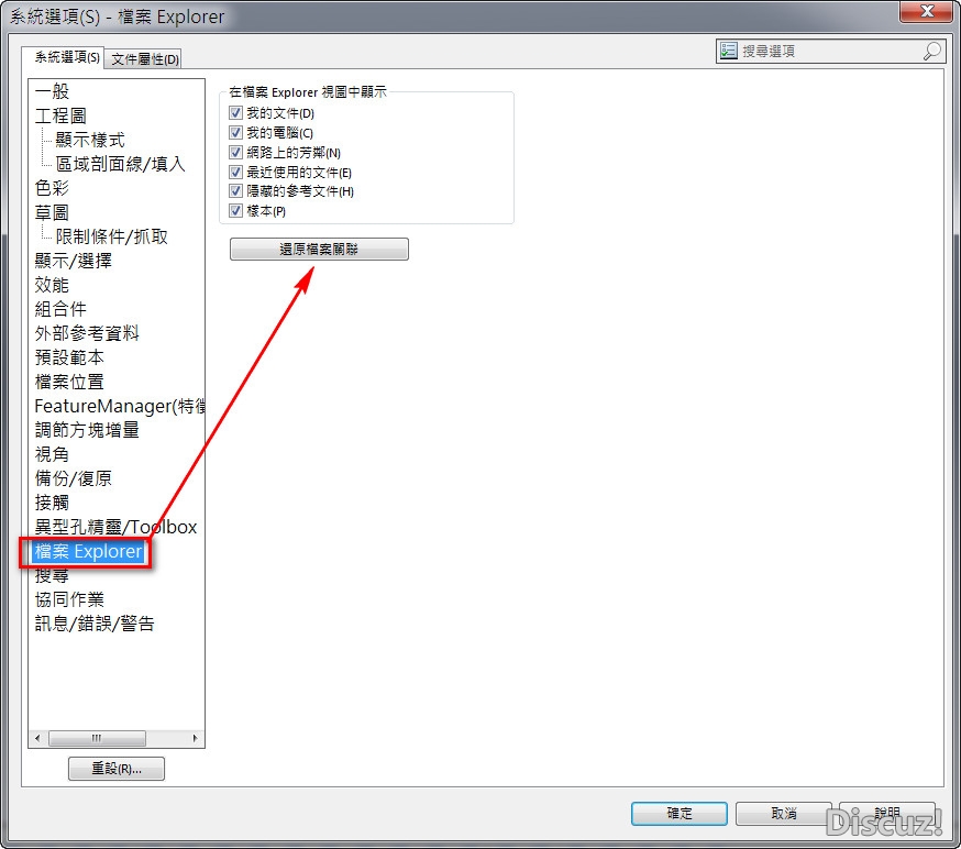

发表于 2015-7-23 08:23:35 | 显示全部楼层 来自: 中国台湾
這裡設置看看->關閉重開
. I2 }0 j- ^8 N5 W  d 2015-07-23_082232.jpg : o6 q2 u7 g! o; S, L
$ |9 W* a$ X* Z) p4 f( U另~是否裝了2套 SW? 若是卸載一套 應該就可以
阿帕奇 + 3
