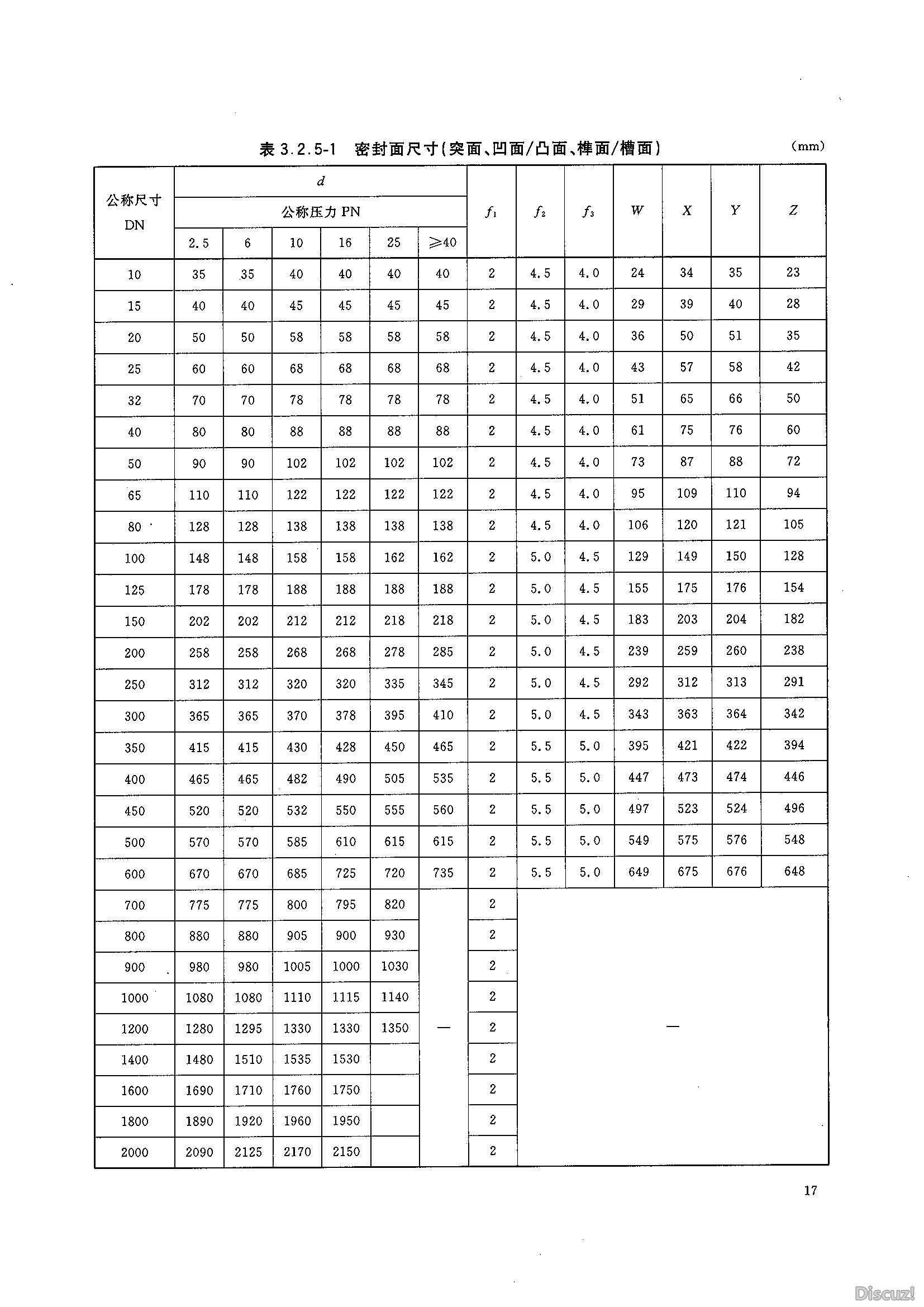

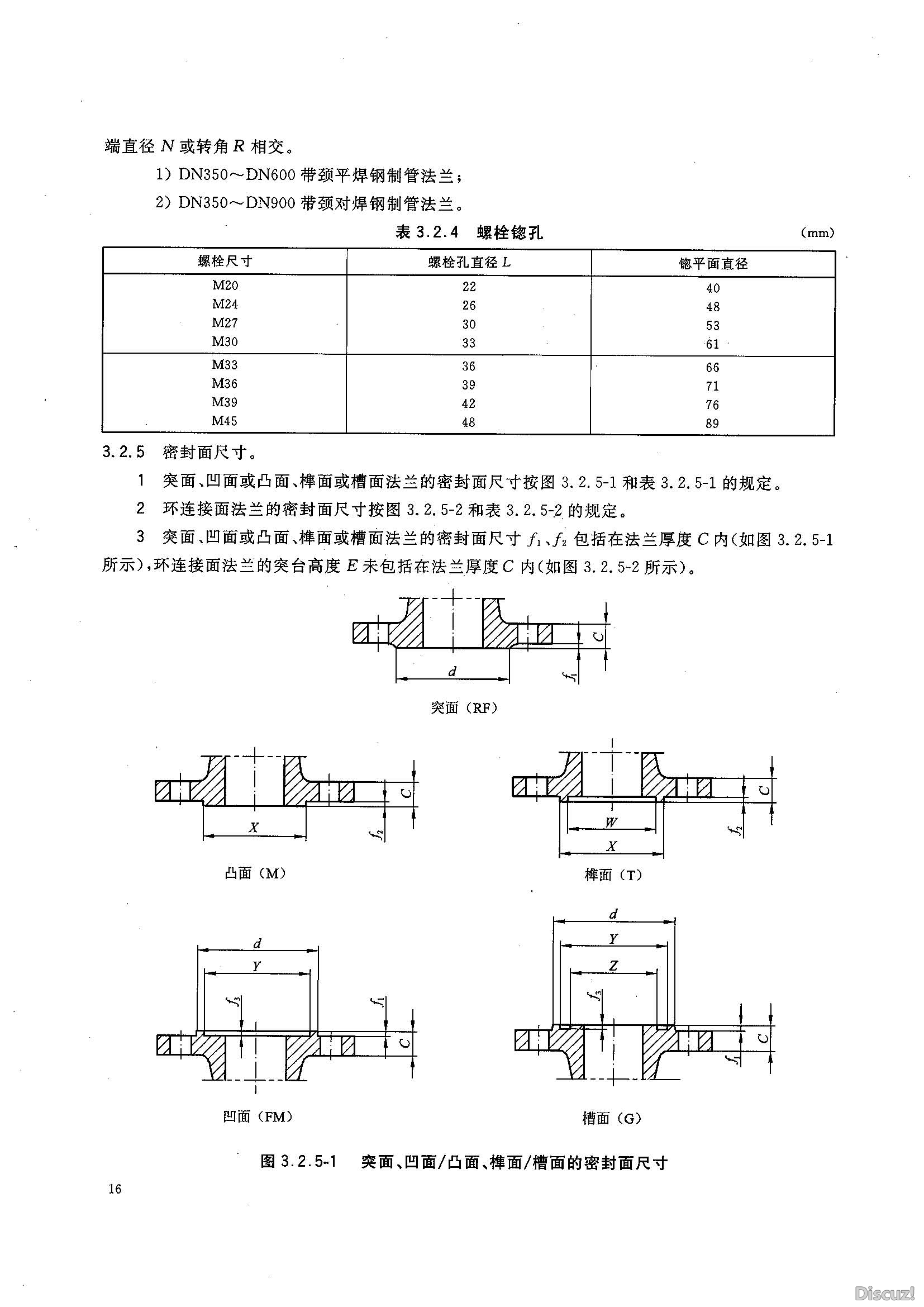

最近碰到一些法兰,像带颈对焊钢制管法兰之类的。/ G& B: R. p# e0 G
" d2 w% G8 O# m9 I! T9 m4 E 就搜了相关标准:HG/T 20592、DIN 2632等。
! l* y" V/ ^( c6 s; r8 u" Y  n  E$ @1 [* k
对于O型圈密封的法兰,密封面的沟槽尺寸和O型圈是怎么对应的?4 x1 V6 L4 l. h$ o' ^
( G! |4 t; p5 l/ h& l6 x6 @) ^
比如HG/T 20592-2009,下图1的槽面(G),图2的表中给出了f3、Y、Z的沟槽尺寸(好像没有注明公差)。, O* _& k9 n& h& b( u
( K, J3 y9 H: i- P) |( {" ~ 那么:该沟槽对应的O型圈是什么呢?怎么查询?
8 M) ~! G. j; s! q1 y$ o; O% k1 A" L, E) x# x2 B) w- ^4 A
Pages from HGT 20592~20635-2009 钢制管法兰、垫片、紧固件_Page_1.jpg * K& S1 O9 E0 B* w7 O. F( A# @5 m

发表于 2015-8-7 12:28:49 来自手机 | 显示全部楼层 来自: 中国陕西
你确定是Oring吗,应该是八角垫
6 H6 V2 @& ]* e& r( s7 {# q( @/ l6 U5 C4 a# [
发表于 2015-8-10 08:36:05 | 显示全部楼层 来自: 中国陕西西安
法兰间密封很少有用O型圈的,一般用橡胶垫或金属垫或者金属缠绕带。
 楼主| 发表于 2015-8-10 09:08:20 | 显示全部楼层 来自: 中国福建厦门
lauhob 发表于 2015-8-7 12:28& Z7 @6 C( h, M9 V  F9 ?
你确定是Oring吗,应该是八角垫
/ U4 C. z% k6 T: A0 V: A( Z对于法兰标准不熟,后来搞清楚了。
& N! R& p* n6 F' u: g& O" i+ B8 a1 |& h  u$ l
标准上制订的的确不是O型圈密封。/ @9 O7 P# O7 M3 m; }: ]  x
8 ]) _# Q% B# Z+ c, V9 }
只是刚看到那个凹槽,就以为是O型圈密封。
发表于 2015-8-11 21:11:13 | 显示全部楼层 来自: 中国陕西
应该使用八角垫或者椭圆垫,按照标准号和对应压力等级等可以直接提供参数购买,一般标准的后面会有相关的参数解释!
