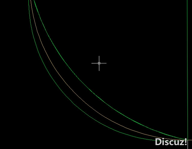

% R9 o) _" L. i4 y+ L( }+ G各位大神帮帮忙,
, x6 b9 c2 S5 N* H3 ~& k如图,黄线为底图,绿线为描图的线,绿线有时候能对齐到黄线上,有时候无法对齐,无奈只能先画一条弧线即绿线,然后想把它拉伸对齐到黄线上的时候发现只能拉伸到黄色弧线上方或下方就是无法对齐到黄线上,如何将绿线对齐到黄线上呢. @1 M6 }# J4 Q+ Y6 B7 p; T8 S

发表于 2015-7-23 13:03:17 | 显示全部楼层 来自: 中国辽宁本溪
本帖最后由 xhq1954425 于 2015-7-23 13:28 编辑 2 _5 _0 V* o7 A8 z; T$ ]9 A6 m/ z; h
' a2 a: L( S; l这不应该是问题呀?你把原文件发上来!存成08版本,帮你看看……

2 G1 @( d5 ?' y/ y2 G* i3 u很尴尬本来是想传图的结果刚才突然就开窍了,耽误你之前回帖的时间,谢谢你之前的热心帮助 ( g  Q0 j% J: _6 L$ T* E9 U+ R7 L
下午又重新描了一遍发现是对象捕捉造成的,关闭对象捕捉再去拉伸这条弧线就能精确对准原线。

绘图---圆弧--选一种适合当前描弧的方式,我选的是三点画弧
