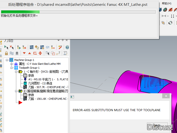

生成G代码出错,路径转换命令不知道哪里还没设置好,还是后只处理的问题,请高手帮忙指点! `4 T: n$ t, ?; o6 k5 u

发表于 2015-7-26 08:01:02 来自手机 | 显示全部楼层 来自: 中国四川成都
机床旋转轴和编程旋转轴不一样~
: X( s, j5 l  T( Q友情提示机床旋转轴仅支持原始坐标系

发表于 2015-7-29 15:30:55 | 显示全部楼层 来自: 中国北京
刀路设置没有出错,只是C轴外形必须在俯视图中做,别的平面都会报警。这个零件,如果机床不带Y轴,你是做不出来的,不是过切就是欠切,底面也不会平

发表于 2015-8-24 16:50:07 | 显示全部楼层 来自: 新加坡
后视图/BACK VIEW 中做
