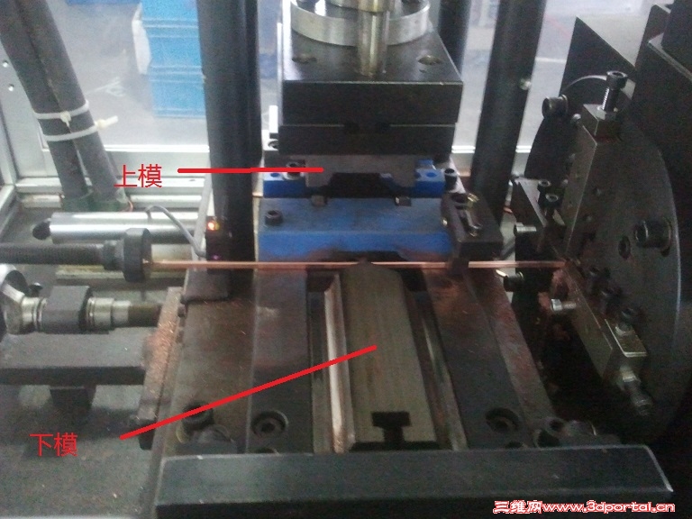

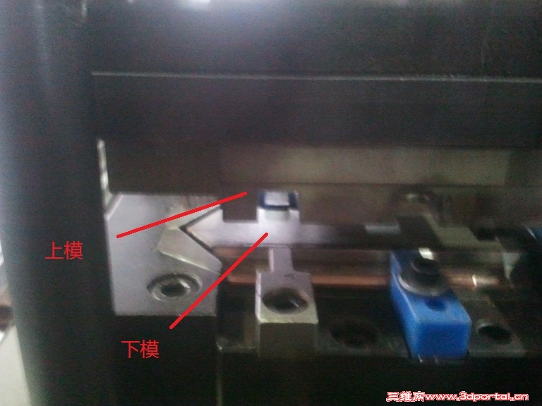

 楼主| 发表于 2015-7-25 08:07:40 | 显示全部楼层 来自: 中国浙江宁波
我们原先是这样做的,下面有图。你看下,可不可以帮我设计上下模
 楼主| 发表于 2015-7-25 08:08:37 | 显示全部楼层 来自: 中国浙江宁波
原先是扁铜线,现在要直径3.15mm的漆包线
发表于 2015-7-25 09:19:52 | 显示全部楼层 来自: 中国台湾
漆包线會不會絕緣層剝落?
& j  Y! O( T6 k$ ?8 m8 H% e- P扁铜线也是用折彎的方式成形,不是用推擠的.
