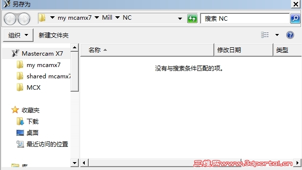

每次算刀路要后处理的时候,总是弹出默认win7目录,烦死人了,怎么把它弄成自己的目录啊?比如E/NC

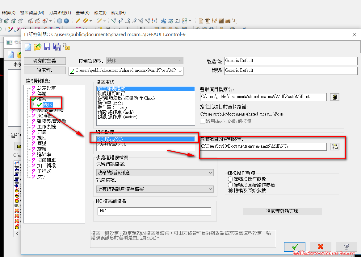

进入控制定义,文件,选项里面可以改。
发表于 2015-7-24 16:53:50 | 显示全部楼层 来自: 中国广东东莞
进入控制定义,文件,选项里面可以改。

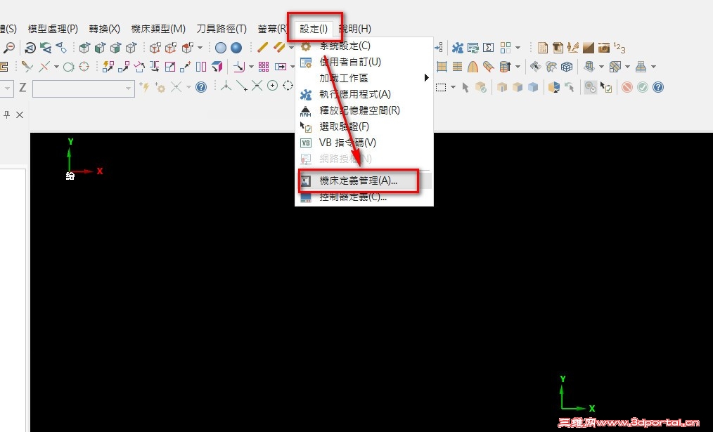

樓上的不是說了在那兒改了嗎.....0 m/ X7 \1 M- c" n! T: w" \
2 f1 F; V- F* U( n4 k5 z6 T* H
在設定=>機床控制定義=>   給你圖解...還不知道怎麼改就是你有問題哦
6 I% l* b& J, B+ z1 g( `) {: x; g
+ @5 _. w; S) ^8 { 2015-07-25_073717.jpg 6 X8 P$ e/ t8 t
