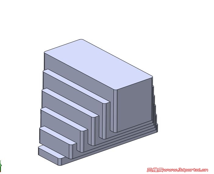

[已解决] 老题,我不会,有源文件
发表于 2015-7-24 17:08:47 | 显示全部楼层 |阅读模式 来自: 中国河北廊坊

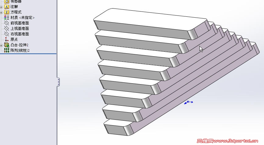

9 C. |/ M, x  h+ k8 Y9 p8 l! y! ?4 K; d. ?( k
Snap16.jpg SX11.rar (151.72 KB, 下载次数: 46)

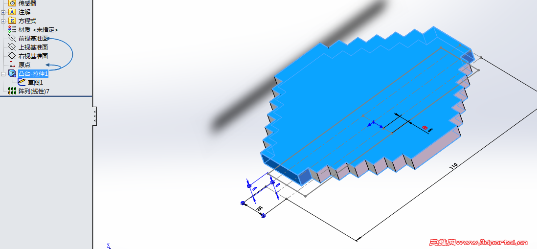

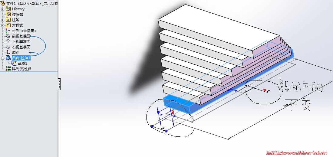

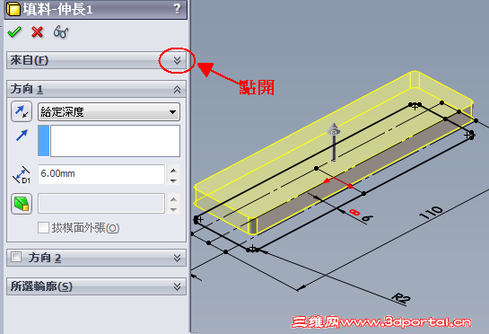

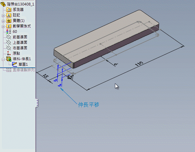

发表于 2015-7-24 17:25:57 | 显示全部楼层 来自: 中国浙江嘉兴
另種做法' i( ~+ D) B) a$ {9 y# ]
1.png . s8 c1 w! R) A7 q* L4 A& M9 C4 p( g
/ L6 L& n4 X4 I4 L- ]
2.png 6 Q5 i, _1 Y' y
4 k* K" T  V" }  }/ e
1 E  m% f1 X) Z+ x2 C8 ?7 L& j+ J$ F- {% Y7 l/ A9 ]" C
2 r! u4 ^) P: J/ b
4 c' W2 r8 I8 E8 ]- I# P3 f0 j2 f. F1 h# `/ P

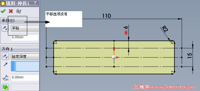

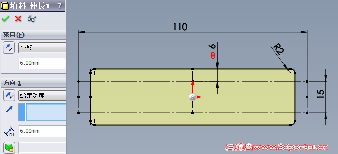

 楼主| 发表于 2015-7-25 08:58:18 | 显示全部楼层 来自: 中国河北廊坊
ryouss 发表于 2015-7-24 17:25
- _5 O' l8 e0 ?另種做法
! b7 e6 ~6 N7 ^) J' M# y& ^
' b' J& p" B. A. ?6 o, M9 H
0 U1 V( ?5 f3 R/ D5 F3 e8 x% N2012j简体没有平移,奈何' b$ H+ E* S0 k! i
 楼主| 发表于 2015-7-25 09:13:55 | 显示全部楼层 来自: 中国河北廊坊
' K; u5 t) i0 ~  T另種做法
/ n; C3 C' \7 d4 d7 s' B4 W只有给定深度,成型到一顶点,成型到一面,到离指定面指定的距离,成型到实体,两侧对称

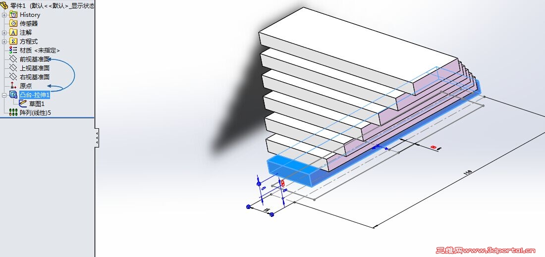

发表于 2015-7-25 09:22:15 | 显示全部楼层 来自: 中国浙江嘉兴
gld123 发表于 2015-7-25 08:58
0 [# n& a* P! @" t2012j简体没有平移,奈何
* S! e  ^- e  O9 r2# 是在2012做的
* ~  O$ A1 v; q  F% }
6 G& F6 p' I, f! p參考如下
0 b; n* \6 m% j( k capture_07252015_091722.png 0 @  J  m$ S' g0 k) n/ Y' p
5 J# x! }/ H& q* b0 C* |, g, N3 f. w" H' e1 W' ]) W
5 d3 V! G) w; V

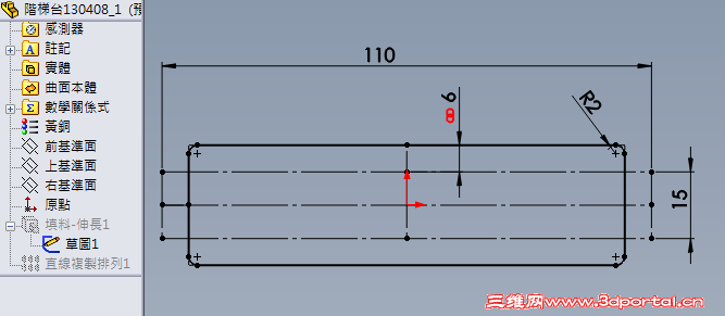

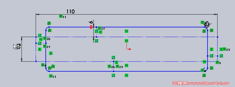

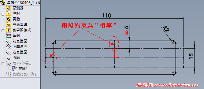

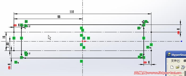

发表于 2015-7-25 09:41:35 | 显示全部楼层 来自: 中国浙江嘉兴
注意項目
+ a: [* D2 ]& x: V0 U$ t 2.png # C! `( J/ r" ?8 c9 X
# i8 y  ~3 N  U3 j3 E8 m) q
( f; i# W+ v7 a! b# B capture_07252015_093918.png % A* B# v2 W! ^. Z. s3 q$ }
% l& Z: o2 ~# Z1 H+ i* b$ Y. ~

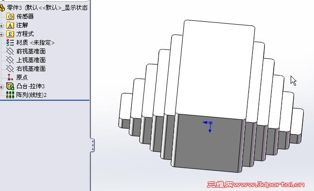

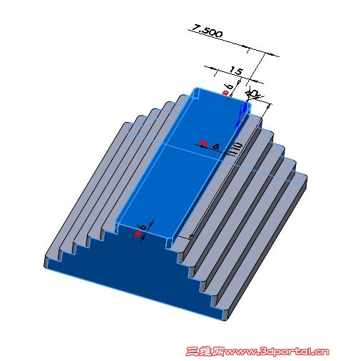

 楼主| 发表于 2015-7-25 10:27:01 | 显示全部楼层 来自: 中国河北廊坊
ryouss 发表于 2015-7-25 09:41
8 \$ I- m' Z4 Z. H注意項目
( k% U& `8 D  u- D( ]8 P( n. D6 \: V' q/ {( c( [
让我阵列成这个样子9 P+ r, @2 }& s

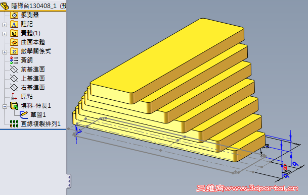

发表于 2015-7-25 10:33:11 | 显示全部楼层 来自: 中国浙江嘉兴
gld123 发表于 2015-7-25 10:114 Z1 `: C( [0 j+ V/ o5 y4 W
谢谢你的教程,实在看不明白,给个源文件吧,谢谢
' u6 A# \& T# @
附原檔,了解道理才能擴用,希望不只是收藏而已!0 g; x  S0 }. U& \$ h
階梯台130408_1.rar (121.57 KB, 下载次数: 45)
 楼主| 发表于 2015-7-25 10:54:47 | 显示全部楼层 来自: 中国河北廊坊
你的软件叫平移,我这叫等距
点评
這是簡繁版的困擾,看習慣就好!  发表于 2015-7-25 11:22
 楼主| 发表于 2015-7-25 11:57:53 | 显示全部楼层 来自: 中国河北廊坊
gld123 发表于 2015-7-25 10:54  s3 p" |4 }  M6 y, I; ]  S4 `
你的软件叫平移,我这叫等距
; O5 f4 i7 L* J+ ~. _" ]% v
画成,感谢。草图没有完全按你的做,我看不明白。我是按我的理解做的,差别较大。过去老做不成,体会有两点1.平移不会2.阵列方向。我现在理解了。谢谢

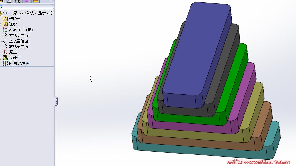

 楼主| 发表于 2015-7-25 12:13:57 | 显示全部楼层 来自: 中国河北廊坊
ryouss 发表于 2015-7-25 10:33/ R. N& J6 }1 N8 x
附原檔,了解道理才能擴用,希望不只是收藏而已!3 W$ i: ?9 w6 S1 R$ B
2012
4 V- q9 \! m( T* w2 x* U$ i3 c5 ], e
Snap1.jpg Snap2.jpg 6 z5 m8 R/ {: ^1 ]7 @- `
7 Y4 \* P  U; P$ t" {) _" s5 M
附上两张图片。谢谢
& M* p: O; d9 C0 _9 k
点评
賀喜成功!  发表于 2015-7-25 13:32

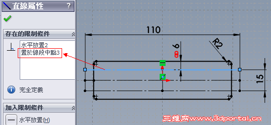

发表于 2015-7-27 20:47:45 | 显示全部楼层 来自: 中国安徽蚌埠
3 ]8 g7 r1 \2 S. F附原檔,了解道理才能擴用,希望不只是收藏而已!
  _3 U2 I% m( V, z 2012

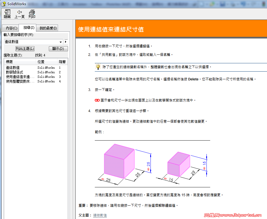

" U5 a. [* P* B2 W8 i那个无穷大的图标怎么来的,怎样关联、?
发表于 2015-7-27 21:55:50 | 显示全部楼层 来自: 中国浙江嘉兴
jinqin11 发表于 2015-7-27 20:475 h2 C/ |* v. }
那个无穷大的图标怎么来的,怎样关联、?
/ s1 R' {, g5 a5 \4 e: L2 s dd-1.png ; J# E8 c9 @% O, L, ~
% h% X1 ~! H) T3 {" H capture-19.gif ' F) n5 O/ g0 ^  v4 V
: z3 R4 a6 s3 n. J( j
发表于 2015-7-27 22:26:05 | 显示全部楼层 来自: 中国安徽蚌埠
: I+ j; E6 i! _谢谢,梁大的解惑
 楼主| 发表于 2015-7-30 08:51:16 | 显示全部楼层 来自: 中国河北廊坊
4 y/ y, _( H' D那个无穷大的图标怎么来的,怎样关联、?
; p7 `1 U' s9 p4 Y6 s
点击右键,数值链接
发表于 2015-7-30 13:27:02 | 显示全部楼层 来自: 中国广东广州
" H  C7 b7 {4 ?附原檔,了解道理才能擴用,希望不只是收藏而已!
) u9 c6 F% N- L3 x. F# y 2012
& v# \+ T( f3 D$ O) T( z1 Z  d) k: v
梁大你好,我的模型是做出来了,但其中原理还不太明白,请指教。
发表于 2015-7-30 13:37:28 | 显示全部楼层 来自: 中国广东广州
[attachimg]2259873[/attachimg  ]如图:阵列方向不变,有两个链接数值的时候是上下阵列,取消第二个数值链接以后就变成平面的了 如图 QQ图片2.png
