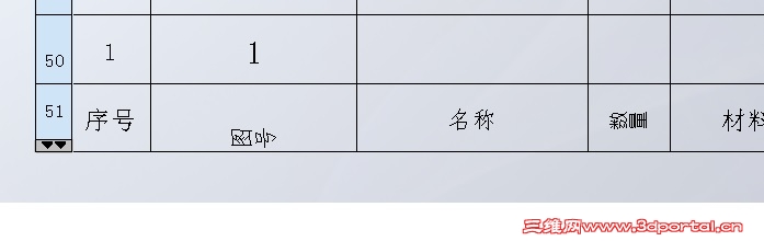

发表于 2015-7-24 20:22:11 | 显示全部楼层 |阅读模式 来自: 中国北京
请问大家怎么把字体放正啊?
发表于 2015-7-25 20:31:31 | 显示全部楼层 来自: 中国广东深圳
你这字体的问题吧?你是不是选了那个前面带个@符号的字体了?那个字体的文字都会旋转90度的。你把字体重新定义成宋体看还会不会有这种情况。
 楼主| 发表于 2015-7-26 09:09:18 | 显示全部楼层 来自: 中国北京
NC@jiang@nan 发表于 2015-7-25 20:311 Z* [. {& Q+ J$ _
你这字体的问题吧?你是不是选了那个前面带个@符号的字体了?那个字体的文字都会旋转90度的。你把字体重新 ...
. c6 S; g) n5 A' I. N4 NOK,解决了,就是因为选择了带@的字体。谢谢!
