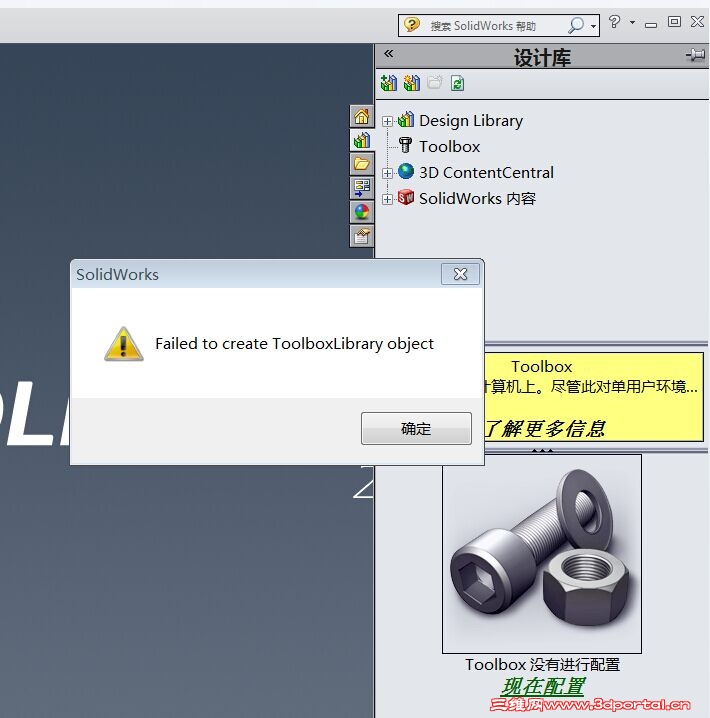

我在安装好SW2012或者SW2014后,配置TOOLBOX的时候就出现failed to creste toolboxlibrary object的错误。
! c: f# L* s* x/ h/ U% {& ?4 s我试过很多方法了。根本解决不了这个问题。3 e+ ?! f% g, x" A4 e" y. e

发表于 2015-7-30 13:13:54 | 显示全部楼层 来自: 中国辽宁丹东
win7系统吗?如果是,先卸载win7sp1,再重新升级到sp1。你试试,我的同样的问题是这么解决的。

发表于 2015-9-16 14:37:01 | 显示全部楼层 来自: 中国广东揭阳
这个是微软的更新补丁KB3072630和SW软件冲突造成的,下面这个链接是官方的处理方式,未必可行。可行的办法的重新安装一个新的系统,这个系统的补丁要打到7月25号之前的,因为那个补丁好像是7月25号发布的
" r$ k. [" _% O2 x1 g$ Thttps://www.solidworks.com/sw/support/TechKB3072630.htm

 楼主| 发表于 2015-11-30 00:59:40 | 显示全部楼层 来自: 中国四川绵阳
已经解决。请管理关闭求助,谢谢!; v3 r, q/ ~1 k9 H8 C- S& G, I
现把方法贴出来。! Q1 t9 S) L4 }5 H% y. |
toolbox不能配置的问题,提示failed to create toolboxlibrary object9 |  L. N, b  h2 e' \8 t
最近经常出现toolbox不能配置的问题,提示failed to create toolboxlibrary object+ a! f7 ?5 F6 @* R  S
现经高手研究给出解决方案:-在控制面板卸载windows update KB 3072630# Q* X5 |9 }; l! j
-关闭所有SOLIDWORKS的进程 (任务管理器里没有sldworks.exe在运行)& C$ d9 b% B6 [* x0 `5 K
-用管理员权限打开 DOS窗口. V: u$ s) _8 f: v; j
-将路径指到SOLIDWORKS 的安装路径 (在此路径中可找到 sldworks.exe)/ z& X( k0 l# O. K0 g
-执行指令 ‘sldworks.exe /regserver’ (红色字体部分,这个指令手动注册VBA)# A4 Q# m, Y% t. }, h6 Q  B
-重启SOLIDWOR8 L1 o. ~4 Y! P4 X8 V" n
这个方法经验证,真实有效,望采纳,这个是另一位大侠测出来,小弟在此只做捧场,同时很佩服他有技术http://tieba.baidu.com/p/3969329 ... c82f766611c23eca2f9
