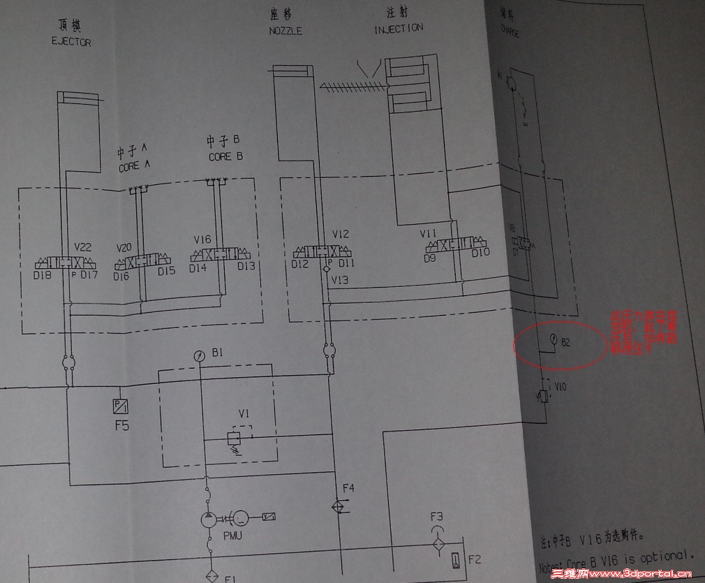

如图是一张注塑机的液压原理图,从原理上将,B2压力表在熔完胶后,D7断电,阀芯回到四闭的位置,那么在动作完成后,B2压力表将无法泄压。但实际在机器上看到,压力表表针是跟着动作一起摆动的,动作完成后表针归零,请教一下,这个压力表如何能够泄压。9 I# g# ?5 l  X" m# Y

实际上滑阀本身是有内泄的,如果压力归零很慢是对的,如果迅速归零,需要原理图再琢磨一下,尤其你的D7部分没有展平,是否相交不太清晰

2 |/ G5 f9 O) Q. L" G3 JD7不得电时是O型,四闭的。得点时是交叉位。
发表于 2015-7-28 15:05:17 | 显示全部楼层 来自: 中国陕西西安
B2就是就是应该有背压的,D7得电回油要经过B2后面的溢流阀,这个溢流阀在这应该是背压用,使得你的注射缸回来的时候平稳一些,D7瞬间失电在O型中位和溢流阀之间的油液就无法泄掉,所以有背压,要想没有背压你可以把D7电磁阀换成不是O型的阀,纯属个人观点,不对的地方还请指教!

有没有考察过D7阀的过渡机能?

溶胶阀是2B3的,泄压是阀内泄的
发表于 2016-7-9 13:53:17 | 显示全部楼层 来自: 中国浙江杭州
阀型号应是2B2A的
