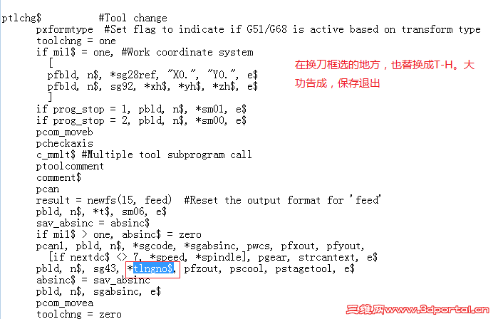

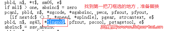

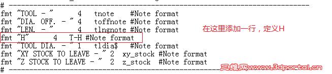

相信MC好友们在工作中都遇到过刀具号跟H号不一致,导致撞刀工件报废的情况,反正我是深有感触。去年在做铝壳子时,程序下发不久操机员就找来说倒角刀倒的角非常大,工件报废了,我检查倒角参数没有问题,去现场查看一眼就看到H不一致,还好只是工件报废,没有撞上,不过头头儿狠狠地把我骂了。8 I& D$ P* p3 U+ {
前不久师弟说他成功在后处理里把这个问题解决了,不管软件怎么设置,后处理T值跟H值相等。想法很有创意,闲时我也试了试,成功解决。不知道他是怎么解决的,不过应该跟我方法的差不多。; Y) h( |/ Z; q
不在累赘,下面奉上具体方法。3 }6 R) _  b: G, N

不用那麼辛苦只要加這一個就可以了..........其餘都不用改
  1. # --------------------------------------------------------------------------
    9 p# L6 Z1 Z" C/ I* G
  2. # Tool Comment / Manual Entry Section" J9 f3 t3 i4 x# Q  `9 j. f8 O% h
  3. # --------------------------------------------------------------------------
    , ?* f! T. x1 ]" {+ X
  4. ptoolcomment    #Comment for tool6 [  D5 e* K9 E2 A
  5.       tnote = t$, toffnote = tloffno$, tlngnote = tlngno$ 後面加
复制代码
  1. tlngno$ = t$
复制代码
 楼主| 发表于 2015-7-26 17:55:41 | 显示全部楼层 来自: 中国北京

发表于 2015-7-26 19:57:45 | 显示全部楼层 来自: 中国台湾
panyuhao 发表于 2015-7-26 17:55
* M1 w' {9 k$ B# S4 n' S% C您的方法的确非常简单
3 A* p1 ^6 M/ i$ P2 }9 O( R記得前面要多一個逗點

发表于 2015-7-27 17:36:33 | 显示全部楼层 来自: 中国江苏苏州
我不建议这样改,如果你需要给不同精度的尺寸,同一把刀可以给不同H 来控制进度不同深度的修改,我建议你修建自己的刀库,将刀补改成100以上,即使出现错误,也只是提示你刀补不正常。

发表于 2015-7-27 22:46:43 | 显示全部楼层 来自: 中国台湾台中市
lovehyh2012 发表于 2015-7-27 17:36( W: _7 @: t# L0 c- V* P/ T
我不建议这样改,如果你需要给不同精度的尺寸,同一把刀可以给不同H 来控制进度不同深度的修改,我建议你修 ...
7 |4 W+ r9 j" V+ p5 o我做那麼多年的CNC....
! ?: f9 x( g. G9 T, b4 g4 |( W" w: r' l* ~2 ^+ X6 h
刀徑補正倒是常用..用來控制同一把刀不同外形的補正精度..., ~: Q. c* w: |5 Y# z4 p
& o+ [3 C$ e, ?/ z8 B) c+ |第一次聽到有人用刀長補正來控制精度....深度控制是這樣控制嗎?

个人心得:如果是加工单件或一批次的产品,一把刀用几个刀补很可行。如果是间断性批次加工的产品就要注意了!第一批加工结束后,过一段时间又要加工,调试人员如果没有事先浏览程序,只对一个刀补,就会刀毁工件亡!
