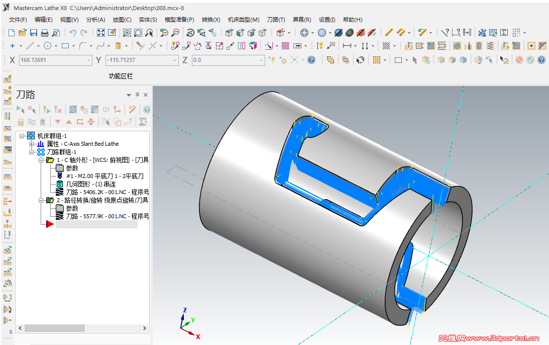

四轴可不可用车铣做,就是用了路径转换,出程序出不来,不知道怎么解决5 L' t2 w; u4 h0 @8 r& s

 楼主| 发表于 2015-7-27 16:16:29 | 显示全部楼层 来自: 中国浙江金华
lovehyh2012 发表于 2015-7-27 11:41! Q/ v6 O; t$ m$ G
直接用个替换轴就解决了
9 L/ k: |" Q8 Q, w3 ~! M: A兄弟替换轴在哪里设置啊,C轴外形参数的轴替换设置补了,是不是在机床定义管理里面,哪个参数,能否告知

 楼主| 发表于 2015-7-28 08:21:23 | 显示全部楼层 来自: 中国浙江金华
yuanmeto 发表于 2015-7-27 19:42* x6 E& |( d. Z" C$ h
搞不懂你想做四轴还是做车铣
; g( G- G: k9 H% q7 W& j/ \想做车铣,用了路径转换,不知道怎么设置,才能 出程序,高手帮我看下,谢谢

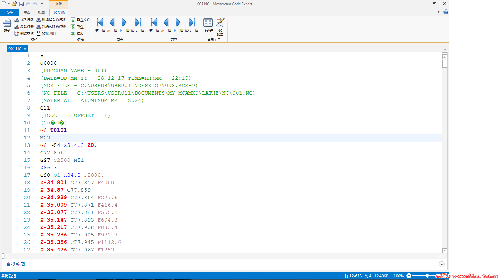

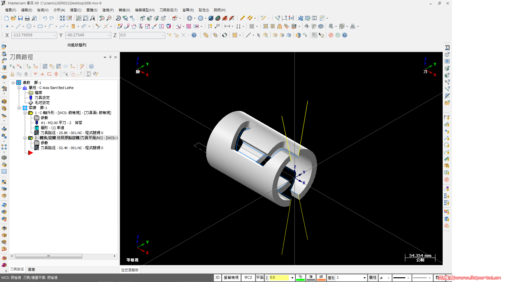

发表于 2017-12-28 22:24:14 | 显示全部楼层 来自: 中国台湾
不知道這樣是不是..
. Y' E7 K. H& d/ q: R( ~+ n5 \9 s* z% N# Q. k
1 H* d1 {5 ]4 v- i" N: r% C2 U) t+ E) b& o: ~) U1 d
008.rar
369.88 KB, 下载次数: 5
