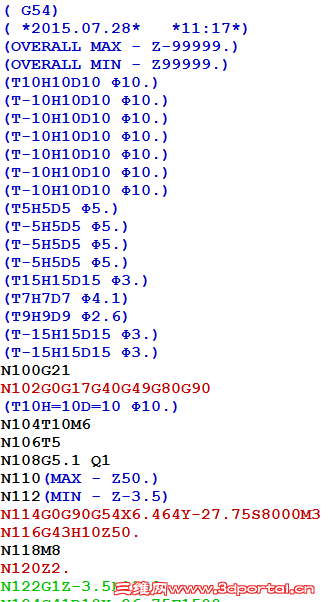

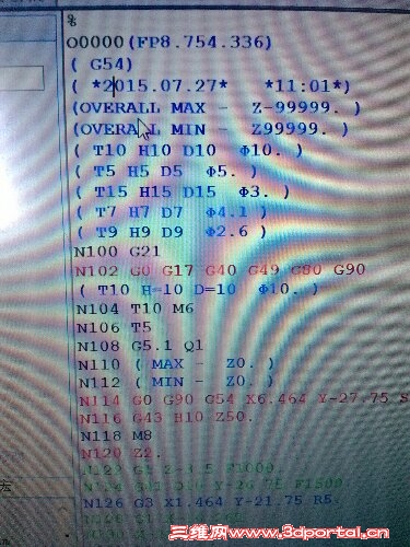

X6后处理添加Z最大深度显示都是Z0,怎么解决
4 i9 O  u* c7 K1 Z9 R# b  X; t- b* R' u
经过研究 ,每把刀的 深度有了 全局的还是不行而且多出来好多刀具注释
5 X' G* a2 ]% p& w具体看10楼图, b6 k7 M+ t" Q4 i7 b1 m4 [

 楼主| 发表于 2015-7-27 14:11:01 | 显示全部楼层 来自: 中国北京
这个是生成的程序

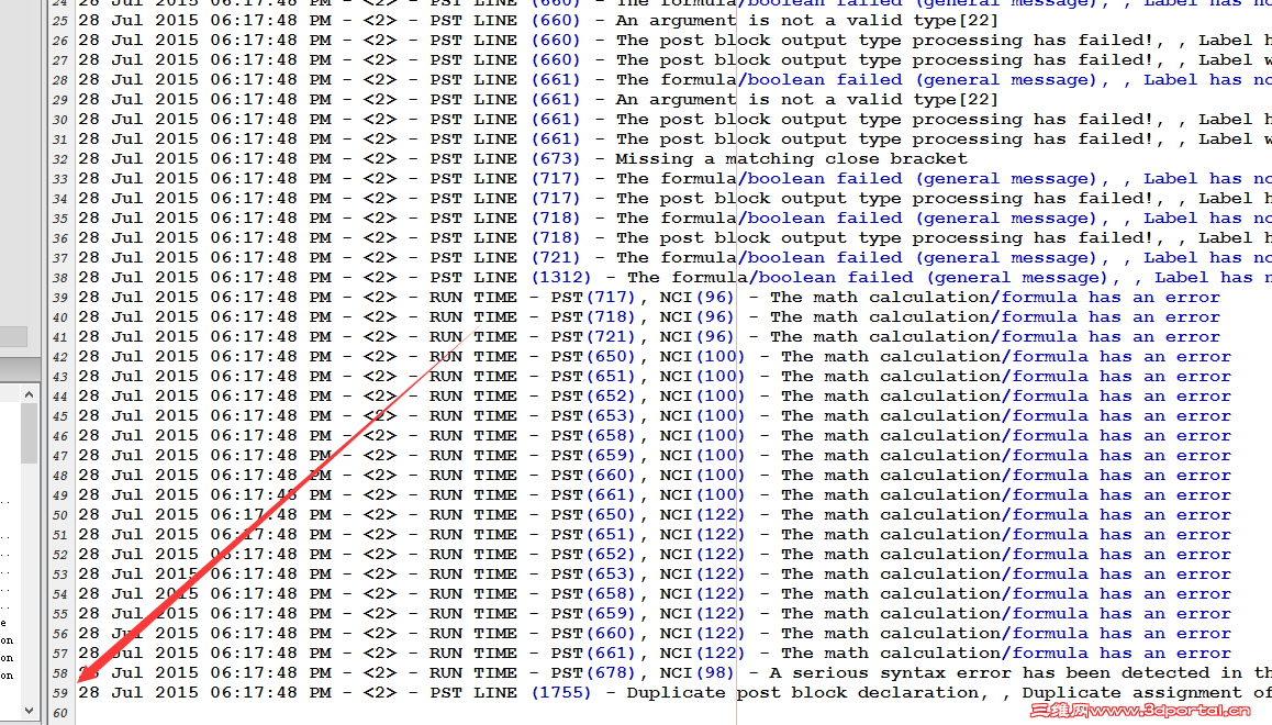

QQ图片20150728182135.png 5 ?9 ]! V2 v. H* v. x
6 M3 W0 t: ^  c; d4 d8 k: G
59行错误,我可真服了,你自己慢慢把错误全清了再说4 ~, B  j0 A3 K
