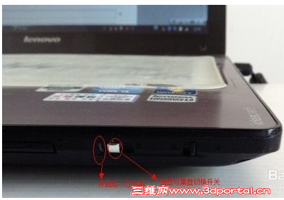

发表于 2015-7-29 15:54:42 | 显示全部楼层 来自: 中国陕西西安
zzshuang 发表于 2015-7-29 15:41
: @! j/ p; Y- j  r2 `3 s是指右侧的那个小按钮开关吗?
) v% d( a- y  X5 ?+ r1 r% Q电脑确实是lenov,也没有一本详细的说明书,还真不知道那个东东是什么作 ...
5 A, T% T$ f4 H; ]: R3 u' n
联想一些机子自带有独立显卡的物理开关,就是如下图所示银白色的开关,当第一次拨动时,旁边的灯会亮,此时表示开启独显;再次拨动时,则灯会灭,此时表示已经变成intel集成显卡 无标题.png

 楼主| 发表于 2015-7-30 07:53:11 | 显示全部楼层 来自: 中国广东深圳
lhl2008 发表于 2015-7-29 15:54
/ `) T7 I, ]% ~3 F2 l. O联想一些机子自带有独立显卡的物理开关,就是如下图所示银白色的开关,当第一次拨动时,旁边的灯会亮,此 ...
7 N/ ?/ \% O& `3 x我的本本上没有发现这个开关!
