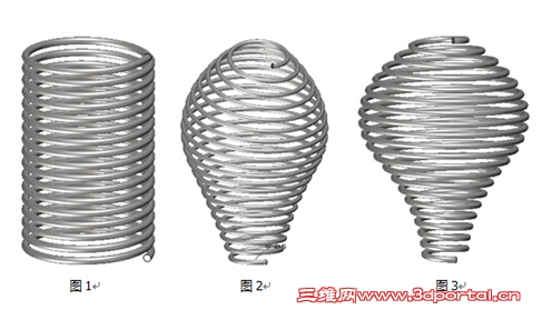

常见的弹簧是圆柱形(如图1)的,三维CAD设计师使用3D软件很容易就能做出效果图。而一些异形的弹簧(如图2/图3),其实只要巧用扫掠功能,也是可以是轻松实现的。

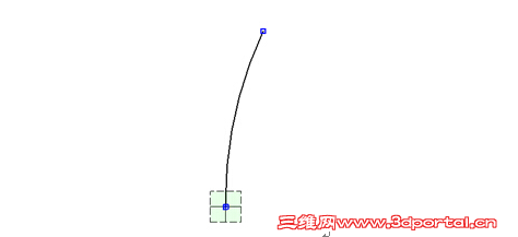

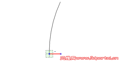

步骤1.使用草图功能分别创建扫掠路径和轮廓两个草图。扫掠路径草图,形状和尺寸按实际尺寸要求去规定。
2.png + X6 h5 {; V4 ^* p4 P  H9 e! A
& g. ?3 p% N& w' z1 ]% p* \
6 R1 N4 ^5 @8 q
图/扫掠路径草图
- k& @7 E7 c4 `% w( O
/红色线段为轮廓草图
3 f8 _' J9 G; r: O2 k4 w8 e0 x

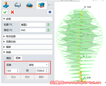

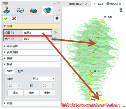

步骤2.完成草图创建后,使用扫掠功能[img=28,40][/img]扫出异形螺旋线。
a.分别对应选择两个草图,轮廓选项选择轮廓草图,路径选项选择路径草图。
$ F7 W" l; ^3 q1 \; W+ H1 V  E+ v
b.转换设置里,设计扭曲选项,选择线性,变化值按下图设置,输入数值就是总度数,除以360就是螺旋圈数。
5.png & Z( `/ j" w- N+ X& i* p+ o/ @
3 N) U6 y5 I3 j' K/ K, ~9 [

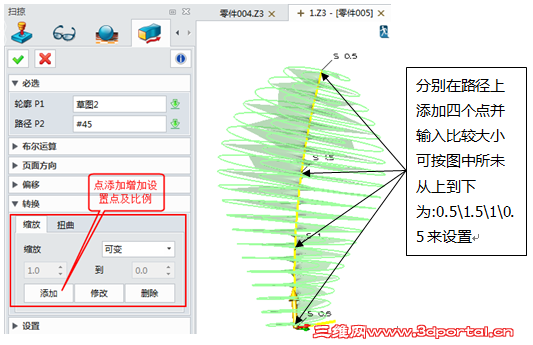

c.转换设置项里切换到缩放选项,缩放类型选择可变,点添加分别在路径上选择几个线上点并输入对应的比例来调节螺旋的大小,比例就是在轮廓草图的基础上做的比例调整。

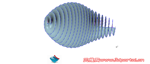

按照上面步骤设置完成后,得到的效果如下:

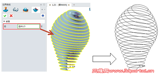

步骤3.使用线框模块的 11.png 功能抽取螺旋线。

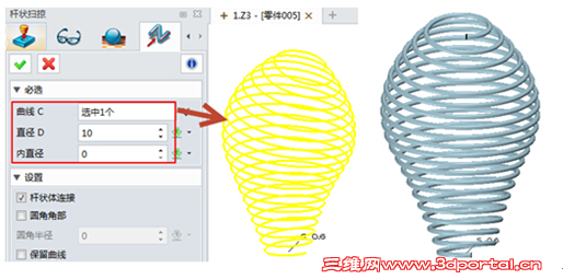

步骤4.使用杆状扫掠 12.png 功能快速生成弹簧。
3 c1 g5 e1 s; |$ k0 M
1 ~( H, f' A5 P$ j+ C# m
